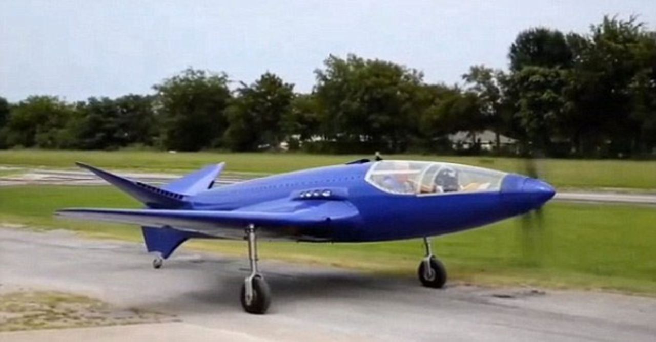

Самолёт Бугатти R100. Реплика. Два двигателя, два кардана на один редуктор соосных винтов. Редуктор развалился. Пилот погиб.
    74,5 КБ · Просмотры: 183
Причина не та которую вы называете.
Вот отчет по катастрофе.
http://www.bugattiaircraft.com/images/ntsb-final.pdf
