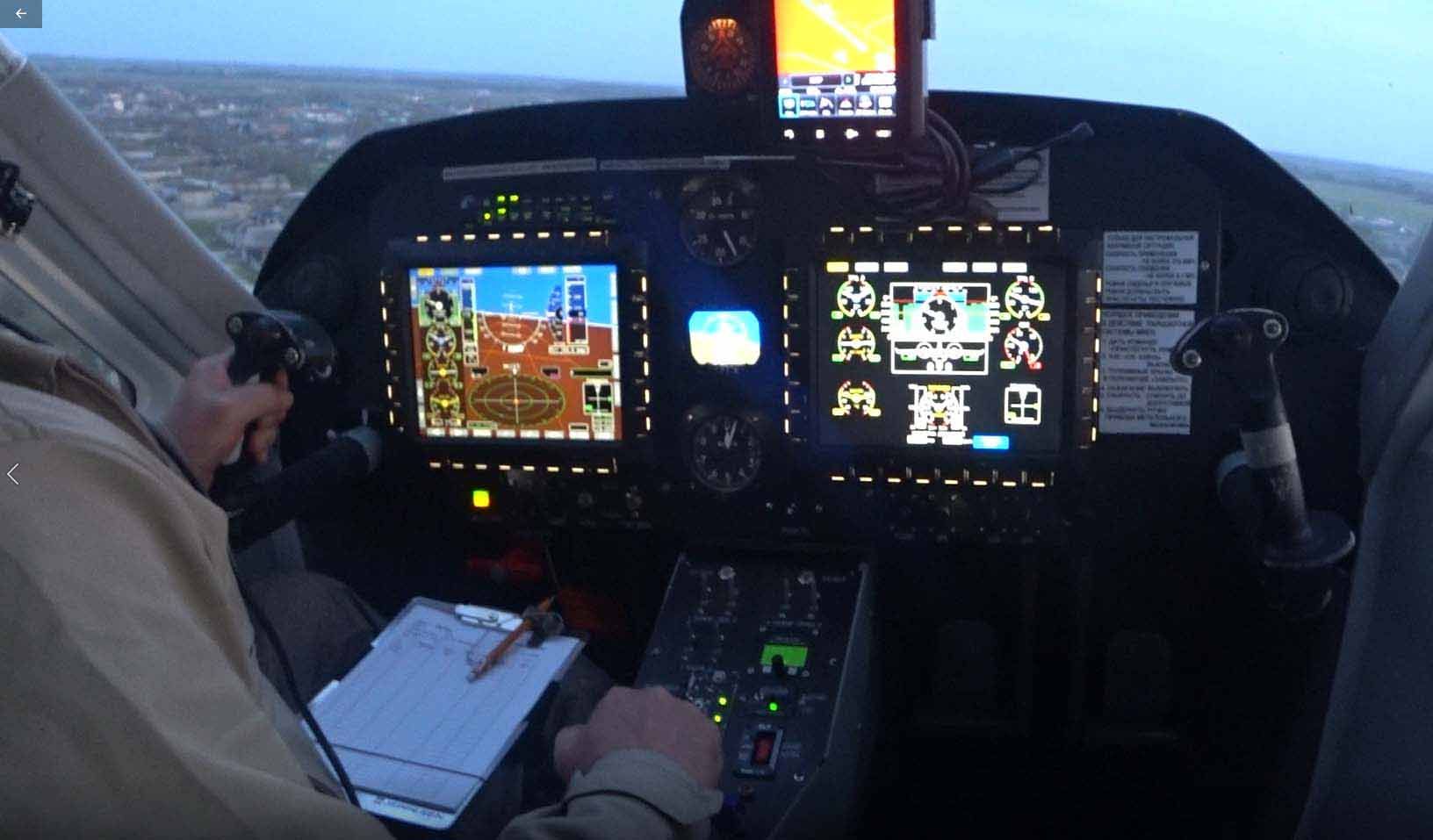

На самолете установлен пилотажно-навигационный комплекс разработки ООО «ВАИС-Техника» http://wisetech.pro/

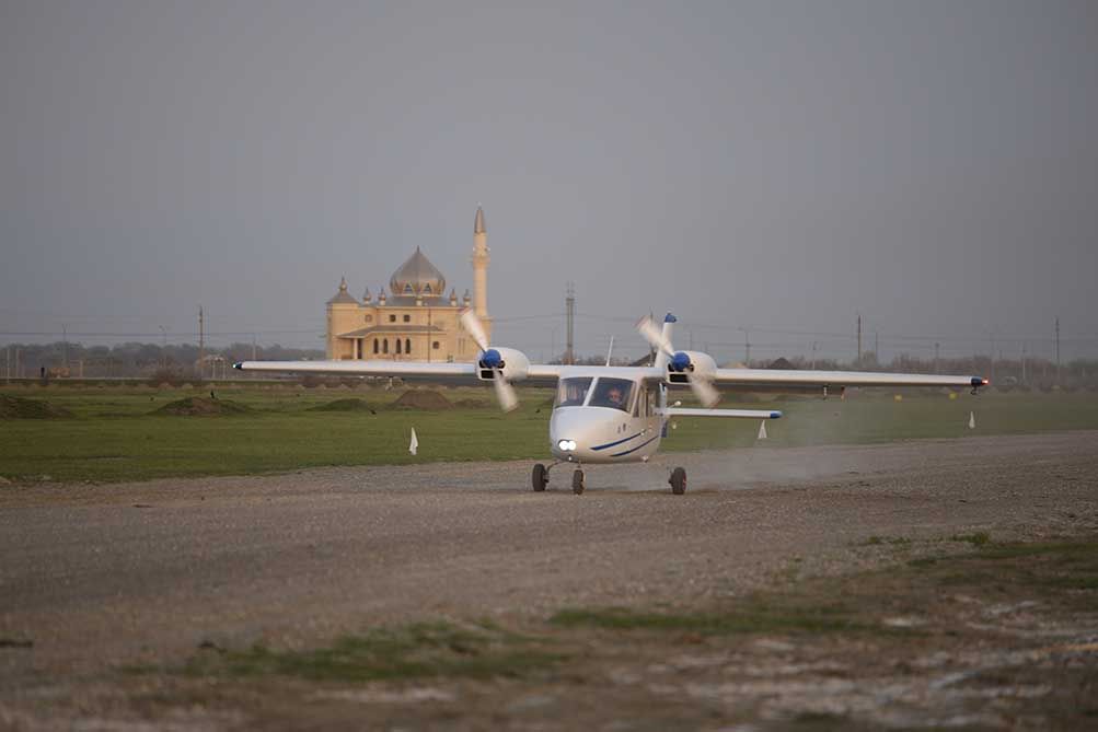

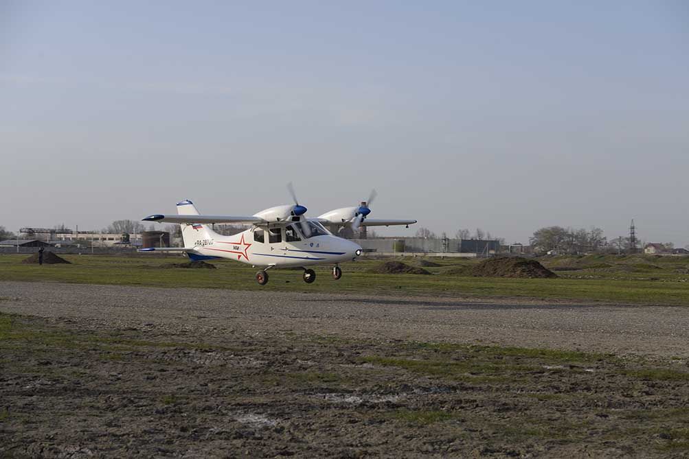

Первый полет длительностью 11 мин 20 сек. выполнил летчик-испытатель ОСКБЭС МАИ Александр Митрофанов в аэропорту города Кизляр.
Вот так мы в Кизляре отметили день Авиатики и Космонавтики  🙂
    50,9 КБ · Просмотры: 619
    37,1 КБ · Просмотры: 632
    92,5 КБ · Просмотры: 562

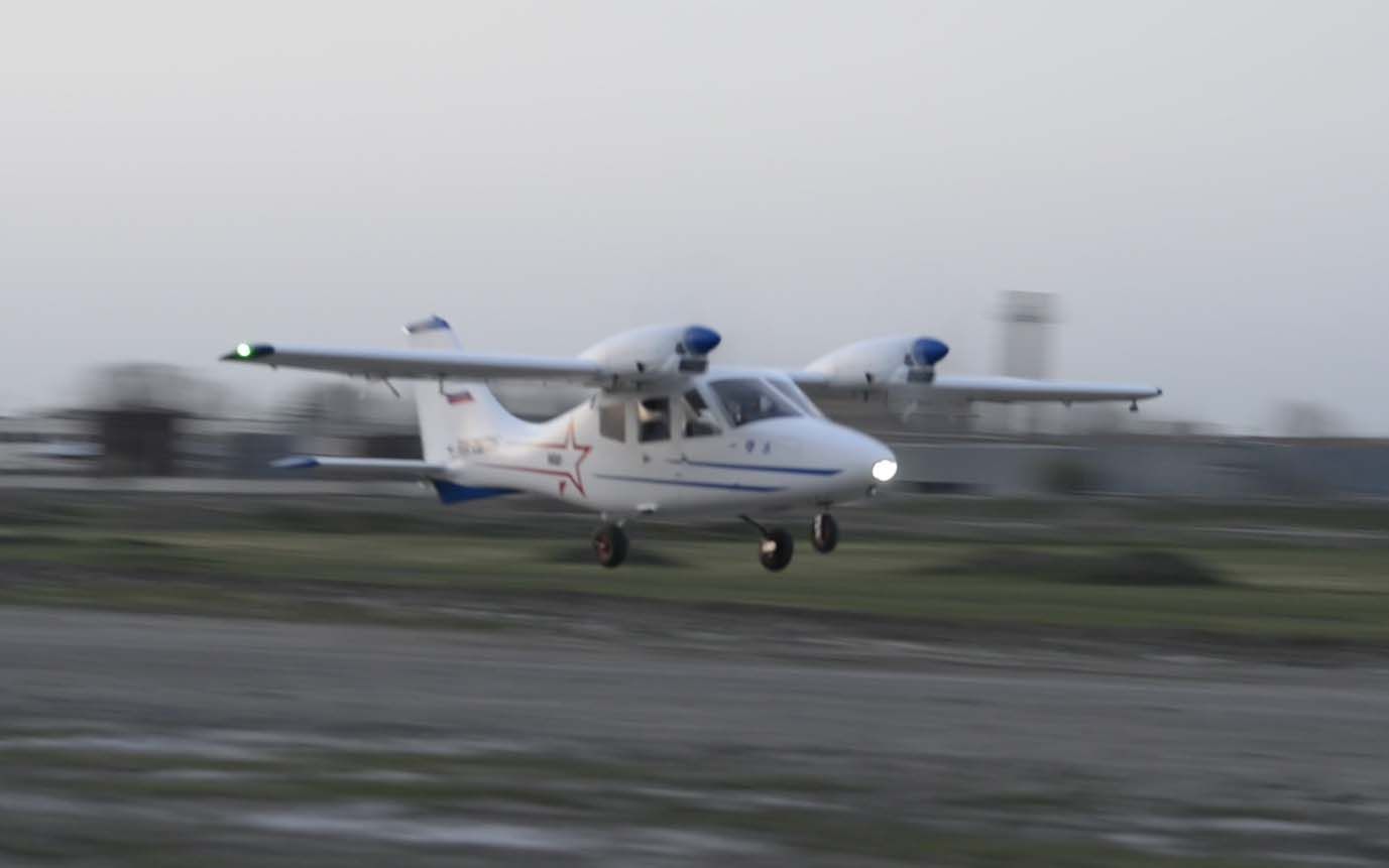

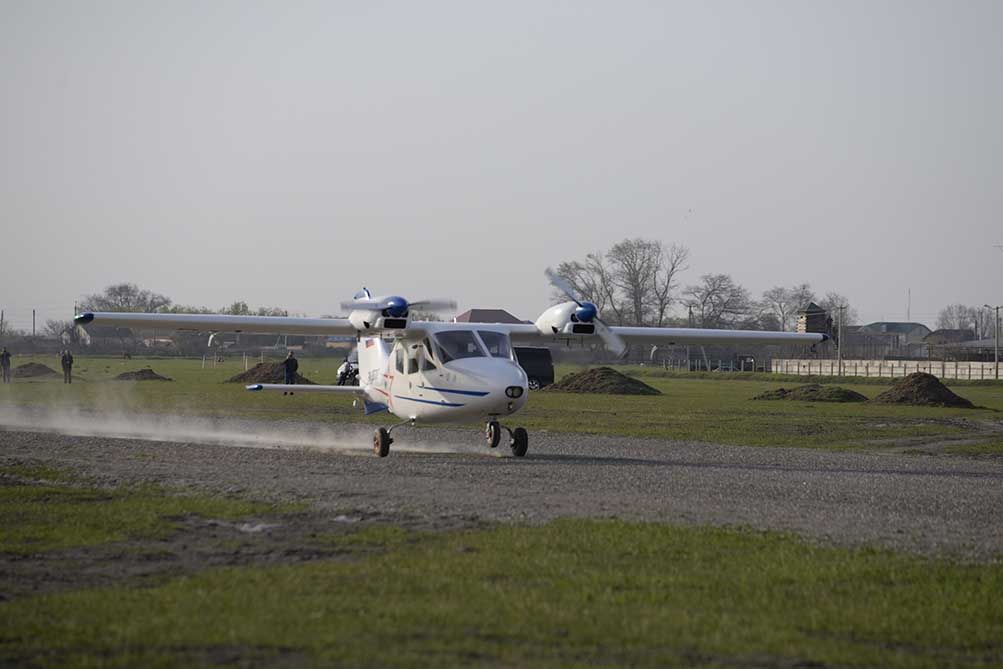

еще фото, видео попозже выложу
    70,7 КБ · Просмотры: 401
    35,1 КБ · Просмотры: 392
    8 КБ · Просмотры: 383
Володя спасибо.
Как всегда есть над чем поработать, но пока ничего критического. До того как взлететь Саша сделал около 1о подлетов на которых я больше гораздо переживал - полоса короткая. https://yadi.sk/i/ER0xQr493UR3Cs
Одно понятно - пробег очень короткий. Тормоза хорошие.
Да, так колодок  не  напасешься, реверс  нужен  однозначно  иначе  машина    работать  будет  только  с  больших бетонных полос.  Механизация полная  на  крыле  ?  Cамолет  чувствуется  мощный  и  летучий, поздравляю. :~)

но полоса коротковата для подлетов, очень рисковые подлеты на видео.
отказ тормозов и в выкат.
не так дорого стоит поехать на более длинный аэродром и там полетать.
по сравнению с ремонтом самолета.
У нас был случай отказа тормозов, тоже на подлетах, как раз тормоза перегрелись (т.к. постоянно подлеты, не рассчитаны они на такое).
скорее всего политика, но всё равно надо быть настойчивее пилоту и твердо говорить, нет, это полоса не подходит (для подлетов), летать не буду.
так же виден взлет на небольших углах атаки, непонятно, то ли центровка передняя, то ли пилот специально прижимает... то ли шасси основное больно назад сдвинуто. самолет можно было бы раньше оторвать на меньшей скорости, это потом видно на видео, что самолет не хочет садиться и пилот прижимает самолет к земле (опять же короткая полоса).
