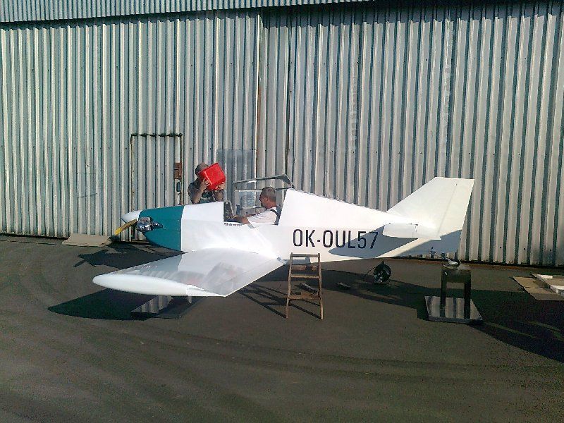

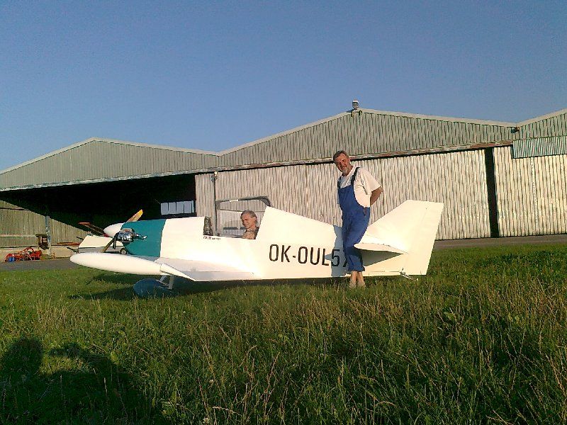

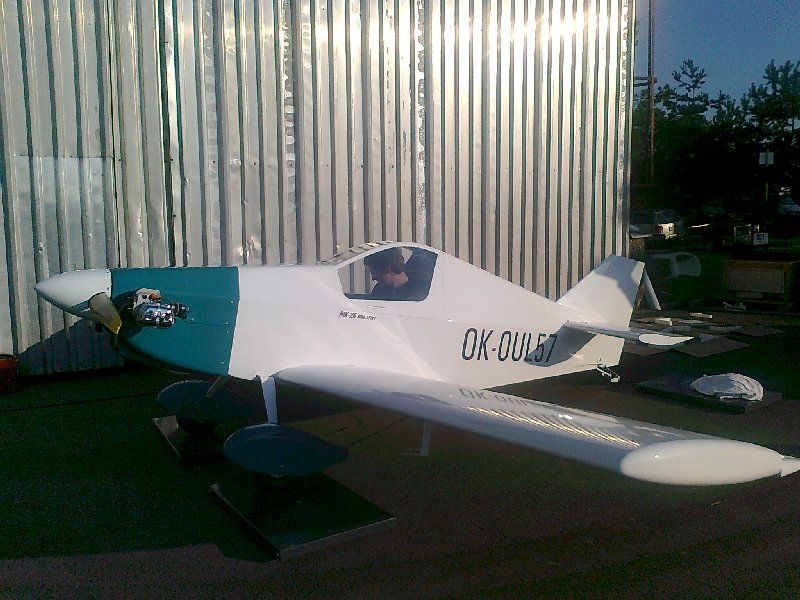

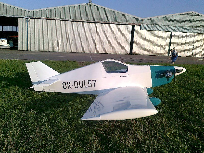

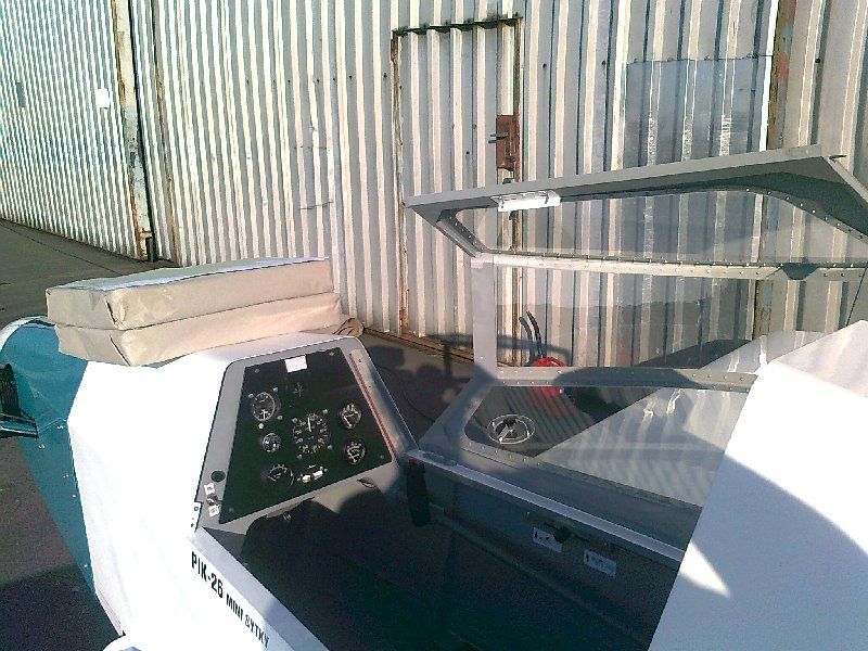

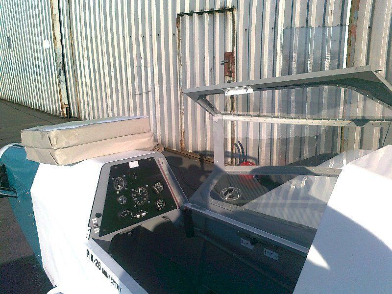

Классный самолет. Месяц назад получил документы вот этот миниситки.  По словам моего знакомого инспектора, очень хороший самолет. Делал его моделист по всем модельным правилам
    116,9 КБ · Просмотры: 634
    117,4 КБ · Просмотры: 554
    102,8 КБ · Просмотры: 548
, почемуто не прошли две фотки
    159 КБ · Просмотры: 490
    125,3 КБ · Просмотры: 408
    117,4 КБ · Просмотры: 337
По-моему, достойный самолетик. Летает прилично, вроде.
