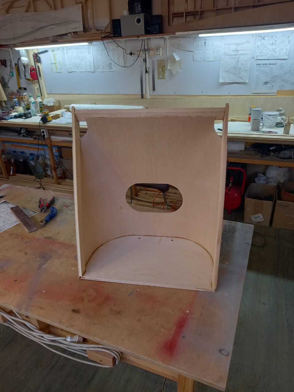

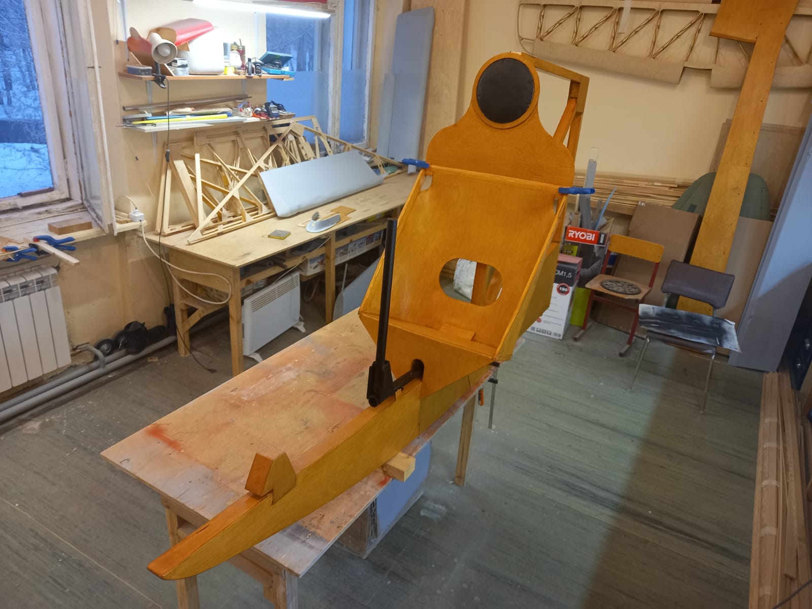

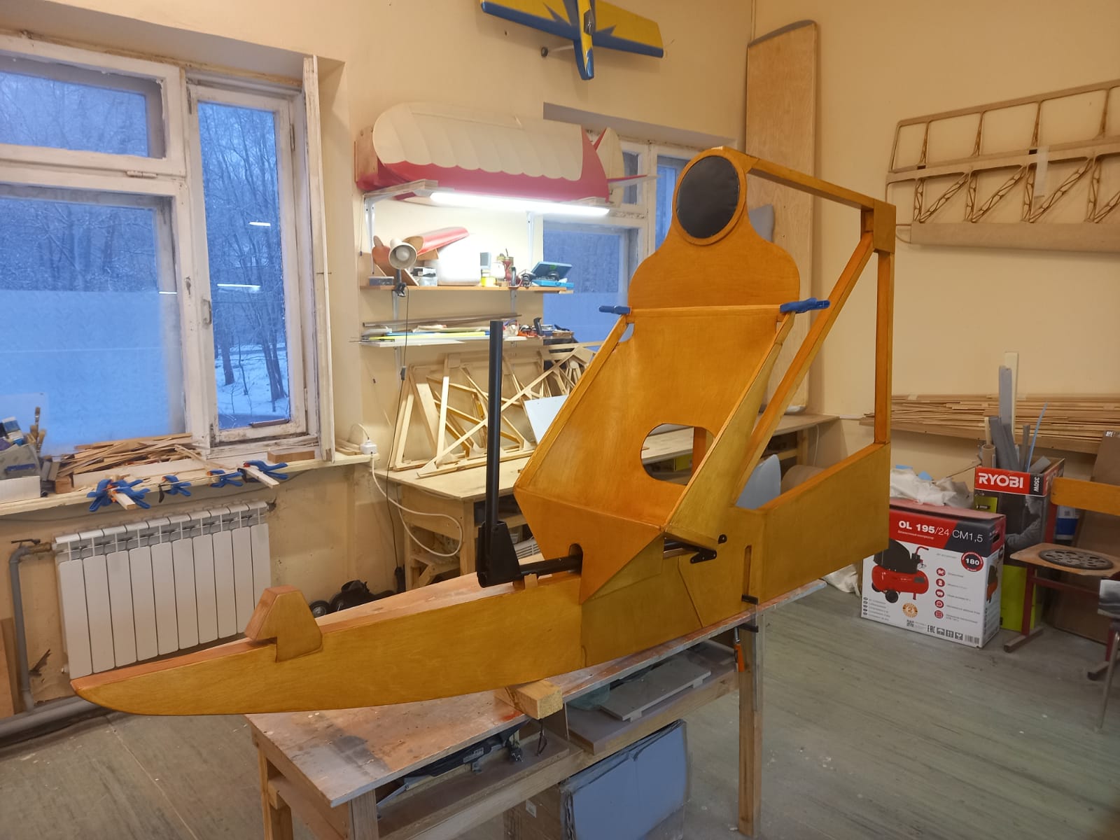

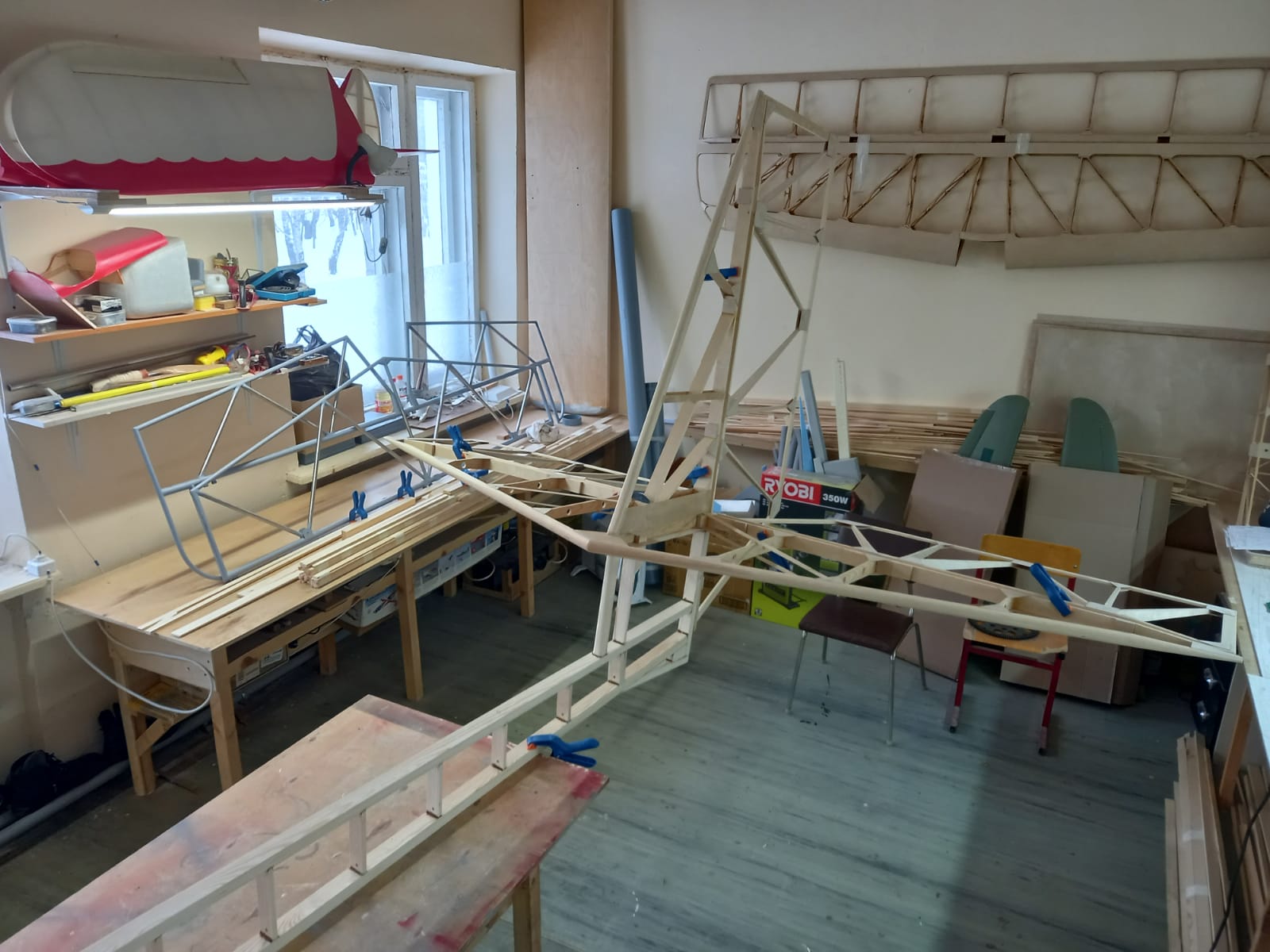

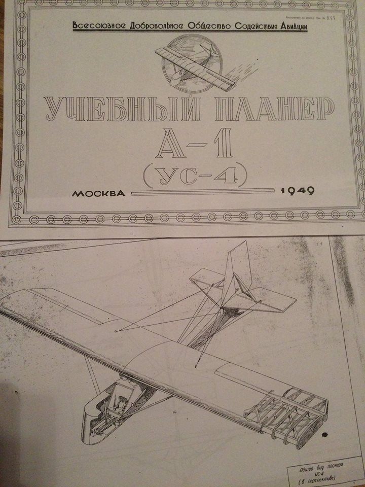

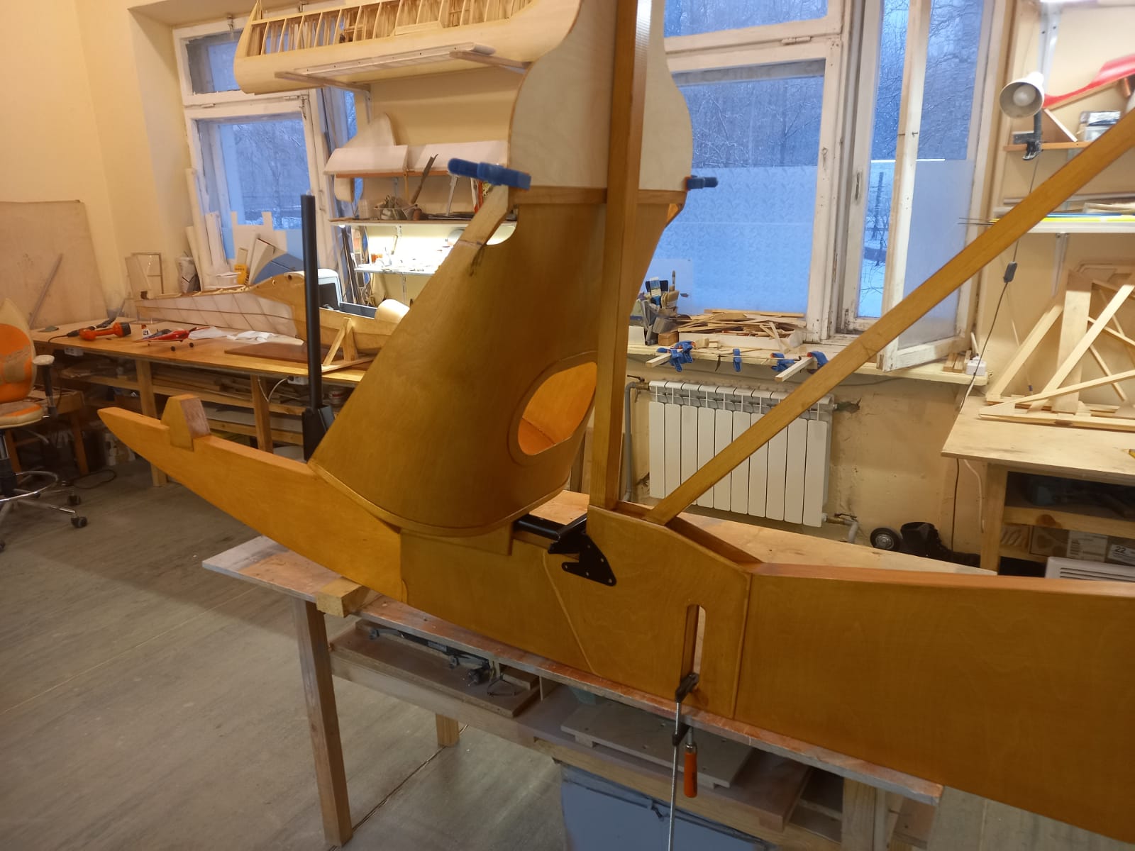

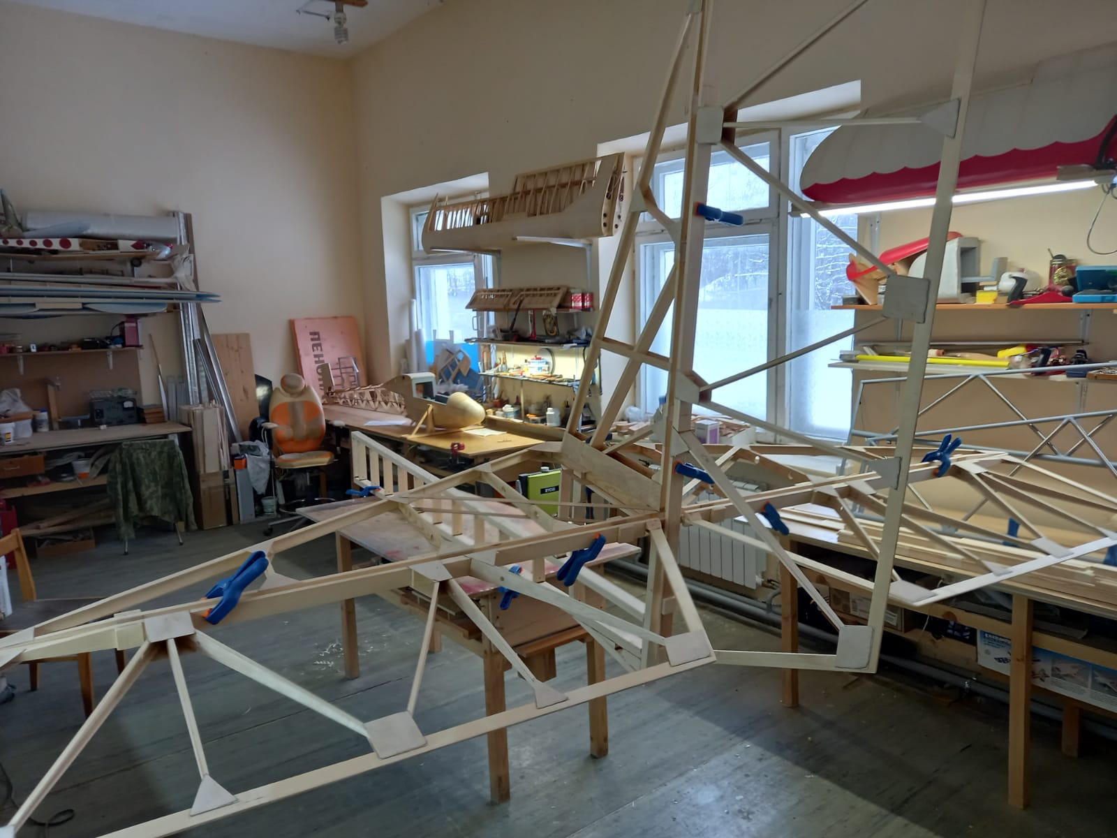

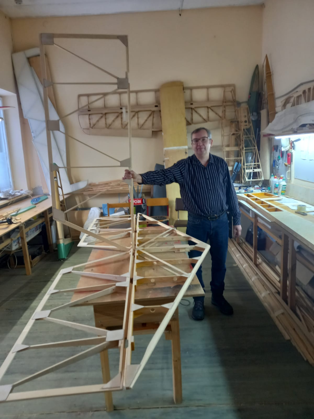

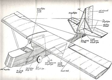

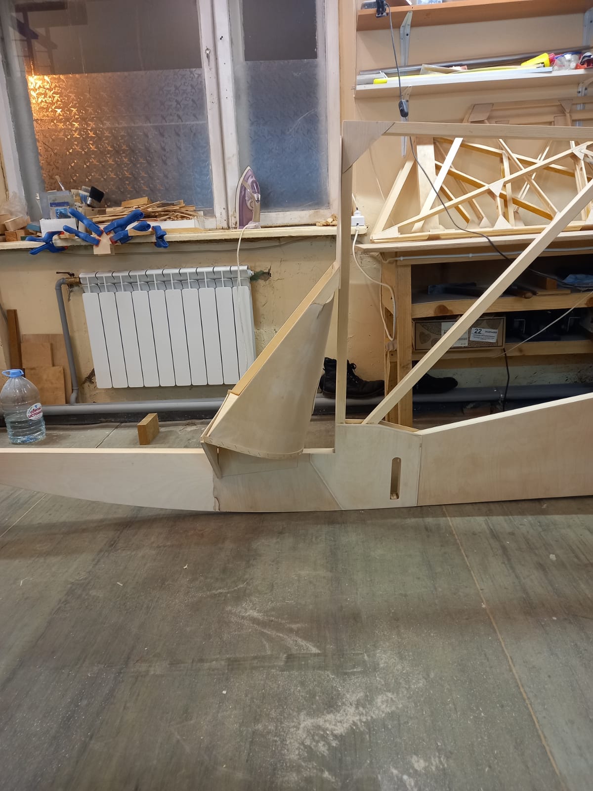

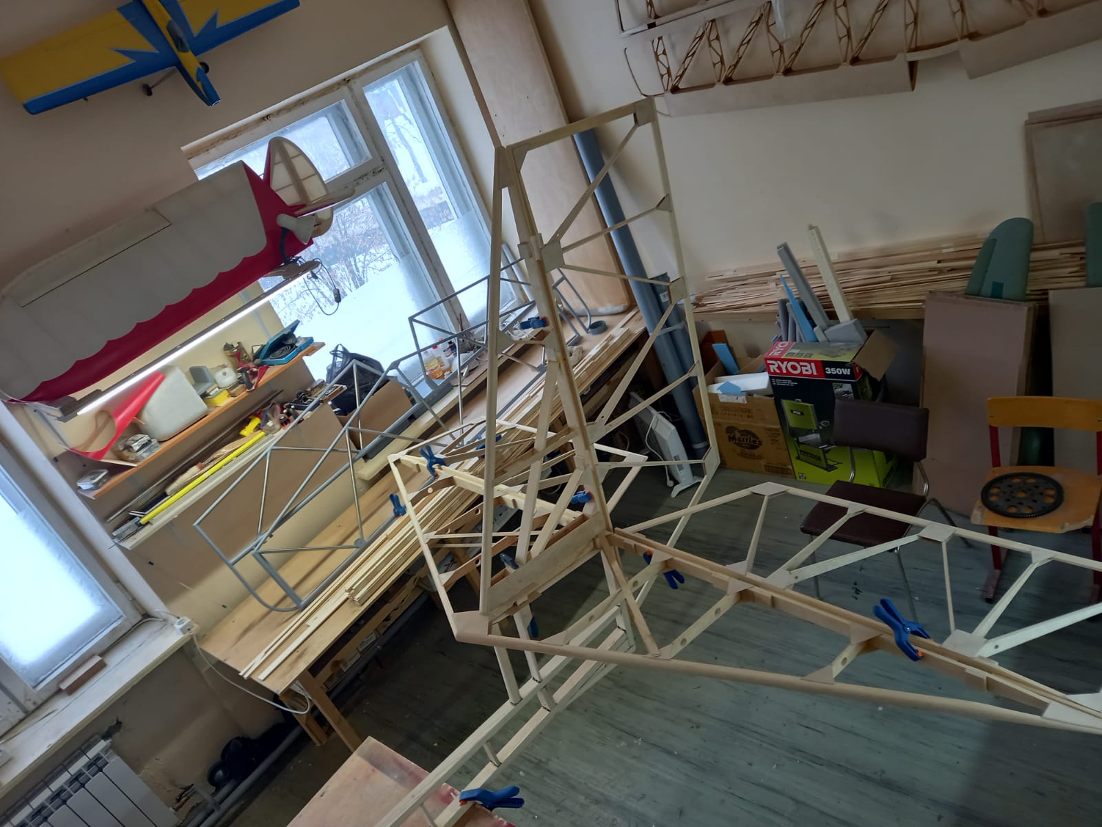

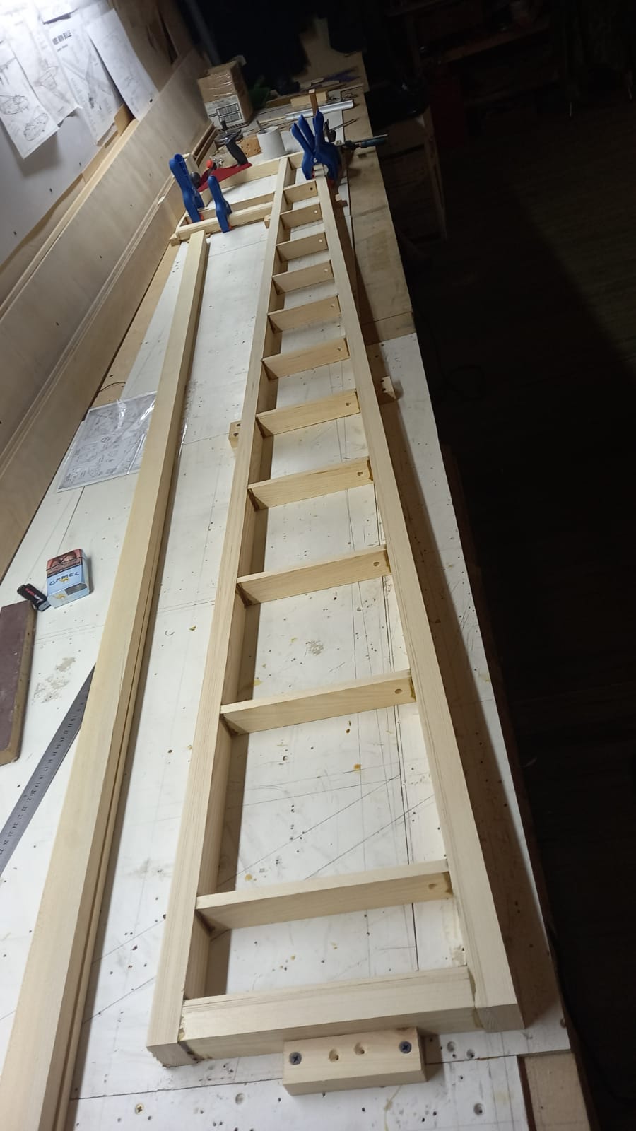

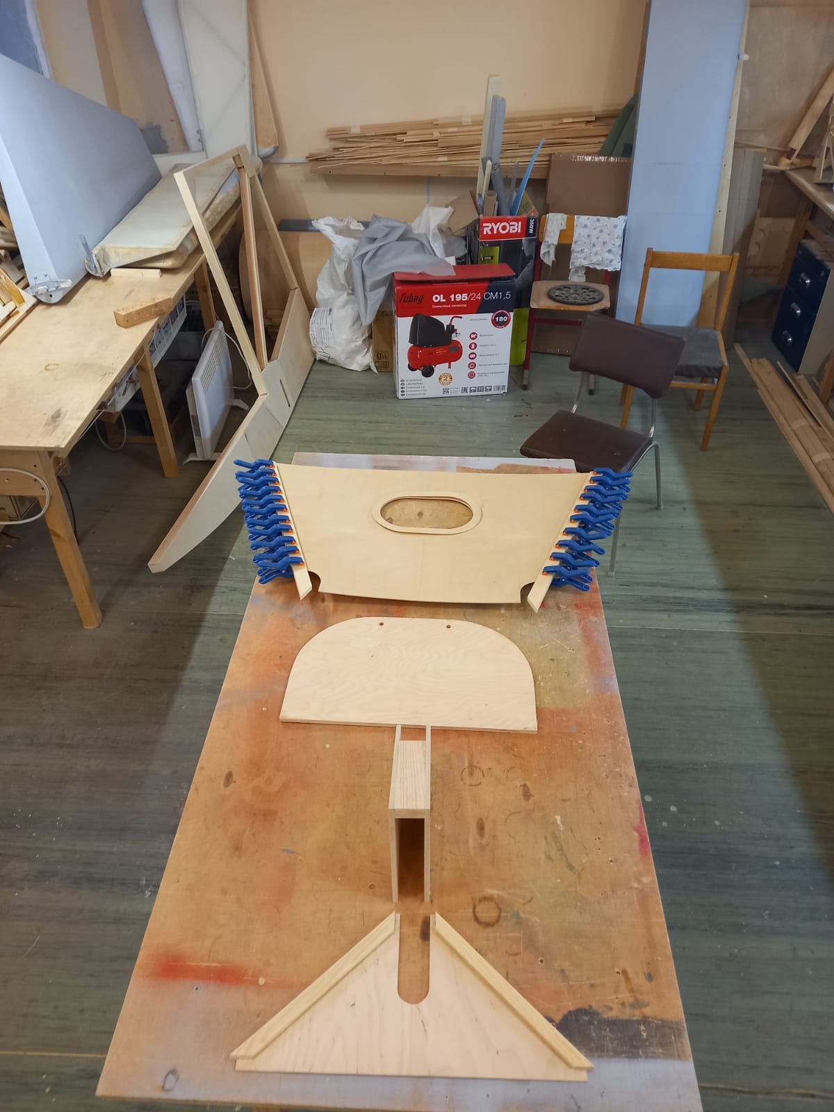

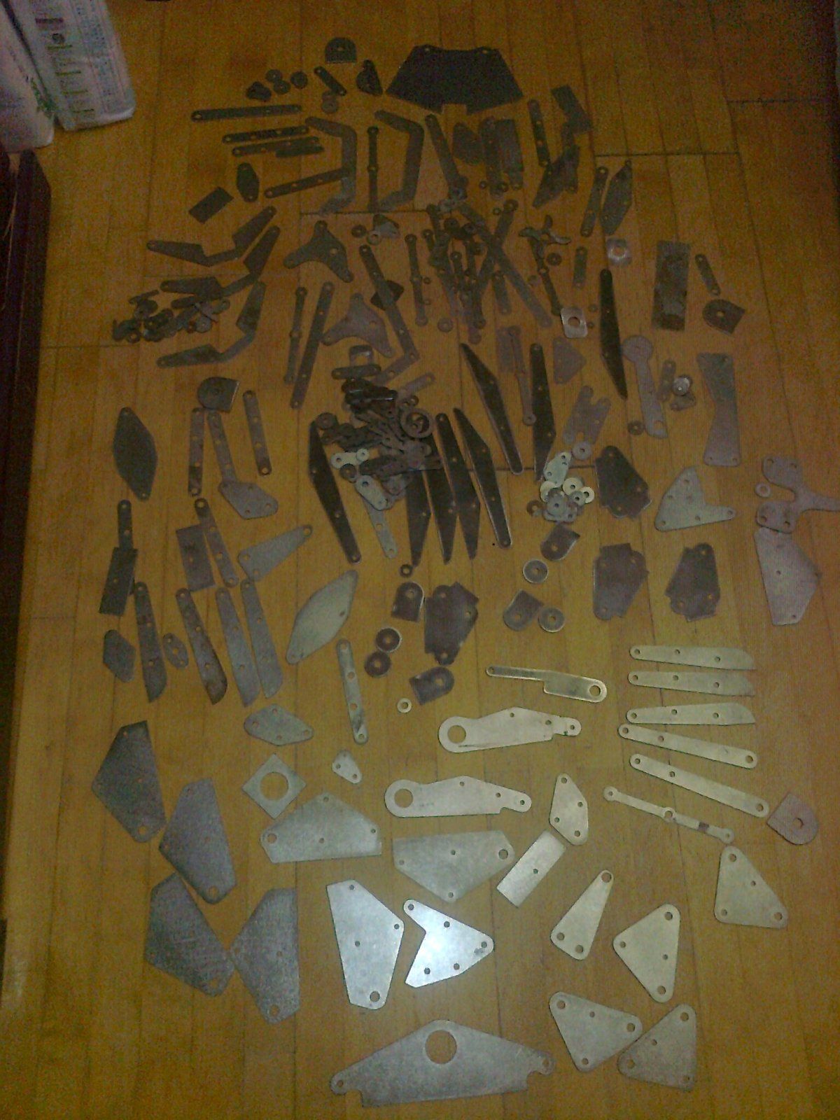

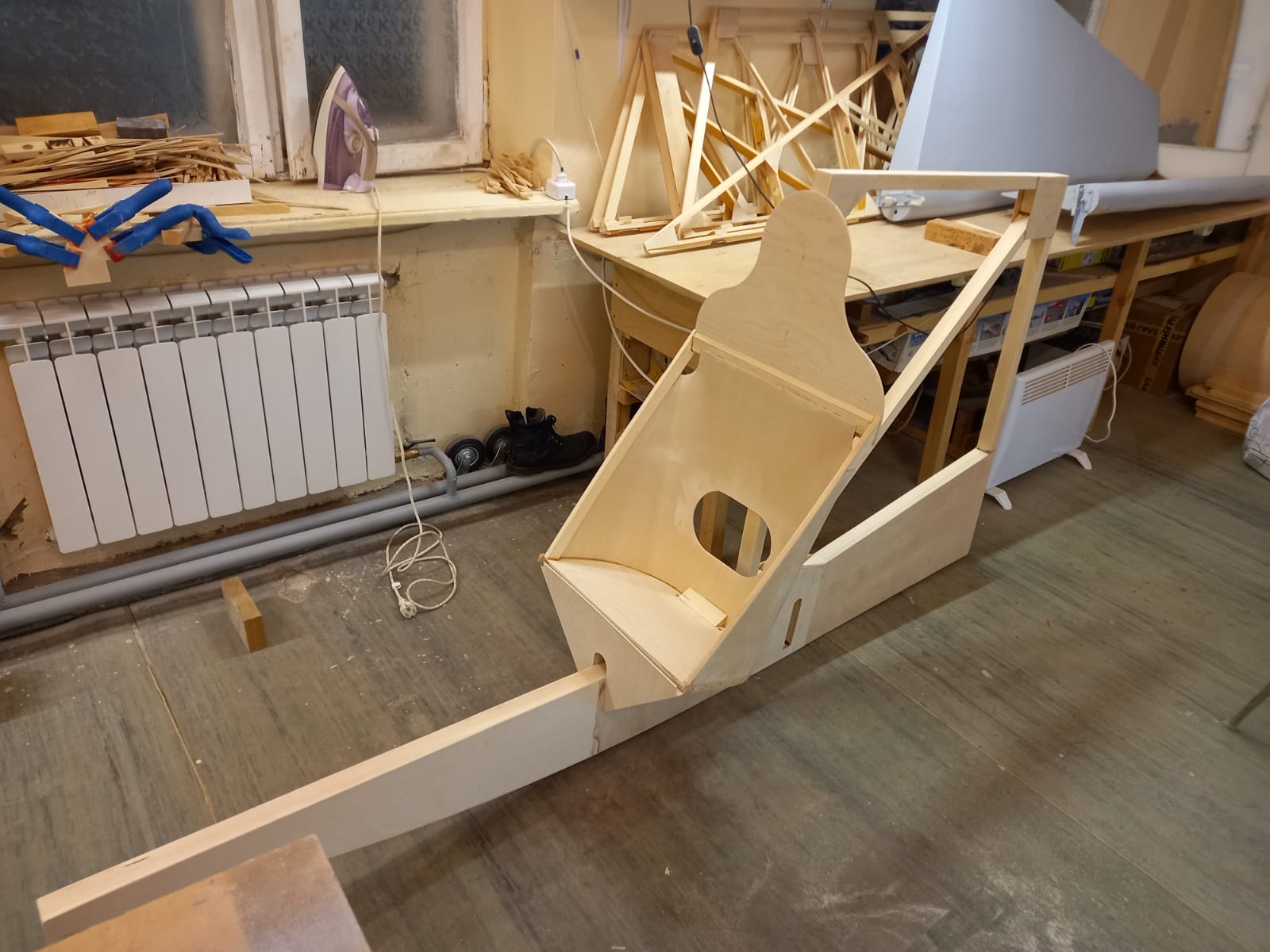

Планер Антонов А1 по чертежам 1949г. Glider Antonov A1 plans 1949.
Лёха Еропланов

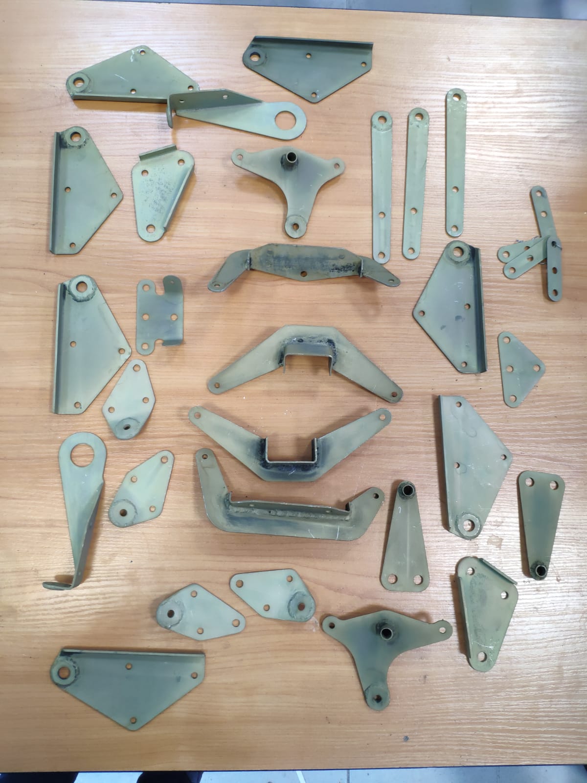

Постройка планера начата в 2022году творческим коллективом любителей исторических планеров. Москва и Московская область. К 100 летию советского планеризма и памяти Олега Константиновича Антонова.
Отличная новость.!
Будете делать и остроносый обтекатель или только тот что на фотках?

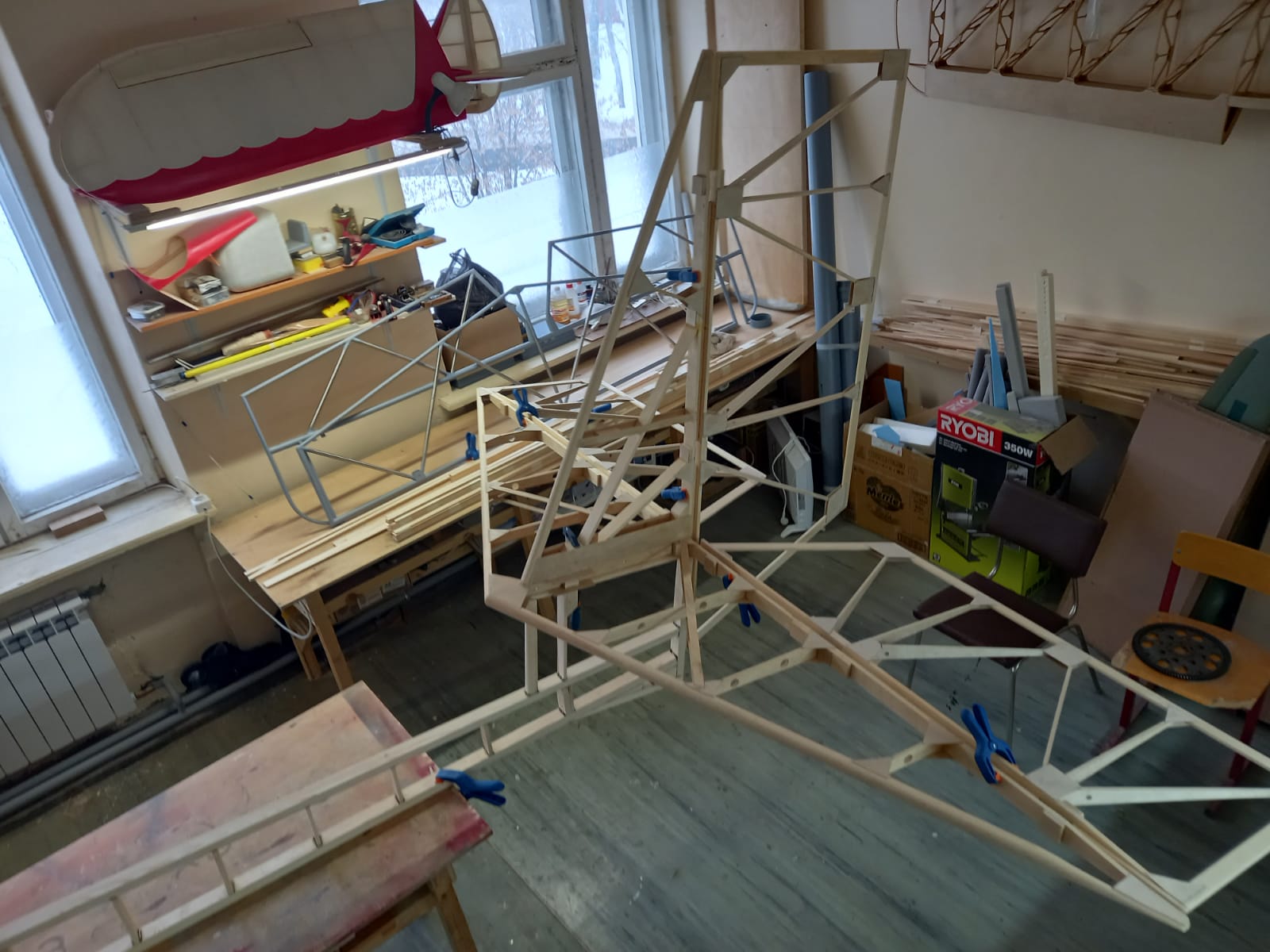

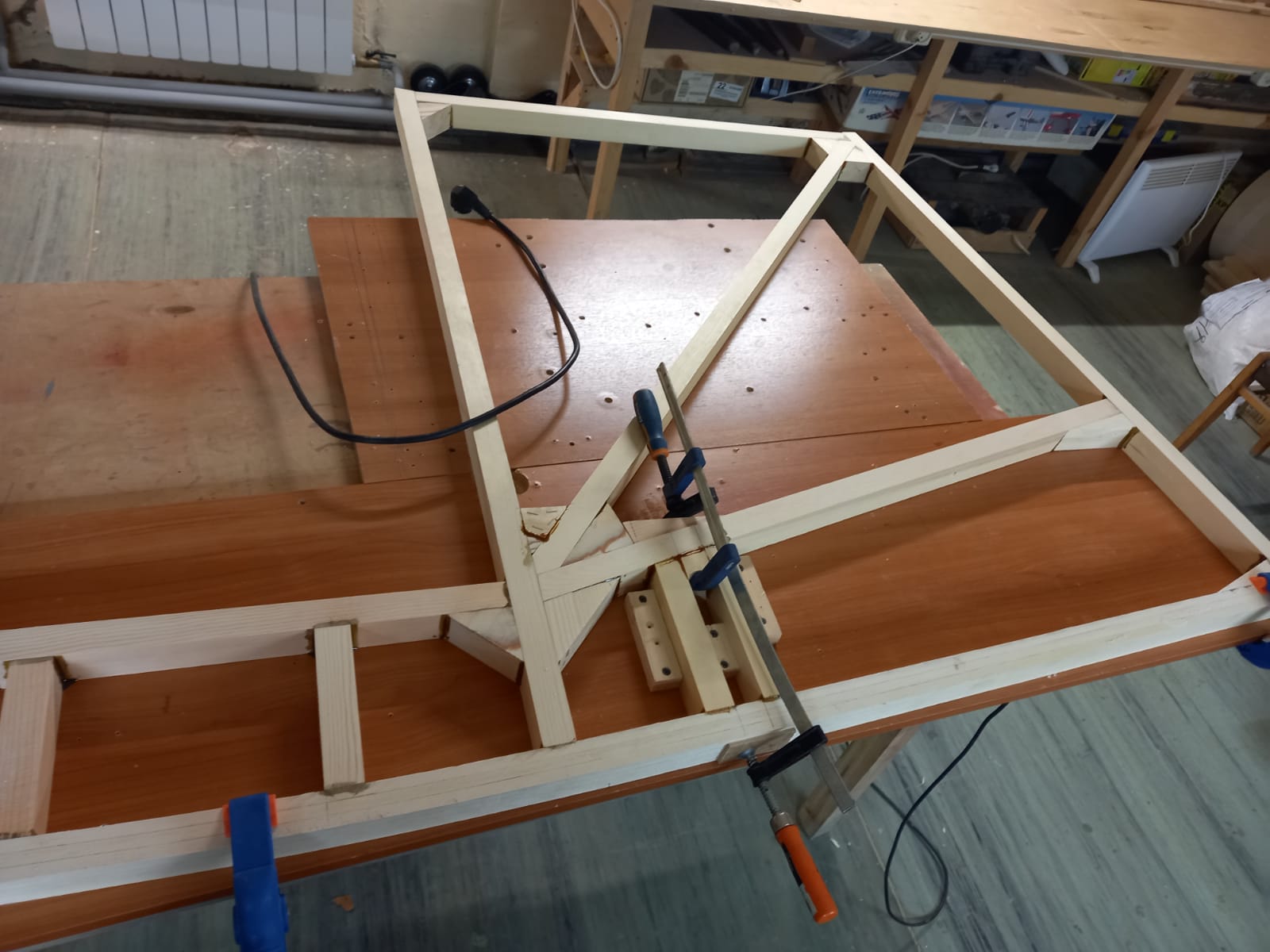

И еще, фюзеляж будет складной, как в оригинале?
