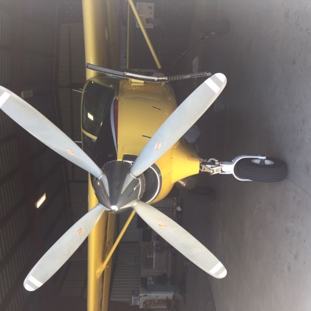

Парашютистов кидать. Из Lompoc, CA в... Lompoc, CA. Class E...
    38,4 КБ · Просмотры: 220
    38,4 КБ · Просмотры: 202
Как говорят американцы - какой же нормальный человек будет прыгать из абсолютно исправного самолета.
