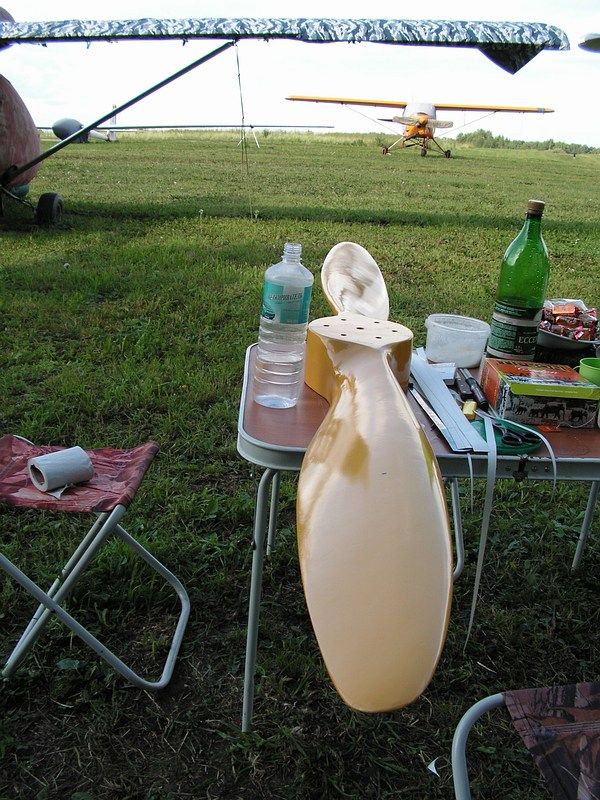

Как я понимаю, такие плёнки используются вместо оковки на деревянных винтах.
Есть у кого опыт применения таких плёнок, какой результат?
И ссылки, если можно, где приобрести.
    Небольшой опыт есть. Плёнка защищает от пыли. Если защиты нет, кромки концов винта станоятся похожими на ножовку по металлу. Если кромка прямая, её легко приклеить. Если она сильно изогнута, то плёнку приходится надрезать. Надрезы тормозят винт, лохматятся и отклеиваются в первом же полёте. Нужно попробовать из ленты вырезать полоску шириной максимум 10 мм. Возможно, её удастся приклеить без надрезов. Пока руки не дошли.

Использую плёнку,которую наклеивают на пороги машин,антигравийная. Клеится легко на любой винт. Держится долго. У меня уже года 3-4. И ещё не переклеивал. Правда дорогая.

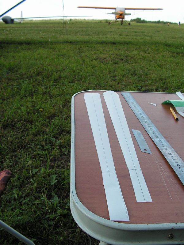

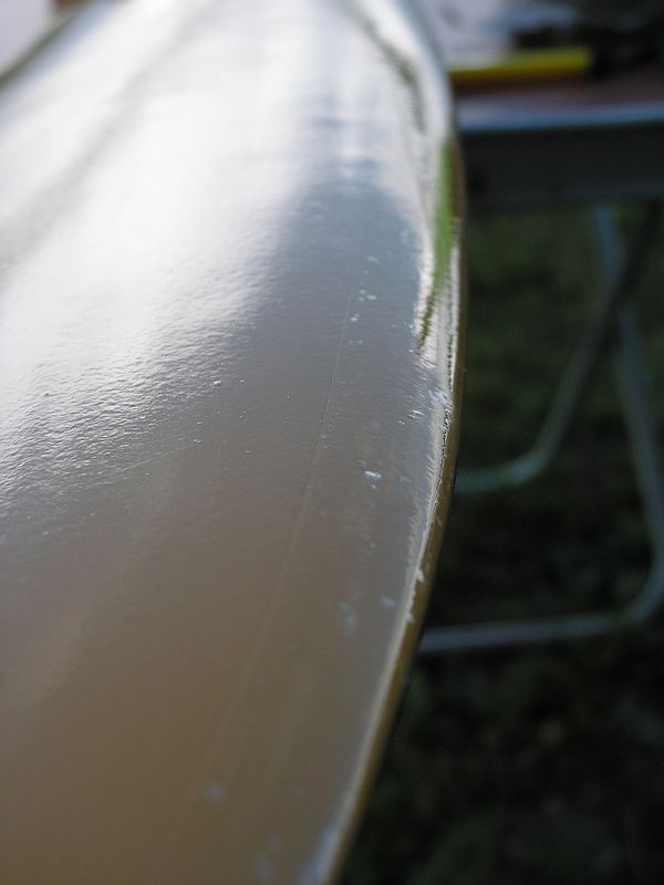

Купил автомобильную плёнку для антигравийной защиты, от фирмы , каталожный номер 08210, рулон 0,1х2,5 метров.
Плёнка хорошо тянется, даже кромку винта со сложной криволинейной поверхностью удалось качественно обклеить.
Налетали час, причём один раз заехали в траву, пока разрушений плёнки не наблюдается.
О дальнейших результатах доложу.
Кстате, остался рулон 2,5х0,05 метра, может кому надо? Цена 500 руб.
