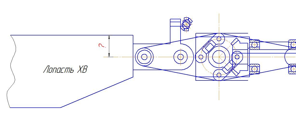

B bifurkas Я люблю строить самолеты! Откуда Н.Новгород 27 Авг 2017 #1 ... на каком расстоянии от оси втулки ХВ должен располагаться передний носок лопасти? Профиль NACA0012, прямоугольный в плане, хорда 100мм. Вложения Vopros1_002.jpg 56,9 КБ · Просмотры: 158
R rotordive Я люблю строить самолеты! 27 Авг 2017 #2 Особой точности не надо. Но примерно, в промежутке между 20-30% хорды лопасти, от носка должна проходить ось.
Fa-Fa trianon137@gmail.com 27 Авг 2017 #3 При симметричном профиле 25% сах. Это уменьшит крутящий=шарнирный момент лопасти.
