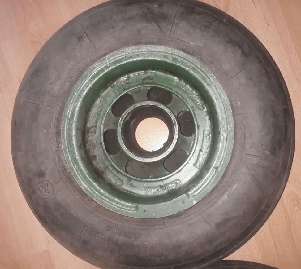

Подскажите марку подшипников в колесе 500х150
Коллеги.
Достались колеса без подшипников, точнее только с наружными кольцами. Может, у кого-нибудь, РЭ/РЛЭ и т.п. есть информация по этому поводу?
Спасибо.

Ну, можно было хотя бы фото колеса вставить, может, они окажутся знакомыми.
Фото
Посмотрел , подшипники 7509 и 7508. На 100% не уверен , но толи новые ставил а старые оставил, колеса 500х150. Может с наземки, барабанов не было.
Спасибо, судя по ширине наружного кольца это они.

Буду уточняться, но, как правило, ось это труба со стенкой 4..5, максимум 6мм. При статической нагрузке 400..500кг ( и умножив на 3, хотя копровых испытаний я проводить и не буду) очень похоже на правду: dвнутр =40..45мм (для подшипников легкой/особо легкой серии). Эти вещи я понимаю и без подсказок, почему и хотелось услышать номер подшипника, взятый из тех.документации. Исходя из внешнего осмотра Dнар=85мм, форма беговой дорожки говорит о роликовом коническом подшипнике, ширина наружного кольца около 19..21мм. Судя по каталогу SKF это аналог 33110 (или наш 7509А, что вероятнее)
