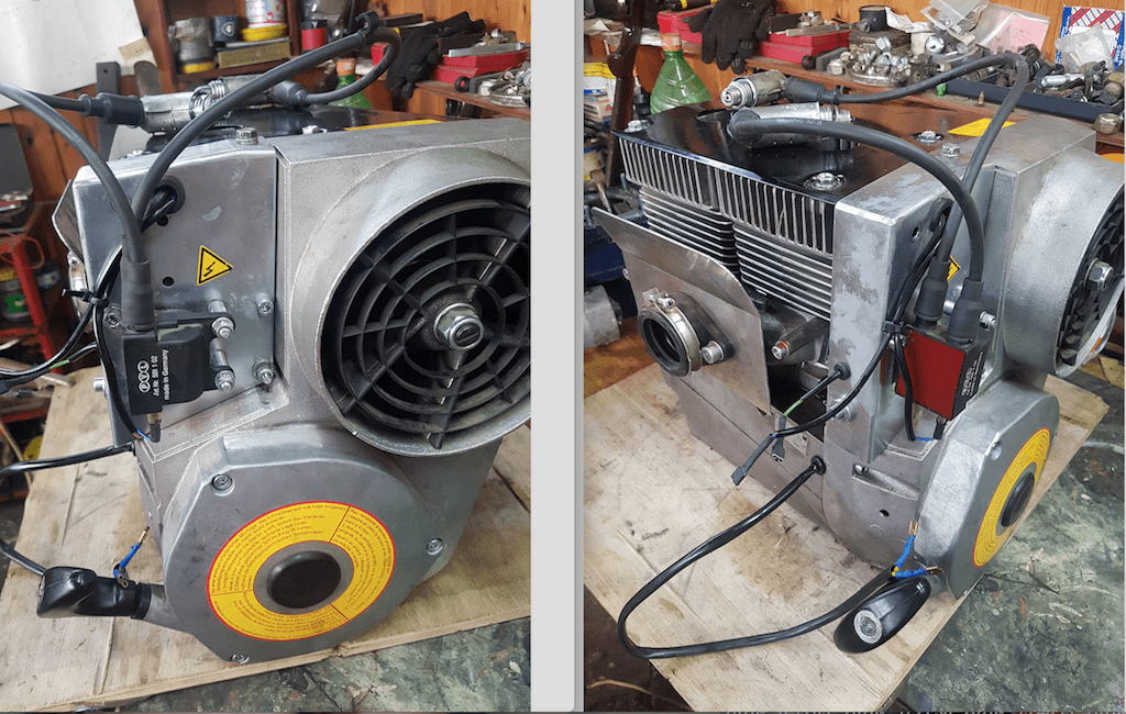

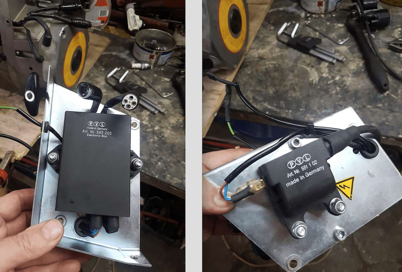

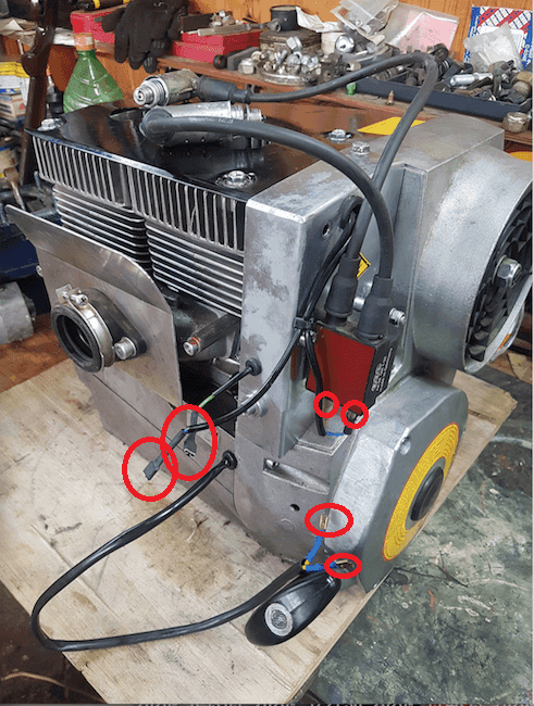

свой движок перегрели и стуканул, купили другой у человека ,сказал что стоял на снегоходе ,проехал 1000 км, компрессия нормальная, внешне выглядит хорошо, блок с мозгами был снят, внешне выглядил как новый. привезли мотор домой подсоеденили блок с фишками там не ошибешься.крутим движок не искры. начинаес сравнивать старый движок и купленный- не сходятся ни провода .ни катушки зажигания. купленный движок более новая модель.все электронное. на старом зажигание кулачковаго типа и две катушки,а на новом электронное .вот мы и впали в ступор.сейчас пришлю фотки
прикрепляю фото
может какой то провод нужно просто замкнуть на плюс или на минус и все получится, но не хотим методом тыка пробовать ,боимся спалить мозги
У меня на ротаксе пропала искра. Помогло перетряхнуть всё зажигание (почистить контакты) где-то его небело.
у нас то все электронное и там похоже нет контактов,
Массу проверьте обычно это минус.

Вот на Вашей фотке увидел много контактов, а если снять кикстартер то и там есть. И зачистить контакт основание магдино с корпусом.
И соединение клемника с проводом могут быть проблемы. Бывает, что контакт есть, но он слабый.
И ещё если есть скрутки или пайка - переделать
