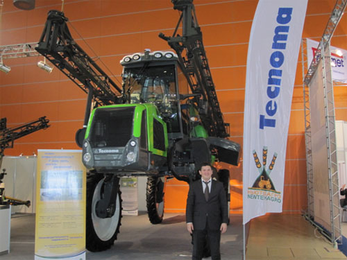

А как дорожный просвет (клиренс) может повлиять на использование аппарата для АХР?
ы
