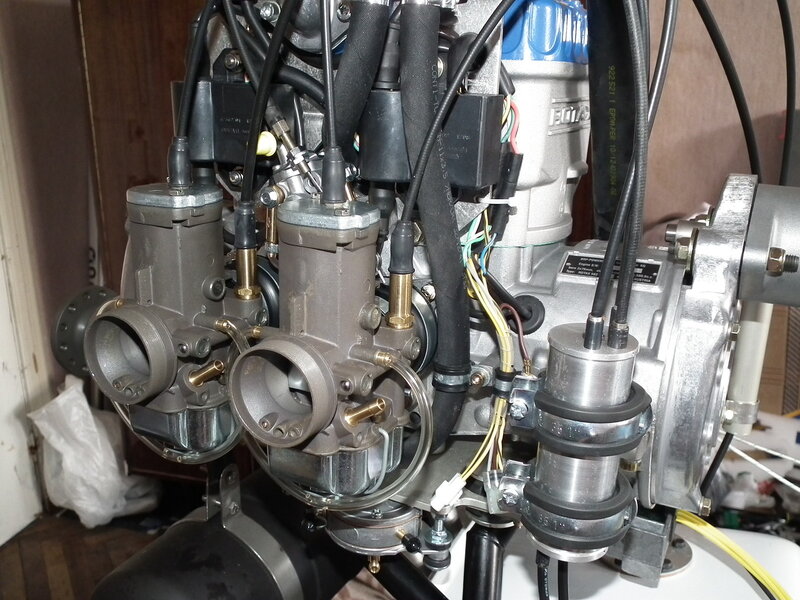

Пробовал установить такие тросы на Ротакс-582. Эти тросы не подходят к карбюраторам Бинг-54, слишком малая часть свободного троса выступает из боудена. Стоят они достаточно дорого, имеют пластиковый неразборный узел - в общем доверия не внушают.
Я сделал надежную конструкцию сумматора-делителя тросов, заказав работу (от проекта до готового изделия) профессиональному инженеру-конструктору.
В итоге два троса, от РУДА и от педали газа приходят к сумматору-делителю, а три троса из него выходят (к карбюраторам и маслонасосу). Теперь можно управлять газом независимо друг от друга, педалью газа или РУДом. Все отлично работает!

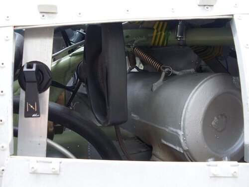

Мотор  на  Зодиаке  из  Гостилиц ( который  строил  Ваш  тёзка  - а  я  ему  помогал ) -  заводится  за  верёвочку.
Ручка  управления  обогатителем -  находится  рядом  с  рукояткой  пускового  шнура  - в  лючке  капота. При  запуске - очень  удобно.
На  фото  процесс  сборки  и  там  кроме  лючка  -  не  поставлены  на  место  некоторые  панели.
Фото  кликабельно.
«капот»
«Арм  стартер  и  обогатитель  в  люке»
