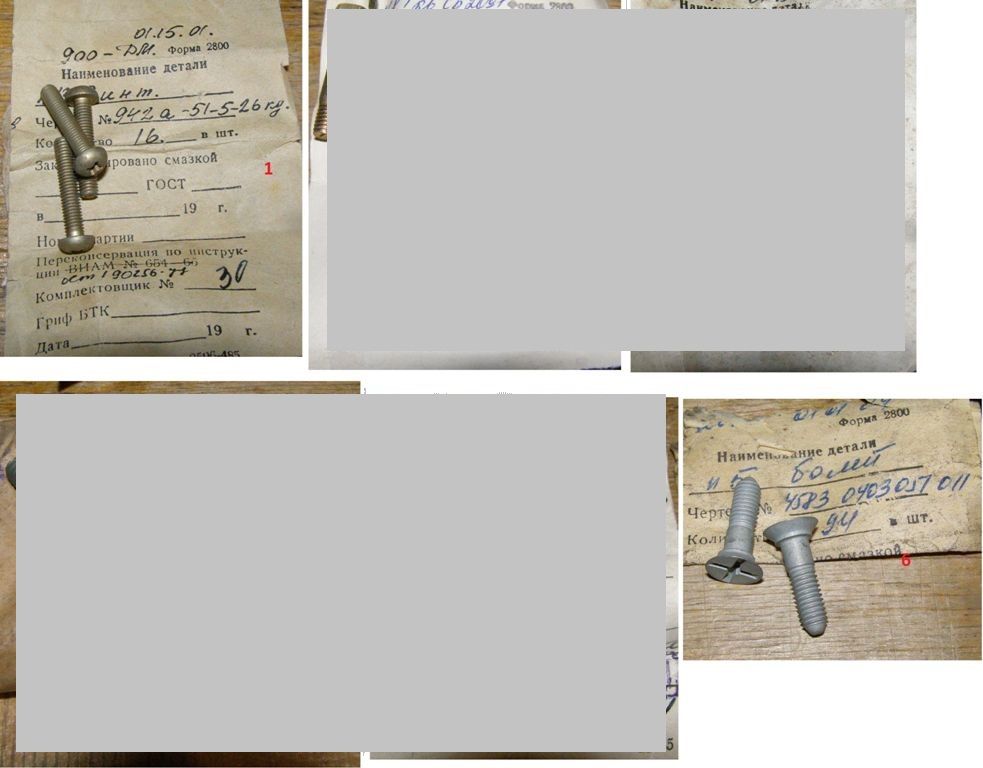

Подскажите с маркировкой
Что-то не смог найти информации по материалу болта.
Если на торце болта стоит точка, то из какого материала он изготовлен?
А если полоска ?
если черта на головке, то 38ХА. Если точка на головке то поле допуска гладкой части f9.
Если на торце стержня черта, то 16ХСН, если точка, то 30ХГСА.
ОСТ 1 31076 всё это регулирует.
Прошу подсказать кто может какие это ОСТы ?
    63,9 КБ · Просмотры: 91
Н52 это утолщенные болты, они не по ОСТ, чертежные болты, это спец болты примняются только на ТУ160
Спасибо PRINS666 ! По утолщенным понял. Ещё 1 и 6 номера остались.
По 1 номеру нашел такой ОСТ 1 31585-94
Название: Винты с полукруглой головкой с крестообразным шлицем, но просмотреть его негде.
