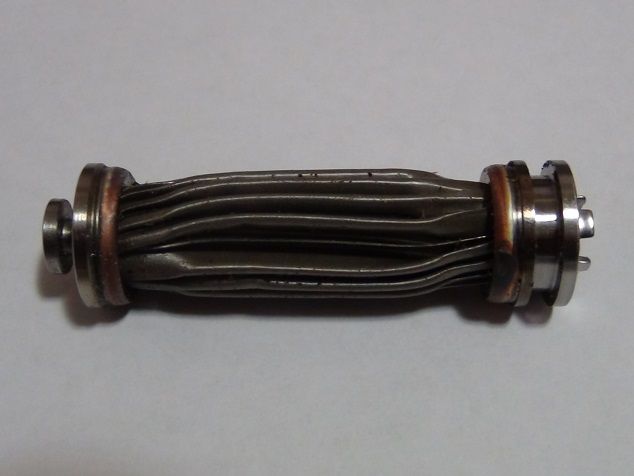

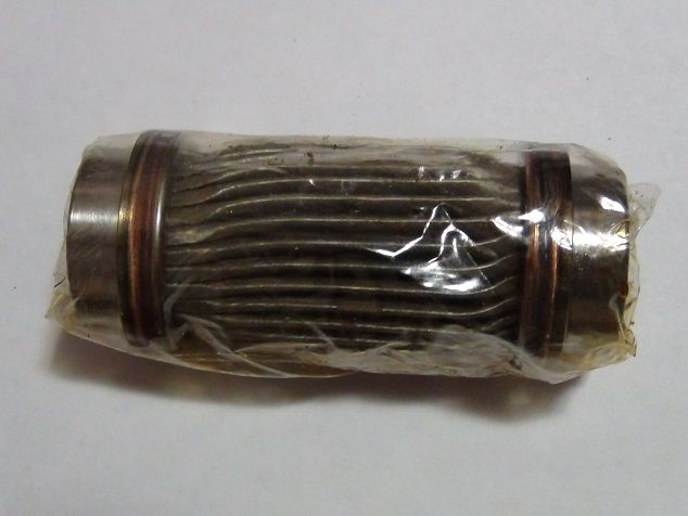

Подскажите, что за фильтры?
    31,3 КБ · Просмотры: 93
    23,2 КБ · Просмотры: 84

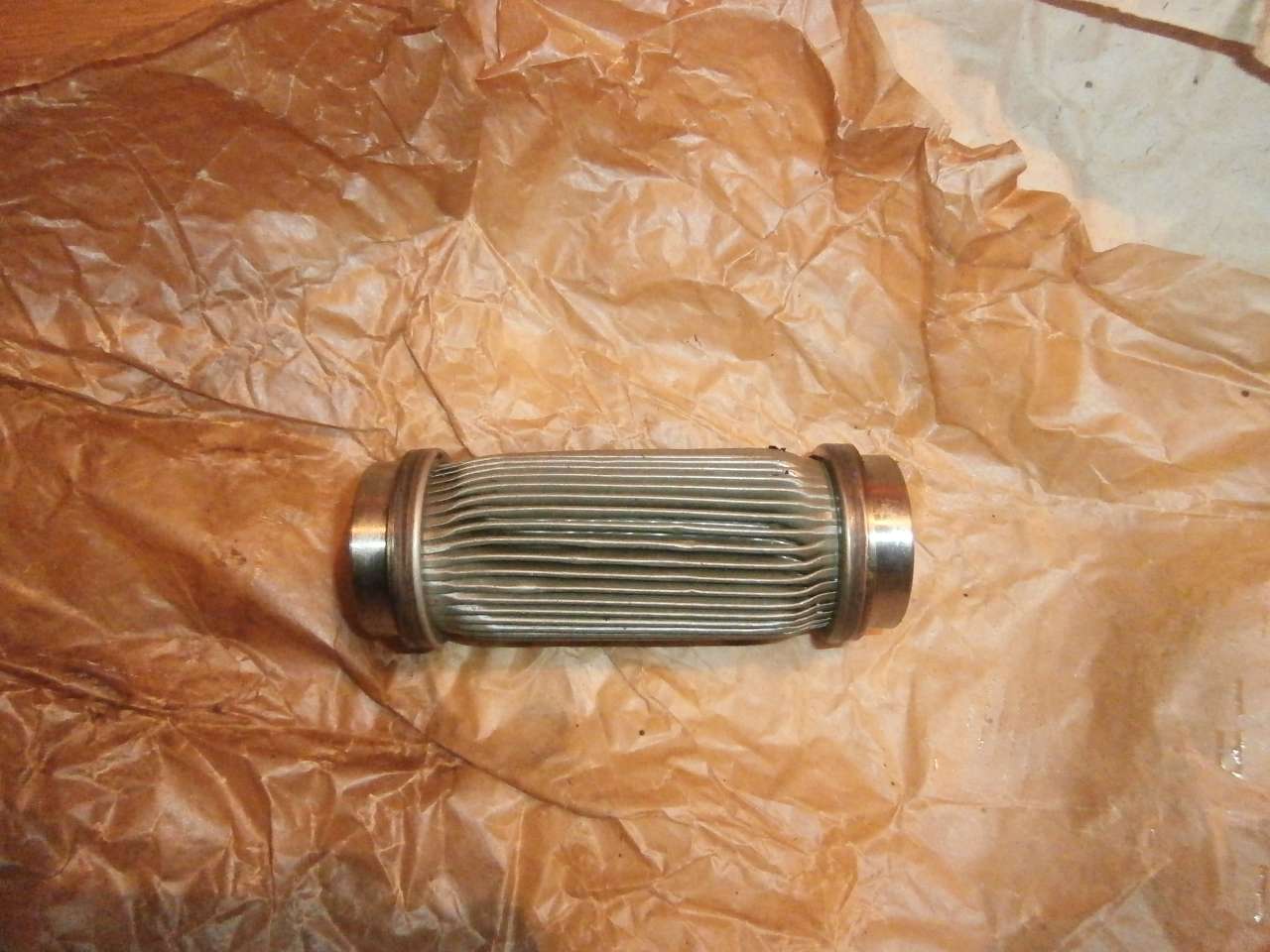

Да, наверно такой.
Меня человек попросил узнать от чего фильтры, у него несколько штук, цен я не знаю и он тоже не знает.

Нижний по конфигурации - топливный, от агрегата НР-30 КП (КУ) дв-ля Д-30 КП (КУ) - ИЛ-76, Ту-154М, ИЛ-62М.
На всех этих ф/элементах с торцов (на металлических поверхностях), если приглядется нацарапана маркировка.
Из представленных Вами на фото, с уверенностью 99% могу сказать, что все они начинаются на 340.
А далее надо смотреть.
Будет точная маркировка, тогда более точно можно будет сказать из какой они системы.
