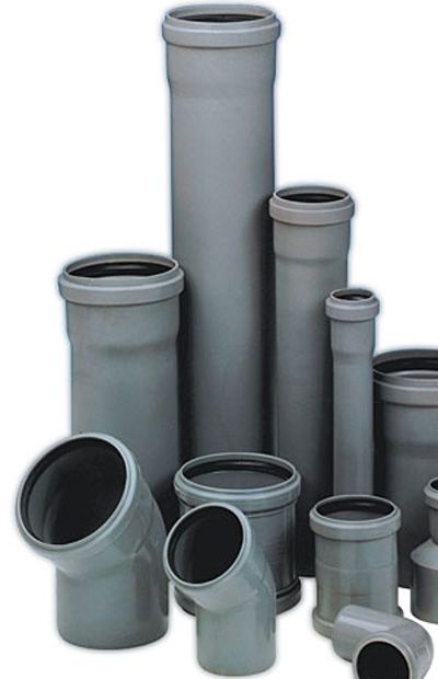

Может кому пригодится мой опыт.
Для прокладки кабелей под  землей я использовал ПВХ фановые тубы.
Они бывают разных диаметров, я применил 25мм.
Стыкуются они герметично поэтому можно не беспокоиться о возможной перспективе залива водой электропроводки.
(если конечно вход и выход трубы вы поднимите выше грунтовых вод).
ВАЖНО: повороты на 90 градусов надо делать из двух 45 градусных отводов, тогда кабель протаскивается по трубе без лишних усилий.
Первый (первые) кабели можно не протаскивать через всю трубу, а просто одевать на кабель секции трубы и закопать трубу после монтажа.
Вместе с кабелями на всякий случай пропустите стальную проволоку.
Она поможет вам протянуть дополнительные кабели если понадобится.

Хорошее решение.
Но можно проще. Трубы брать полиэтиленовые метражём и при необходимости соединять цанговыми зажимами. Соединение тоже герметичное получается, угол резкий не сделаешь, диаметр бывает разный.
Можно и так, но надо будет учитывать, что цанговый зажим существенно уменьшает проходное сечение, если кабель всего один это пофигу, но если их несколько шт., то придется брать трубу большего диаметра чем без зажима.
И зажимов понадобится несколько штук при солидной длине трубы т.к. сквозь длинную трубу не пропихнуть даже проволоку.
Кроме того по фановой трубе диаметром 50мм. можно кроме кабелей протянуть еще и шланг для воды или шланг от компрессора.
А цанговых зажимов на 50мм я чета в водопроводных магазинах не видел. Да и стоить они уже будут солидно.

С этими канализационными трубами я вижу две проблемы - корни растений прорастают сквозь них (в основном в местах прокладок) за несколько лет (во всяком случае если использовать для канализации).  В условиях промерзания и перемещения грунта сохранить их целостность в местах соединения вряд-ли получится - я бы брал чего попрочнее - например полипропиленовую водопроводную 32 или 40 и варил стандартным образом как водопровод.
Водопроводы/газопроводы так кладут  официально - не знаю как это будет по ПУЭ. То есть в каком году это впишут в ПУЭ.
Забыли еще 2 неприятности. Грызуны (кроты, суслики и мыши), дырявят такие трубы очень быстро, и очень любят ПВХ изоляцию. Конденсат, для предотвращения его появления, необходимо либо герметизировать канализацию, либо обеспечивать проточную вентиляцию.
Вообще-то, трубы для внутренних сетей живут пару лет в грунте. Как вариант, я бы предложил использовать полиэтиленовые газовые трубы
