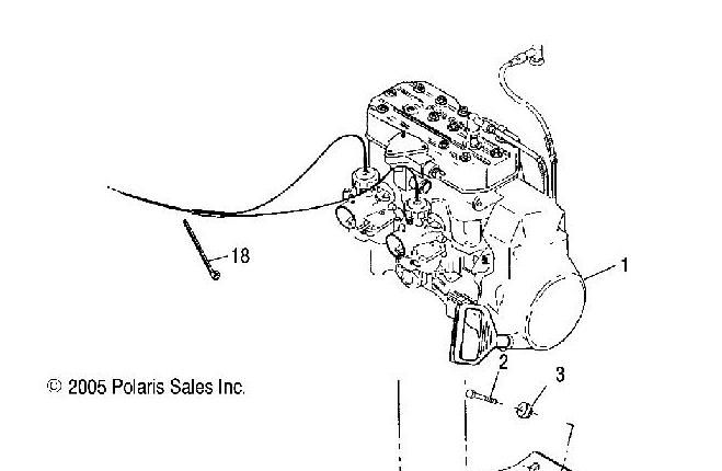

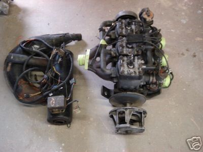

VSEM PRIVET,
U MENIA EST' POLARIS 600 KUBIKOV. PO MOJIM DANNIM TAM 90 LOSHADOK I U NEGO 3 CILINDRA (NASCIOT OTKAZA ODNOGO, TO MOTOR DOLZEN PRODOLZAT' RABOTAT' I DAVAT' DOSTATOCNUJU MOCHNOST') . PRIVOD NA VINT CEREZ SHKIVY (REDUKTOR PRISPOSABLIVAT' MNE NENADO.)
XOCIU SPROSIT' VASHE KOMPETENTNOJE MNENIJE, CTO VY DUMAETE O TAKOM DVIGATELE, KAK ON V EKSPLUATACIJI?
S UVAZENIJEM,
EDUARD

K stati u nego odna rezonanasnaja truba na tri celindra.... i zaten glusitel'.
Cto vi dumaete gospoga o takom dvigatele?....  🙂

Ну во первых 600 кубов и 90сил в трехцилиндровой водянке вполне возможно, только после отказа одного цилиндра не надейся что мощность будет достаточна
Этот моторчик под БД-5, туда достаточно 55 сильный, поэтому и считаю что при отказе одного - должно хватить.
двигатель этот  очень древний... как Чак Норис  🙂
с большой наработкой при экплуатации на полную быстро сдохнет.
он и первоночально был довольно капризным
сложность в настройки трех карбюраторов
куча трубочек воздушных и прочее...

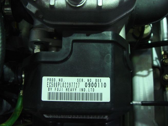

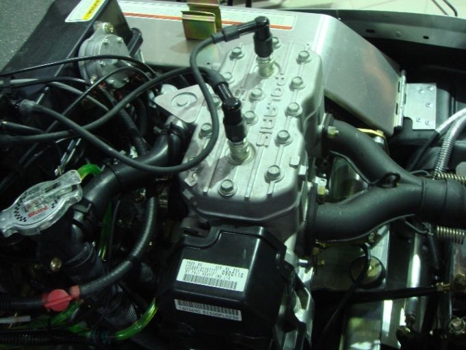

если рассматривать снегоходные моторчики по доступным ценам
лутше взять 500 кубовый 2х цилиндровый мощность 65 л.с
в рекламных проспектов снегоходов его указывают как моторчик в 85 .л.с  но как продовец снегоходов знаю что там честных 65 л.с
двигателя эти полариси не производит
для полариса их делает японская фирма фуджи.
двигатель ну очень надежный...
1. не страдает такой болезнью как у ротакса прогаром поршней
2. не капризничеет с бензином , легко потребляет 92 бензик.
3. не требует синтетического масла.
4. продолжительно терпить 7500 об
очень доступная цена
с серой таможней можно приобрести примерно за 150 тыс рублей
из японии НОВЫЙ
с зажиганием, карбами, стартером и таганкой.
давно присматриваюсь за этим моторчиком но не придумал куда его пристроить

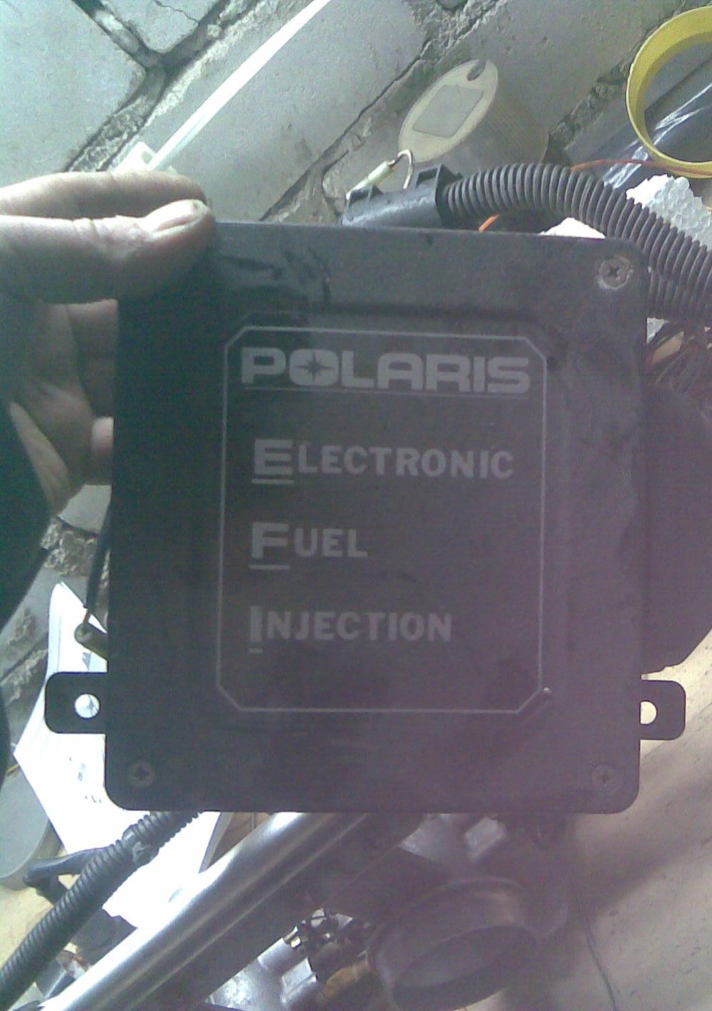

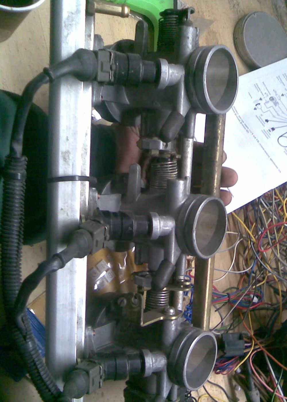

также имею всю систему впрыска от 650 кубового, думаю после обкатки на карбюраторах - поиграться....  :~~)

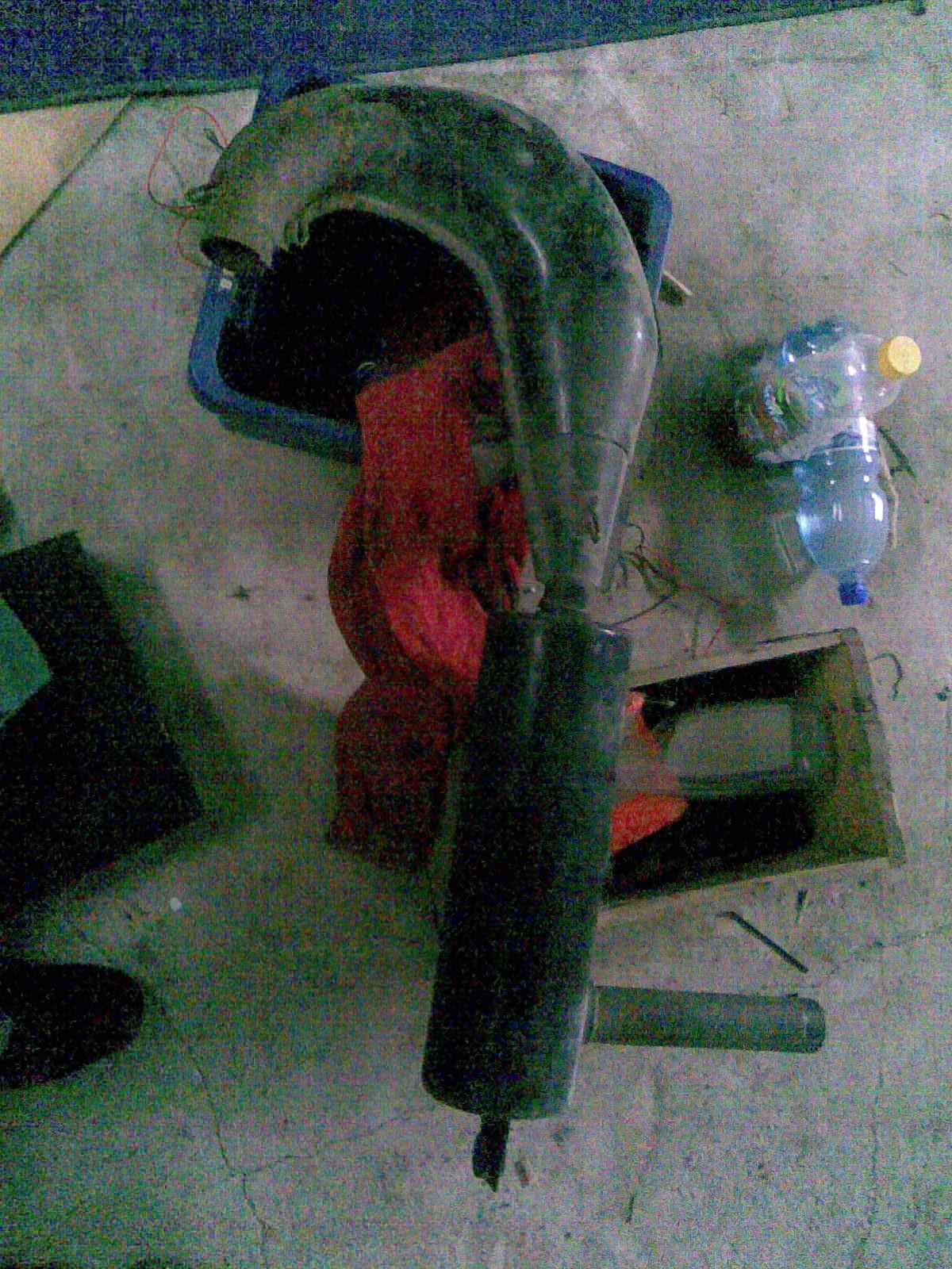

привет,
Вот система впрыска под мой моторчик.....

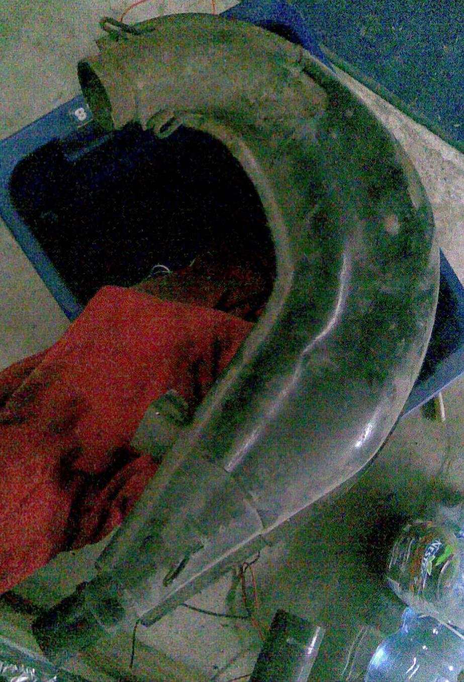

и резонанс с глушителем.
Может кто сталкивался с литературой по резонансам - по их расчёту...?
мне придётся "выпрямлять" его.

В разделе "Автожиры" поищи ветку про двигатели для автожиров. Там есть фото движка Rotax 793 от снегохода с переваренным глушителем ( пять разрезов-швов). О полученых результатах можешь поинтересоваться у участника форума Rus.
