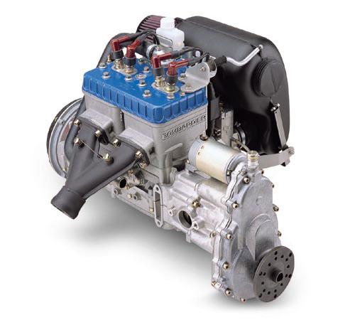

А что это за моторчик,  кто нибудь знает? Серийный или доработанный? Инжектор?
    26,7 КБ · Просмотры: 108
Ротакс 582, серийный, с редуктором "Е" и глушителем впуска. Карб там ясно виден
gdorfman - спасибо. Меня смутил рессивер на впуске. А для чего он?
Ресивер гасит шум впуска, к нему крепится возд. фильтр. Кстати, при обратных вспышках без ресивера, т.е. при фильтре на карбе, фильтр часто рвется. Но обычно ресиверы не ставят из экономии места и веса
Да к тому же из за него ничего не видно для контроля систем двигателя, а без него все на виду.
