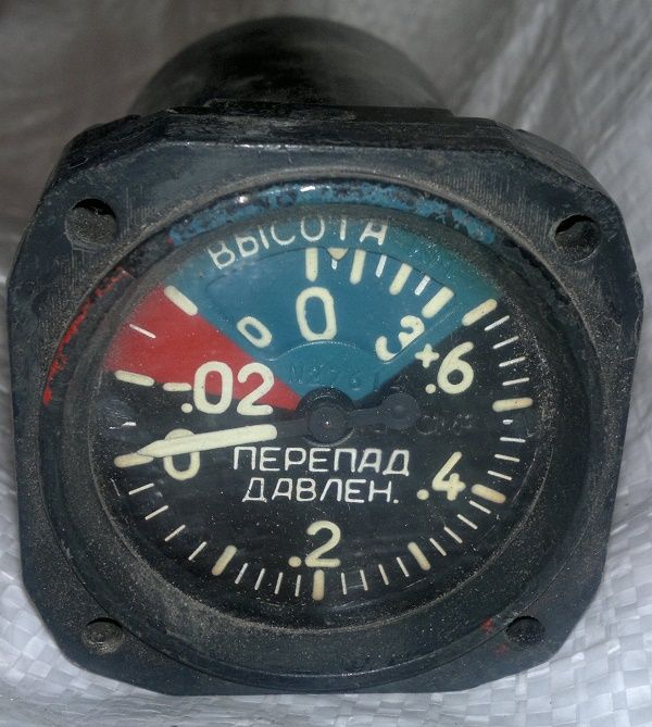

На задней стороне присутствуют порты статического и динамического давления. По ним логически было бы думать, что это указатель скорости (до 200 км/час ?), но ни какой маркировки на приборе нет. Диаметр - 60 мм, светомасса.
УВПД= Указатель Высоты и Перепада Давления в кабине. Служит для контроля работы систем герметизации и наддува кабины. До высоты 4000м перепад отсутствует, а "высота " равна высоте полета.
На первом фото какая-то самоделка из корпуса указателя скорости и возможно манометра. Похоже, что Вас обманули дважды.
