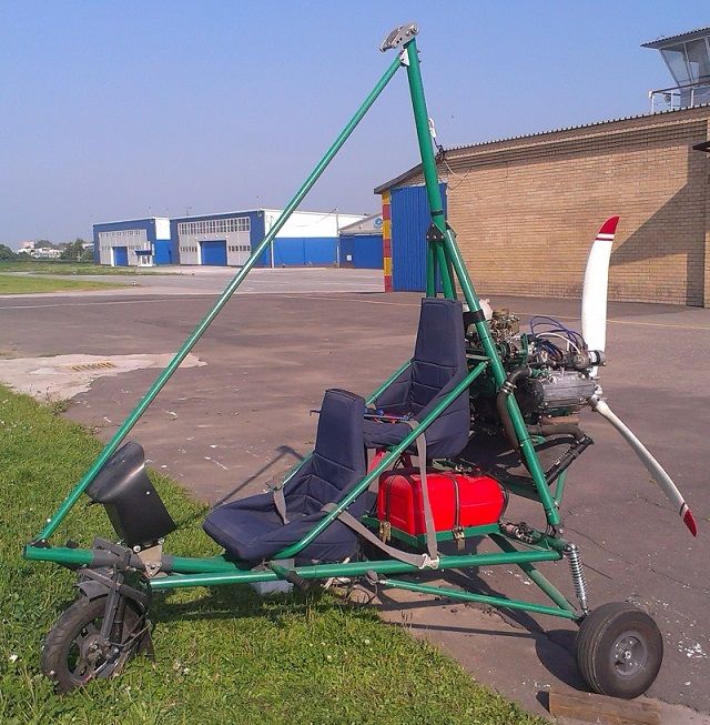

Уважаемые форумчане подскажите, пожалуйста, за какую сумму можно продать сей девайс. До облёта средств не хватило, попробую продать как есть.

🙁 Это ж где такие облёты дорогущие? Сделана из картона или чугуна?
Запустить ВМУ, замерить обороты и тягу не пробовали?

Тегега - Поиск - 06 , как я понимаю?
ВМУ какоя?
Приборы какие?
Какая наработка?
Телега изготавливалась по чертежам "Фрегата" (очень старым) с некоторыми отступлениями.
ВМУ Субару ЕА82, редуктор Чернова, винт "Дончак".
Приборы: Стратомастер, указатель давления масла, температура ОЖ, топливомер (всё ВАЗ).
Тележка не облетана
Поможите определиться с ценником, понятно что вложенного не вернуть
Я бы оценил так:
Телега:
Сама телега 40
+ колеса с литьем 11
+ тормоза 5
+около 3 за будильники
+Стратомастер (я бы оценил в 30)
Итого телега около 90
Далее ВМУ
Редуктор Чернова - около 40
Винт - не встречал такого, но наверное 7 - 8
ЗАГОТОВКА ДВС - обычно около 30
Работа по адаптации ДВС под авиа приложение - в среднем по стране около 15
Расходники и пр. для адаптации - около 5
ИТОГО ВМУ: 100
ИТОГО: без крыла примерно 200, дальше сами смотрите, Вы - владелец.
