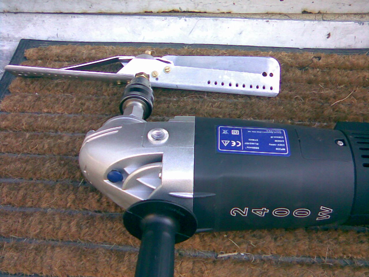

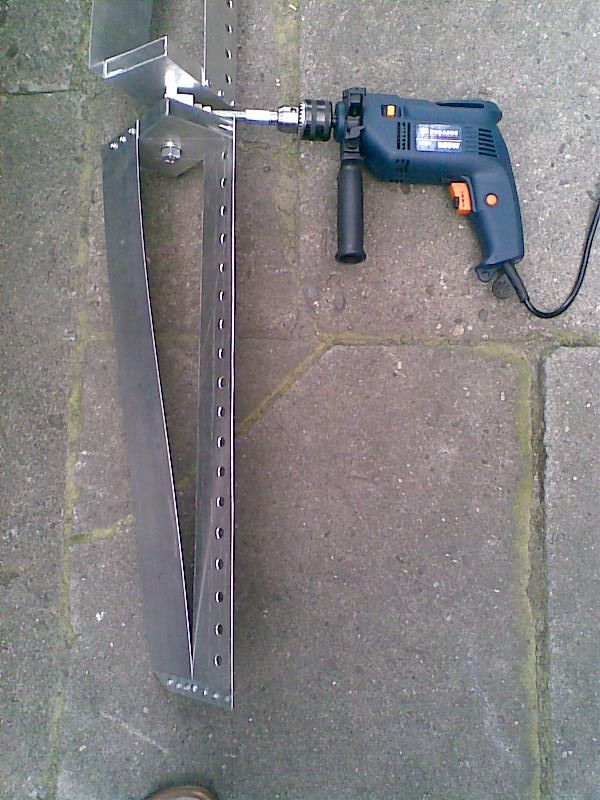

люди я новичёк,.есть двигатель 1.5киловата и 11000об/мин.возможно ли для таких пораметров создать воздушный винт?       :craZy применяя современные материалы может можно увеличить диаметр винта.(предположительно для катамарана 3-х местного)???спасибо тем кто ответил но 368мм может и не хватить 🙂

Почему-то представляется "болгарка" , и обороты и мощность похожие... и редуктор уже есть.
