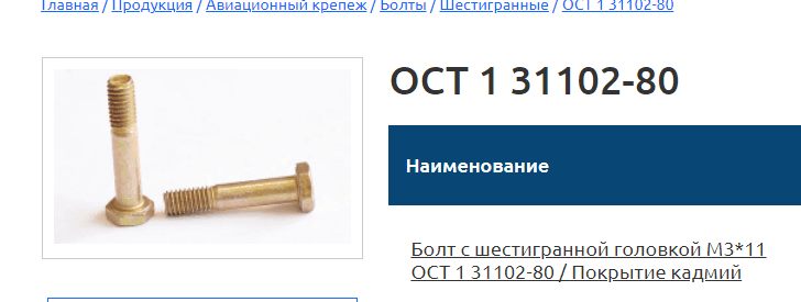

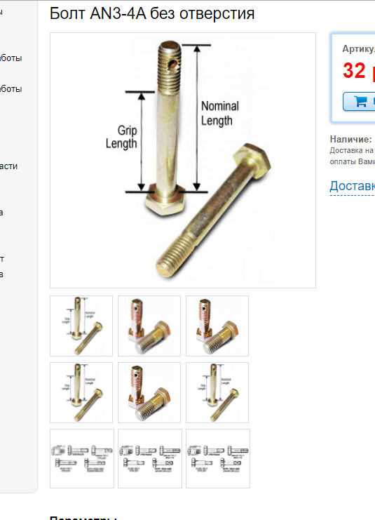

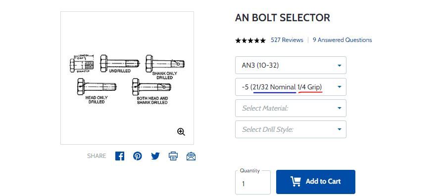

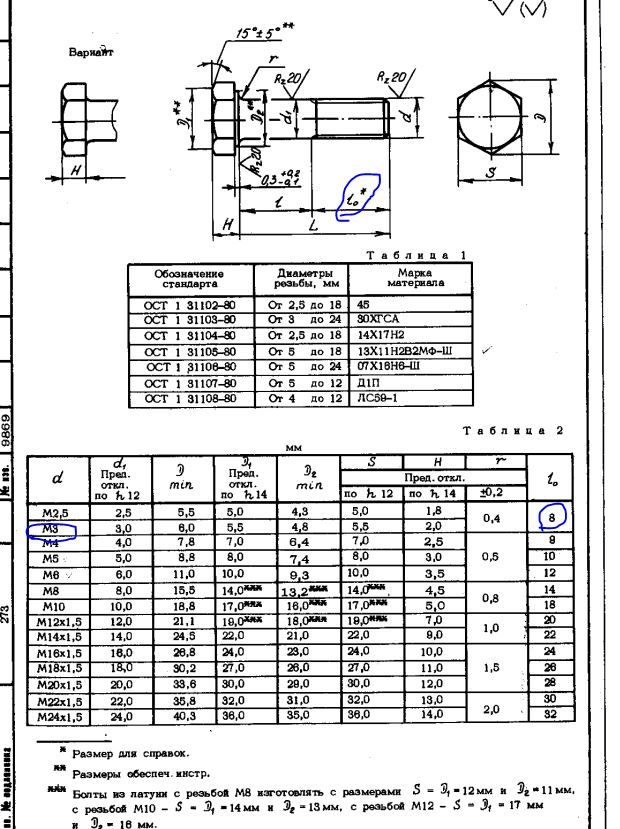

Вопрос остался, как по названию понять, какая длина болта с резьбой?
Ну пример, болт со спруса, AN3-5А он должен быть по идее без отверстия, ибо буква А, хотя на сайте он с дыркой, а как зашифрована длина именно резьбовой части?
Или вот в метрике, по ссылке, М3*11 ОСТ1 31102-80, где тут зашифровано в номере то что нарезка не полная?

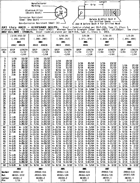

AN3-5А -5 это длина (условная длина, точнее типоразмер), соответствует 1/4in гладкая часть и 21/32in длина с резьбовой частью.
вот тут гост американевый. (обратите внимание на год)
