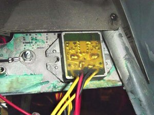

Доброго всем времени суток, проблема вот в чем - купил ИБТС 453746.001-01 , поставил, без нагрузки тестер показывает до 20 вольт, подцепляю малейшую нагрузку (тахометр) напряжение падает до 7 вольт, но подключаешь лампочку - горит, подумал что не фильтрованная переменка, приехал домой, подцепил к трансформатору с выходом переменки 13 вольт, на выходе регулятора родные 12,6 постоянки, но через 3 минуты с трансформатора дым пошел, хотя нагрузку я не подключал ??? В чем проблема ? может регулятор дохлый купил ?? По чему он так транс нагрузил что тот дымнул ??

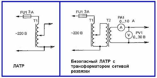

В случае необходимости настройки электро или радиотехнических устройств в лабораторных условиях с применением лабораторного автотрансформатора регулируемого ( ЛАТР ) - следует помнить :
Лабораторный автотрансформатор ЛАТР - прибор почти незаменимый при наладке и испытаниях радиотехнических устройств, зарядке аккумуляторных батарей (в этом случае нужен ещё выпрямитель) и проведении лабораторных работ.
Однако ЛАТР - обладает одним неприятным свойством - как и всякий автотрансформатор - он не обеспечивает электрическую развязку высоковольтной (сетевой) и низковольтной (или выходной) стороны. Иными словами - на выходе ЛАТРа - может быть (обычно присутствует) сетевая фаза. Это может привести к поражению персонала электрическим током.
Для предотвращения этого следует применять безопасный регулируемый источник переменного тока - представляющий из себя комбинацию автотрансформатора ЛАТР и отсекающего трансформатора - обеспечивающего электрическую развязку с осветительной (питающей) сетью. Трансформатор электрической развязки может быть как понижающий - так и с коэффициентом трансформации 1 : 1 ( один к одному ).

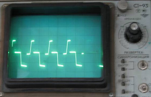

На  выходе  шунтирующего  регулятора  мы  имеем  примерно  вот  такую  чепуху :
«Работа регулятора напряжения.Осцилограмма входного напряжения регулятора.Подключена нагрузка ( лампа ). Развертка - 10 вольт на деление.»

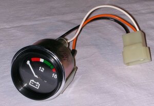

«Вольтметр  ВАЗ»
Завести  мотор  и  убедиться  что  напряжение  по  вольтметру   укладывается  в  требуемые  пределы  и  фара  горит  с  нормальной   ( на  глаз )  яркостью.  И  всё.  Больше  Вы  от  этого  регулятора  ничего  и  не  просите.

На  снегоходном  форуме  человек  ломал  такой  регулятор / выпрямитель ( горелый ).
Выкладывал  схему.  У  меня  есть  сомнения  что  на  схеме  всё  верно  нарисовано.  Там  кажется  есть  косяки  с  полярностью  деталей  и  т. п.  мелкими  вопросами.  Однако  в  целом  - построение  схемотехники  просматривается :

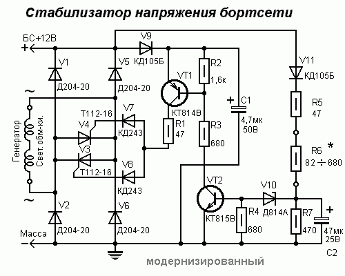

Ну  а  я  -  в  своё  время  собирал  такую  самоделку для  мотоцикла :
«Модернизированный регулятор от ИЖа.   БПВ  21 - 15.»
Спасибо kvadratov, схему увидел - все прояснилось, по сути там напряжение регулируется тиристором который при повышении напряжения тупо подкорачивает цепь, а напряжение на выход снимается непосредственно с моста, а не проходит через сам регулятор. Собрать схемку простейшего регулятора труда не составит - два транзистора стабилитрон и три резюка вот и все, займусь на днях.
Только  имейте  в  виду -  шунтирующий  регулятор  всё  равно  должен  быть.  Генератор  как  правило  легко  превышает  50  вольт  -  если  его  запустить  просто  на  мост  без  шунтирующего  регулятора. Так  что  стабилизатор  -  это  только  дополнение...  И  ещё  -  если  шунтирующий  регулятор  закорачивает  только  одну  полуволну  -  моментальное  значение  напряжения  второй  полуволны  может  быть  очень  значительным.. Особенно  если  ротор  с  мощными  современными  магнитами -  типа  как  от  РМЗ 500.

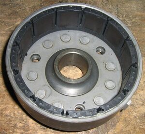

«полностью взаимозаменяемый ротор-маховик маховичного магнето от непрограмируемой БСЗ Ducati energia, только не с 4-мя, а с 12-тью магнитами. С  коротким  выступом  магнитного  замыкателя.»
