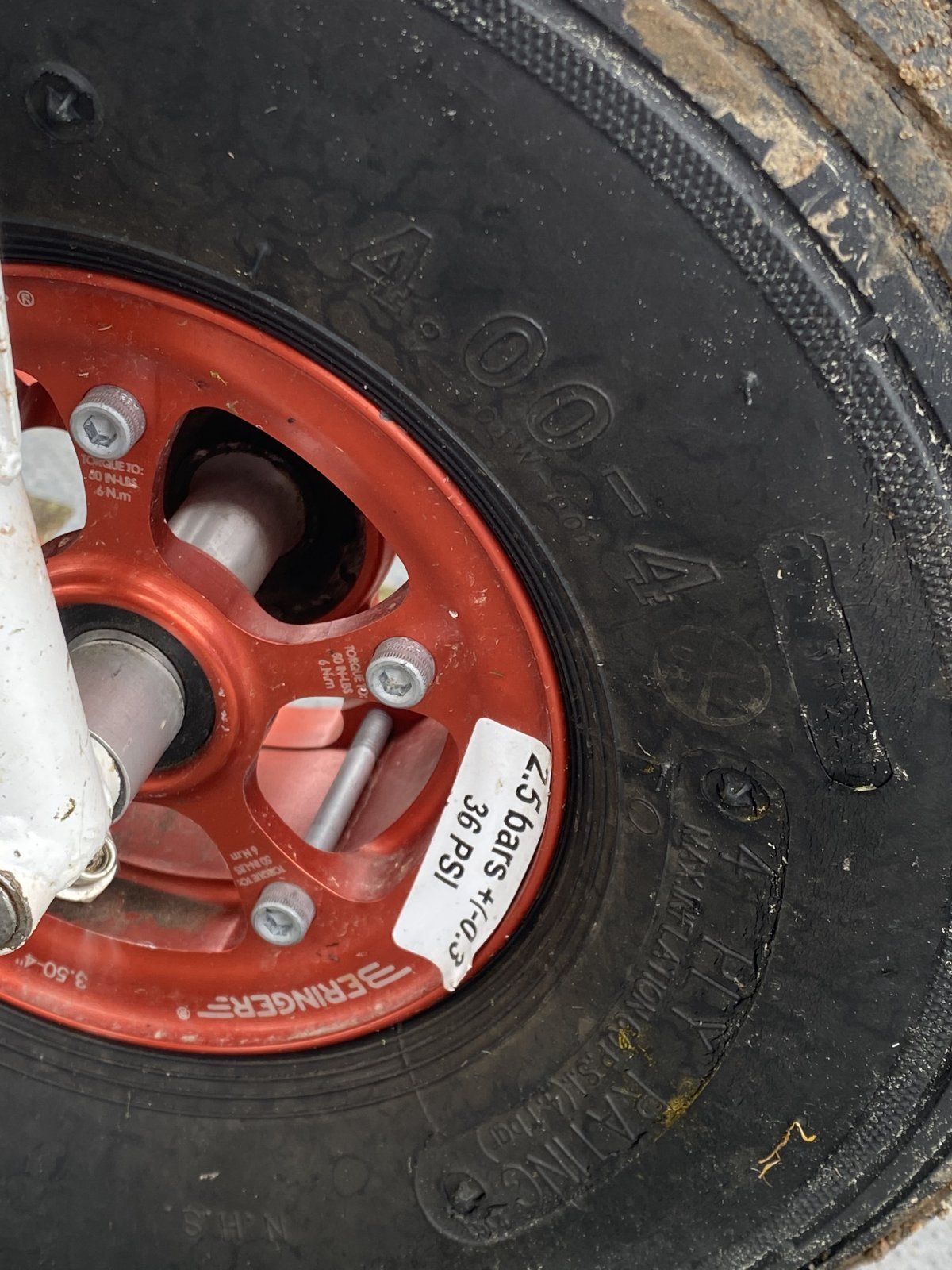

На самолете стоит покрышка которая уже старая и в трещинах. Хочется ее заменить. На покрышке написана размерность 4.00-4, на диске 3,50-4 Почему такая разница?!
Какую покрышку и где лучше купить?

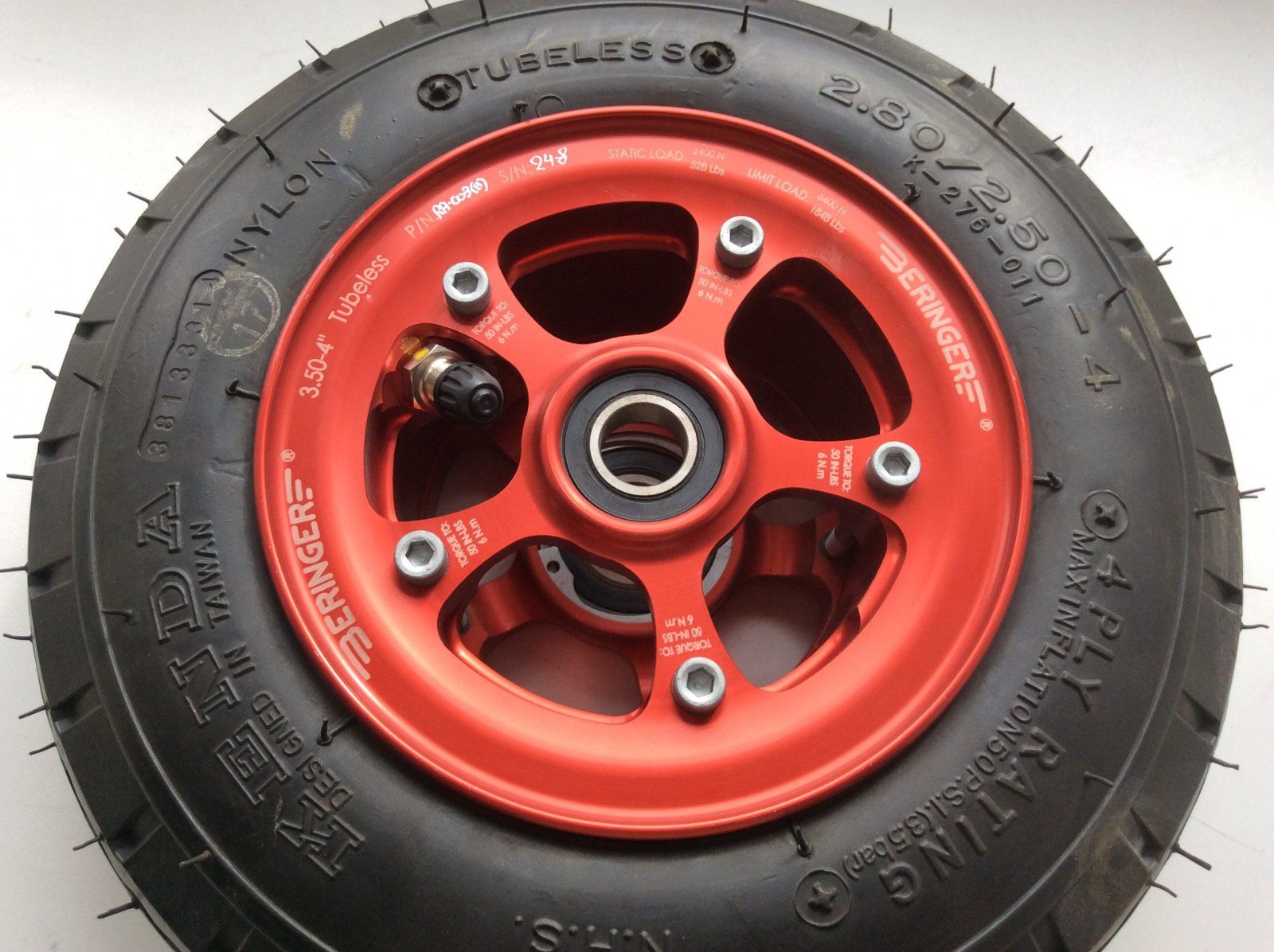

Во первых покрышки у вас без камерные, соответственно камеры не нужны. Ищите надпись Tubeless.
Во вторых трещина трещине рознь. Возможно вам рано беспокоиться. Летайте спокойно и без суеты ищите подмену.
А покрышки и диск должны походить друг другу только по посадочному размеру. Остальные параметры могут быть разными.
У меня, например, на такой-же диск надета покрышка меньшего диаметра чем у вас.
Спасибо, понятно. 4.00 это размер покрышки, а 4 - это посадочный размер?!

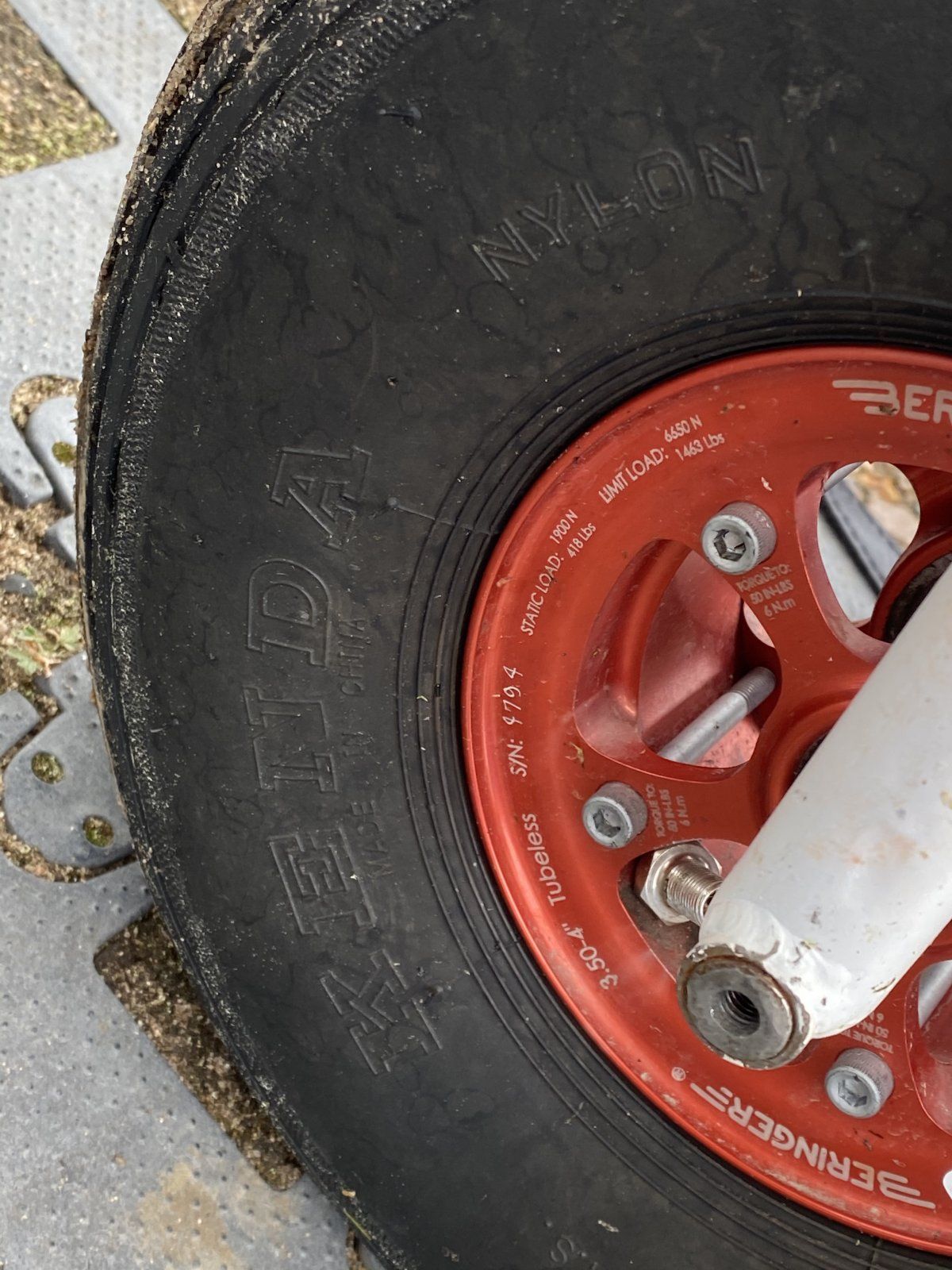

У меня покрышка спускает. Вот и хочу ее заменить.
Спускать она может от потери герметичности в стыке половинок стянутых длинными болтиками. Там ботики диаметром 5 мм вкручены в алюминий. От нагрузок возможно усилие ослабло.
Попробуй для начала протяни их. Может гайку на соске подтянуть. Может покрышка где-то проколота. На 95% уверен дело не в трещинах от старости. Трещины не глубокие.
Можно снять колесо, опустить его в воду через несколько часиков посмотреть где образовались пузырьки.
Только подшипник желательно не утапливать. Тогда по 1/3 колеса в воду погружать. через 120 градусов.
Или сразу разобрать, промазать стыки половинок диска свежим герметиком, собрать и вероятно этим решить проблему утечки воздуха.

Техник посмотрел сказал менять.(
Судя по фото трещинки появились в месте сильного изгиба покрышки из-за стоянки в спущенном состоянии.
Это внешний слой резины. Далее четыре слоя нейлона и резины между ними и внутренний слой резины. Техника слушай, но сам "тоже думай". Завтра посоветуют самолет поменять, двигатель износ имеет.
