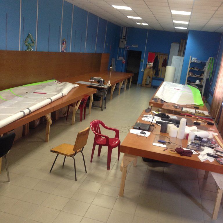

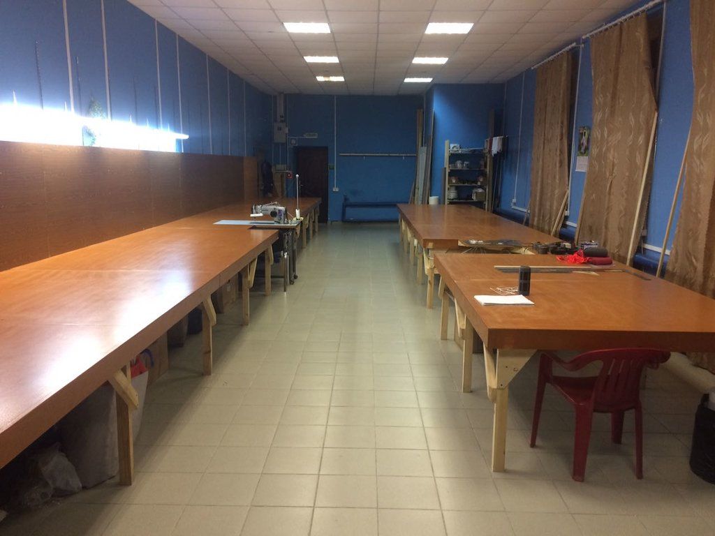

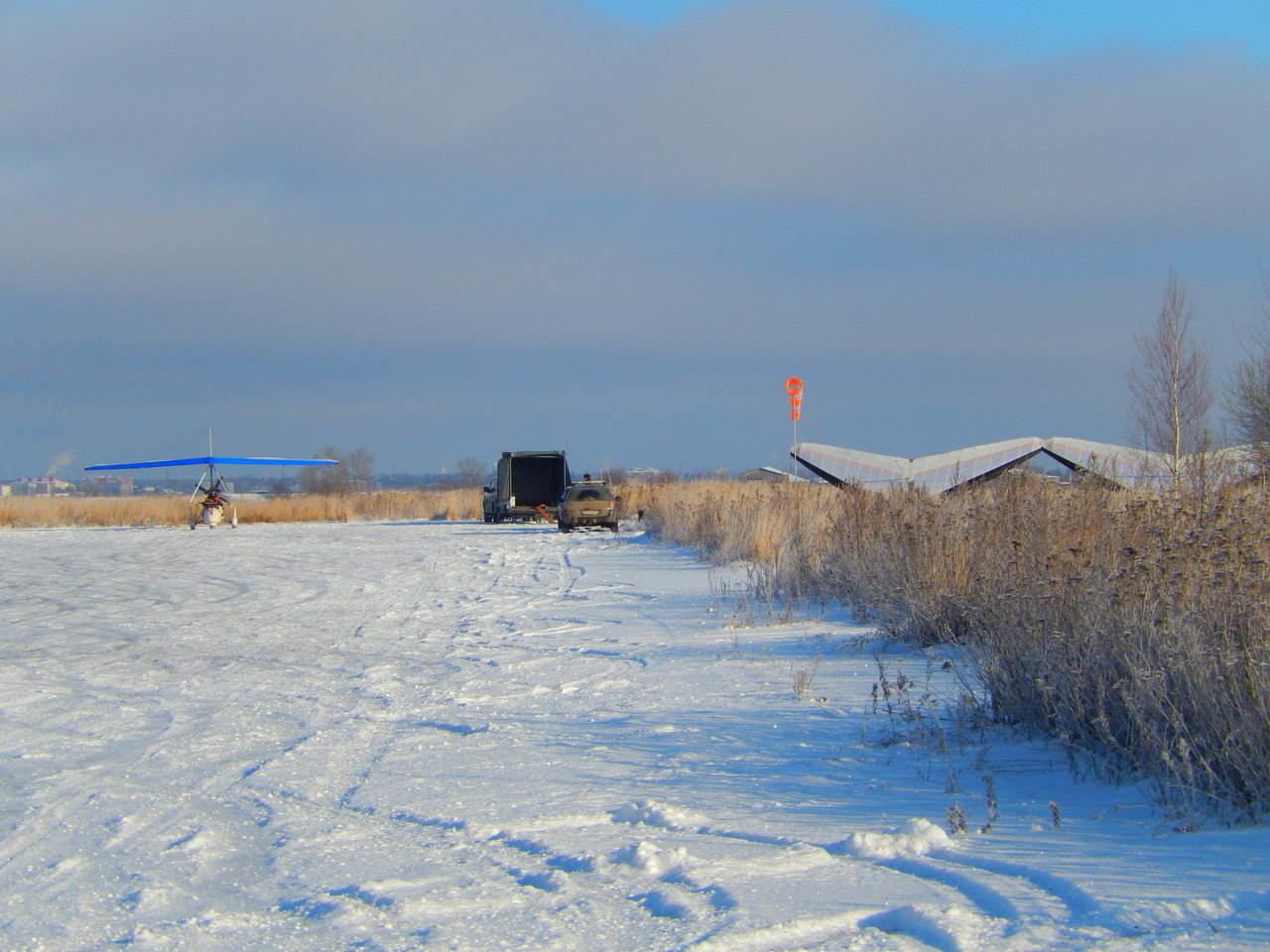

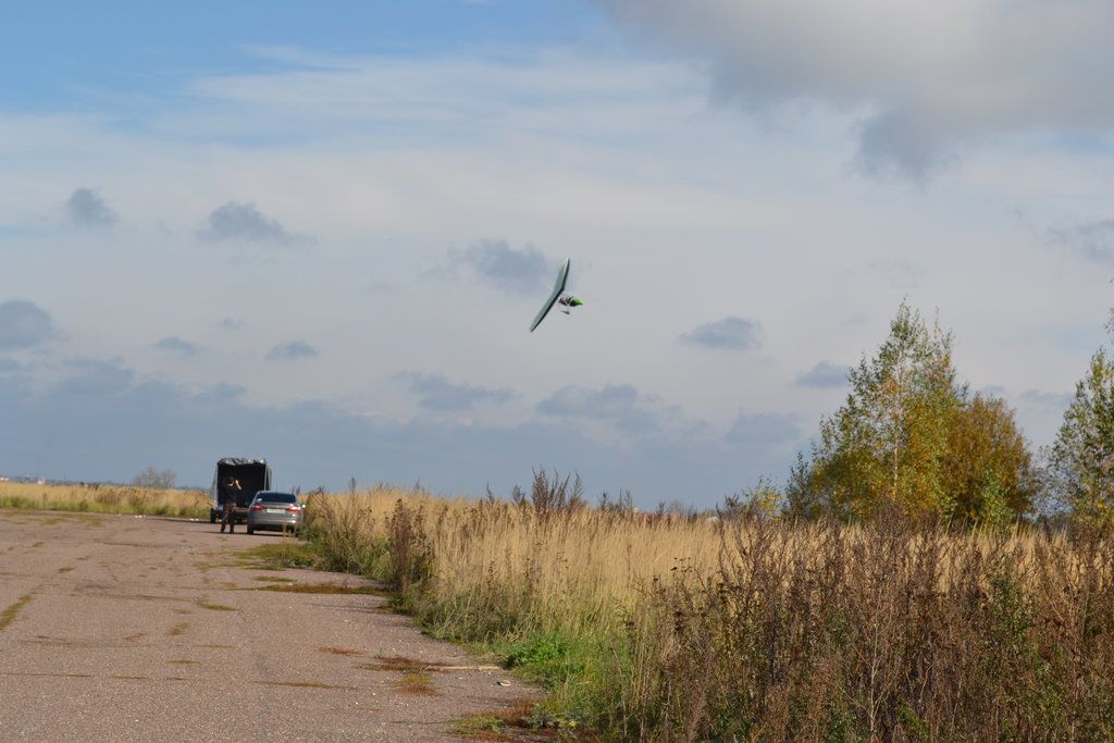

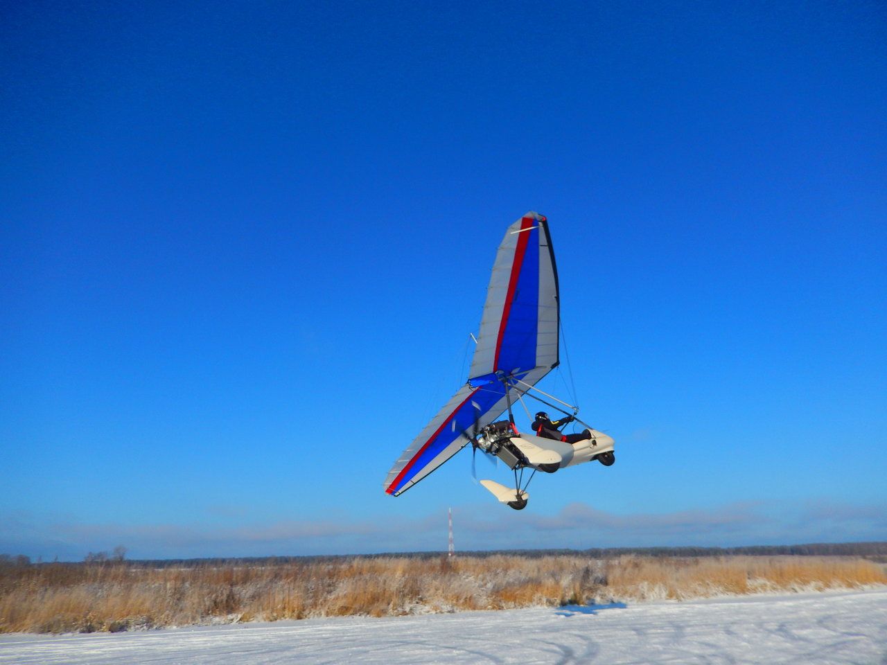

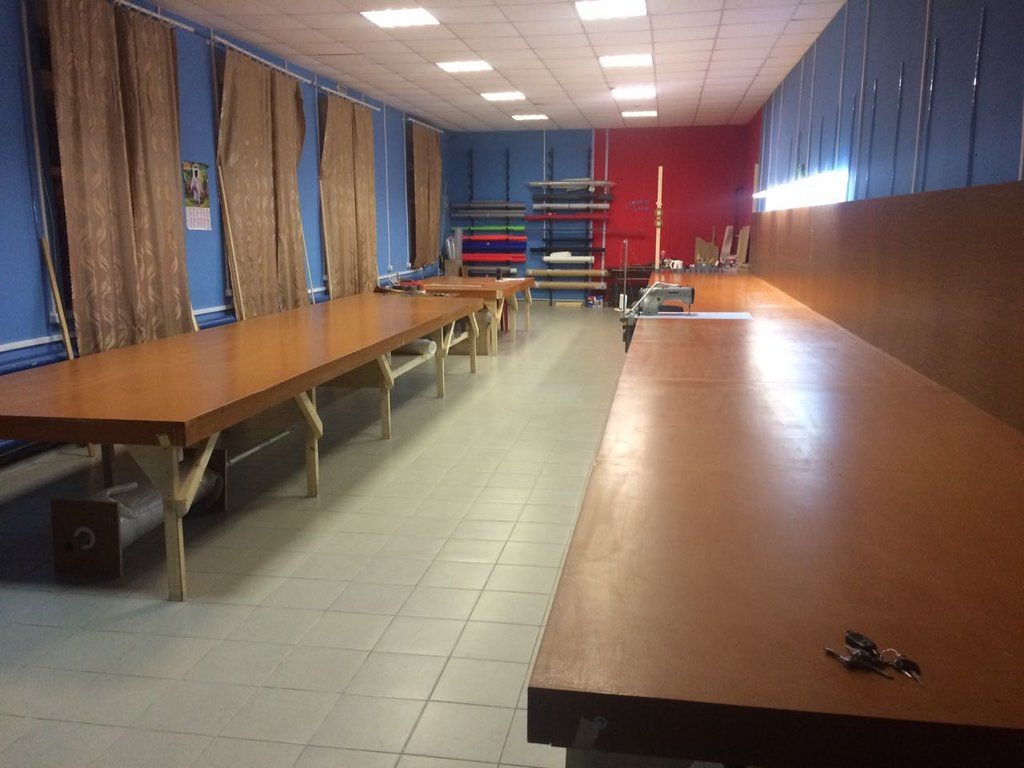

Крылья и телеги АТОМ выпускаются в г. Карачев, Брянской области. Там находится пошивочный цех, изготовление каркасов крыльев и телег. Там же производится облет техники. У нас в распоряжении отличная хим. полоса посреди огромного поля. От производства до полосы - 10 мин. на машине, поэтому облетам есть возможность уделять столько времени, сколько требуется для качественной настройки.
    86,1 КБ · Просмотры: 194
    93,7 КБ · Просмотры: 182
    87,5 КБ · Просмотры: 177
Облет
