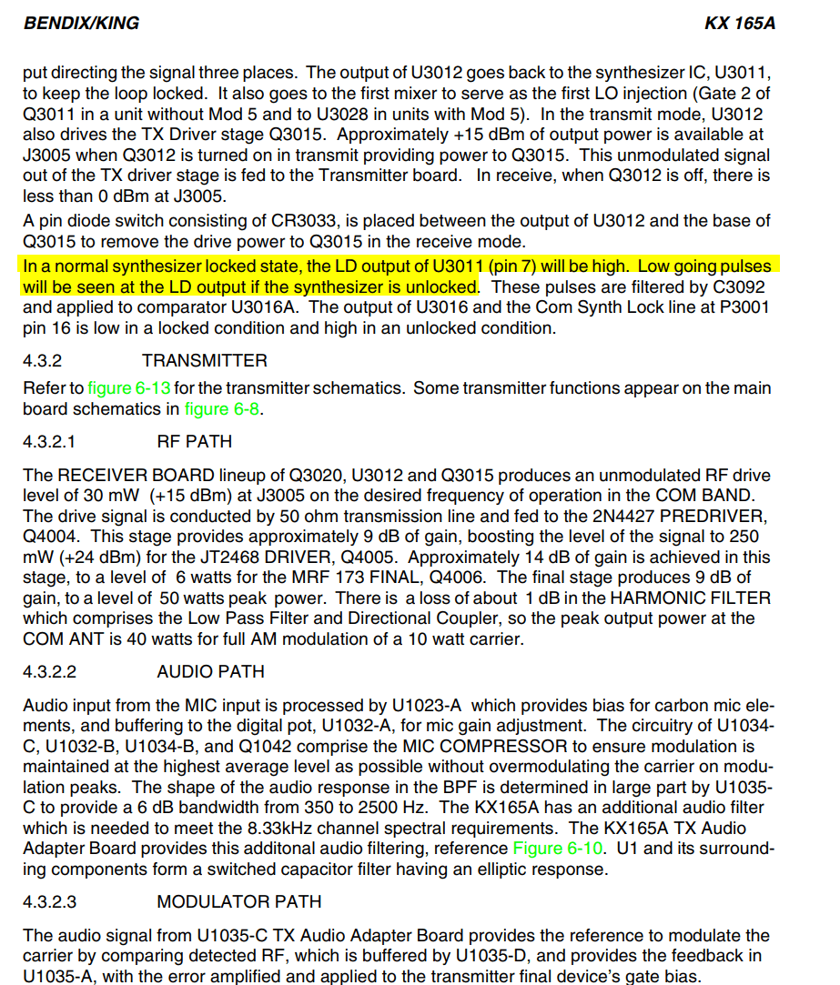

Из документации Bendix / King KX165A говорится:
В нормальном заблокированном состоянии синтезатора LD U3011 (вывод 7) будет высоким.
Если синтезатор разблокирован, на выходе LD будут видны слабые импульсы.

Также стабилизатор мощности LM317 и 3EM (транзистор VHF / UHF) в генераторе VCO.
Почему-то для обратной связи используется цифровой потенциометр, как у bendix / king KX165A, но на своей плате глиссады я даже не нашел микросхемы цифрового потенциометра - возможно, они все же реализовали ее в плате связи и управляют ею по uart.

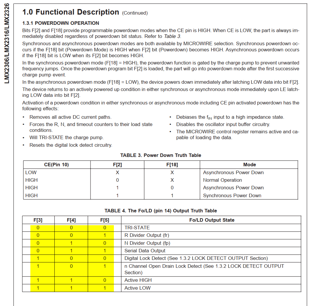

Измерены входные и выходные параметры ФАПЧ:
от хорошей платы - OSCin: 12Mhz и Fin: 290 MHz
От плохой платы - OSCin: 17Mhz и Fin: 290 MHz
Частоты осцилляторов OSCin разные, потому что кварцевые генераторы один на 11,975 МГц, а другой на 16,800 МГц.
Кто-нибудь работал с синтезаторами для радиоприемников?
Например LMX2306/LMX2315?
Не могу понять, как вычислить бит блокировки (Fo / LD) - обнаружение цифровой блокировки.
