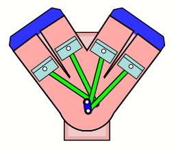

И вот, по результатам просмотра, подумалось - а ведь с кинематикой "а-ля Neander" - такая схема будет заметно интереснее - не будет проблемы со стабилизацией поршня по длинной оси, ну и в целом от данной схемы кинематики - появится польза (с обычными круглыми поршнями - она не очевидна )))
Прикидки на бумажке (FreeCAD) - показывают, что на компонентах ВАЗ 21213 (коленвалы, шатуны) с 4х цилиндров можно, в теории, снять 200 сил, против 78 исходных.

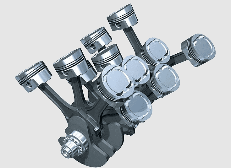

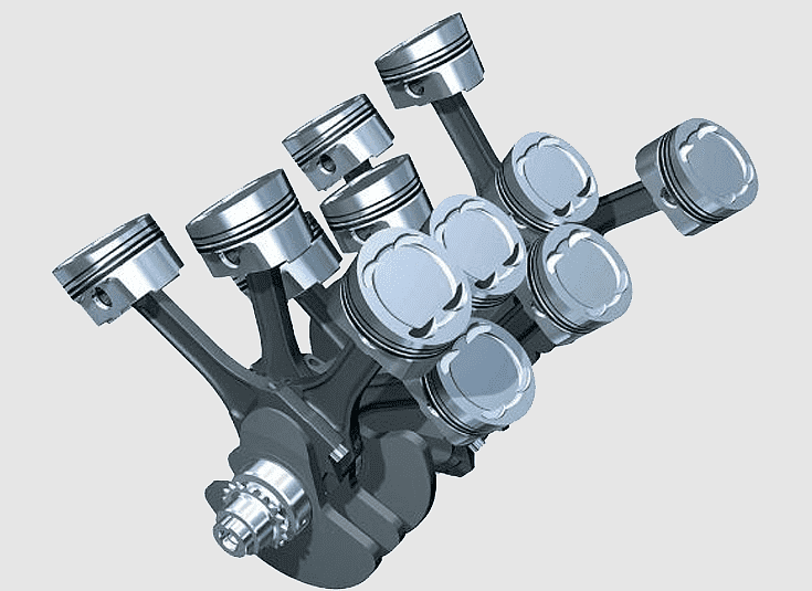

Идея впихуемости давно и успешна решена фольксвагеном, причём с обычными круглыми поршнями.

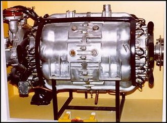

Ну хонда же делала? Посложнее и подороже, но ничего технологически невозможного.
Что касается W12 - он тоже не выглядит особо технологичным и дешёвым)

Honda ежегодно производит более 14 миллионов двигателей и может себе позволить дорогостоящие эксперементы.

Помимо двойных шатунов у Неандера есть гораздо более интересная фишка, про которую никто не упоминает. Это перекрёстная продувка, когда одноимённые клапана расположены не рядом, а по диагонали, так сказать крестом.
