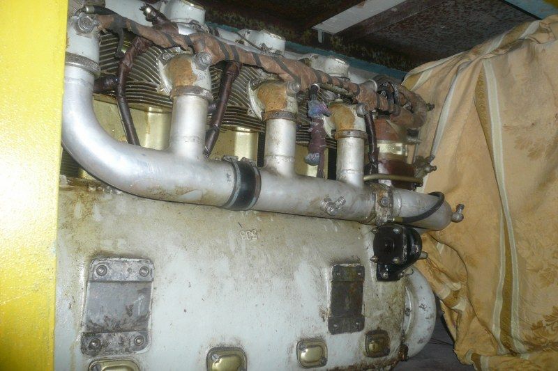

Готовимся к постройке самолёта.В наличии:Вальтер М332 в консервации+втулка его винта(под моноблок)+ещё какието прибамбасы.И Субару ЕА82 с толкающим редуктором(полностью самодельным).Переделанный с впрыска на карбюратор(такой достался).Самолёт планируется  первоночального обучения,но хочется более динамичных характеристик чем у моторного дельтаплана с ДШ-700.Делема:ЛОМ  или:-/ или конверт!?!?!? У нас в комманде разлад на этой почве.Рассудите  пожалуйста аргументированно.

После консервации неплохо было бы поменять кольца-на "Вальтерах" они от ОЧЕНЬ длительного простоя садятся
А сальники,за такое время,как себя обычно чувствуют?На внешних резинках нет следов пересохшести.Особых следов коррозии металла тоже нет. :-?
резиновая муфта

Конечно Вальтер, мотор спроэктирован грамотными инженерами и проверен временем. Прислушайтесь к советам по свечам и проводам. Сами перешли на автомобильные на М-337 и вполне довольны.
