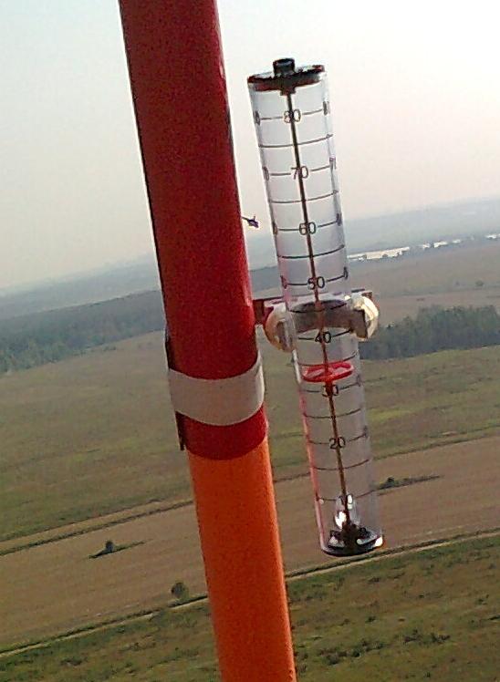

Как счастливый обладатель, могу посоветовать вот это
http://www.reaa.ru/cgi-bin/yabb/YaBB.pl?num=1272610043

VIF - "Как счастливый обладатель, могу посоветовать вот это"
Пропеллер - "Только я несовсем понял, как этот прибор работает"
Если речь о приборе с фото "4_061.JPG" в ветке по указаной VIF ссылке то могу описать.
Принцип работы аналогичен обычным ротаметрам - поплавок в восходящем потоке газа.
При большем расходе газа поплавок поднимется выше(откроет большее проходное сечение для газа) в конусной трубке с нанесёнными на боковую поверхность делениями шкалы.
Конусность трубки задаёт линейность или нелинейность шкалы, а вес поплавка измеряемый за минуту(час) объём газа.
Применительно к указателю скорости: воздух попадает под поплавок через короткий штуцер(играющий роль ПВД);
поднимает поплавок(он-же "стрелка" прибора) и выбрасывается с верхнего торца.
Возможные проблемы в эксплуатации: загрязнение направляющей поплавка
(попала соринка-типичная для ротаметров неисправность) и наверное износ направляющей втулки поплавка(по снимку непонятно из чего он сделан).
