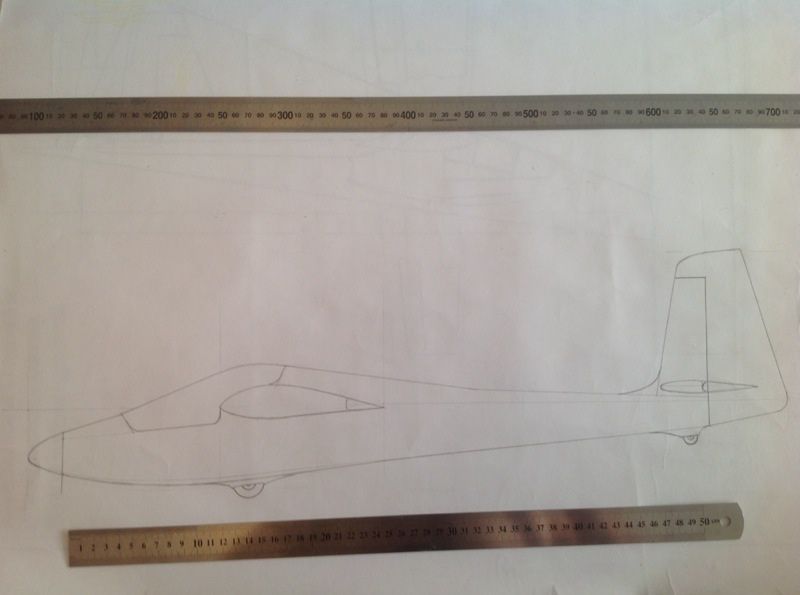

Рисанул тут на досуге 😎
Как говорится, зацените мою мазню)))
    27,7 КБ · Просмотры: 480
🙂 Похож!
Но мне кажется колесо нужно побольше, если не на асфальте летать .
