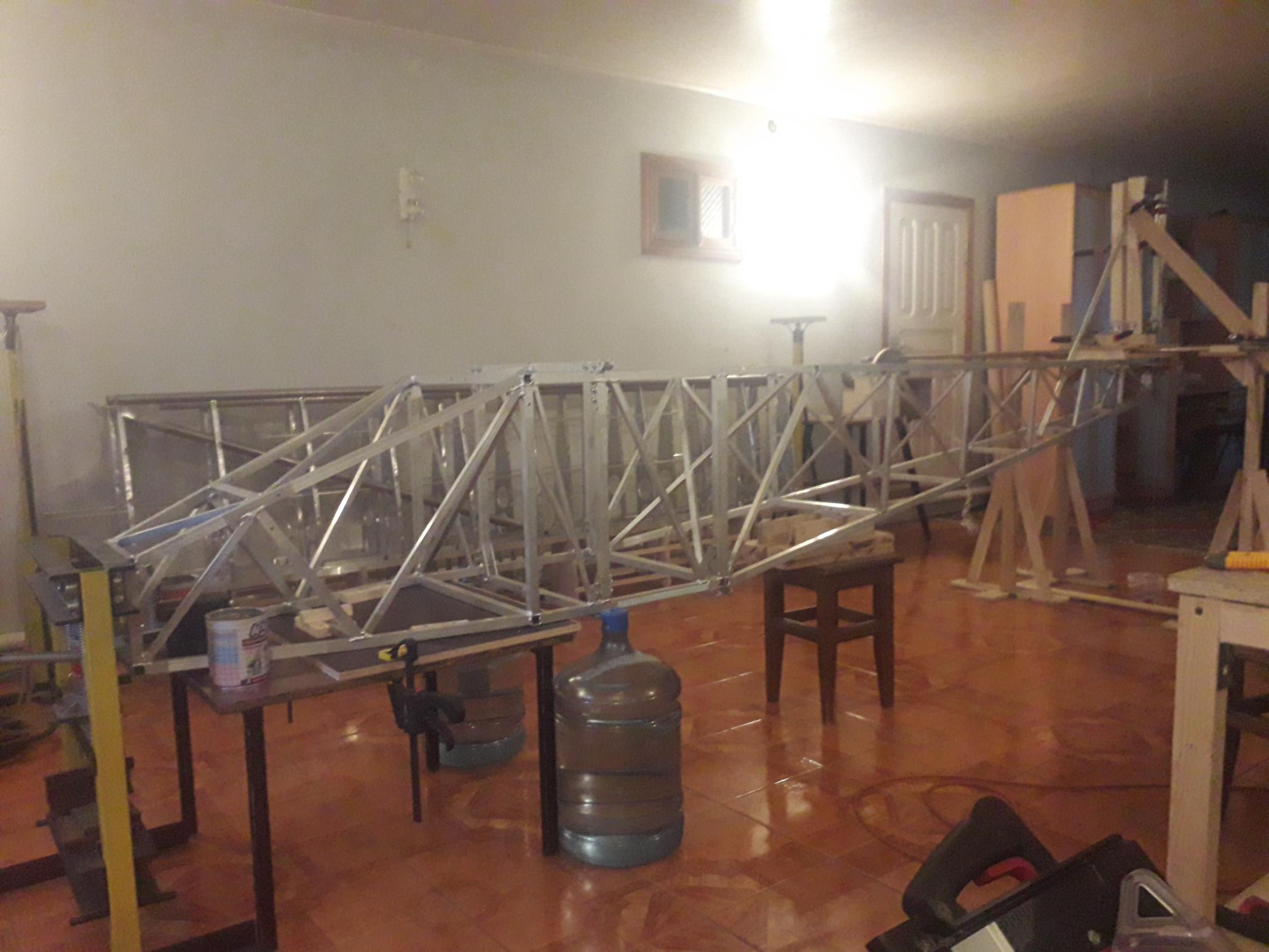

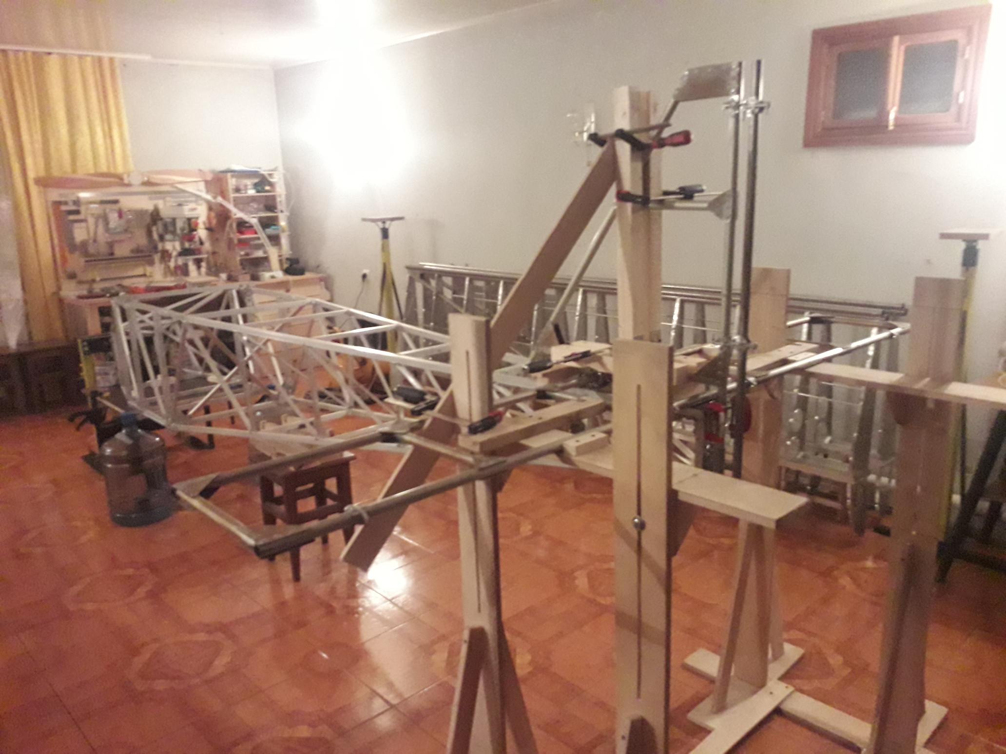

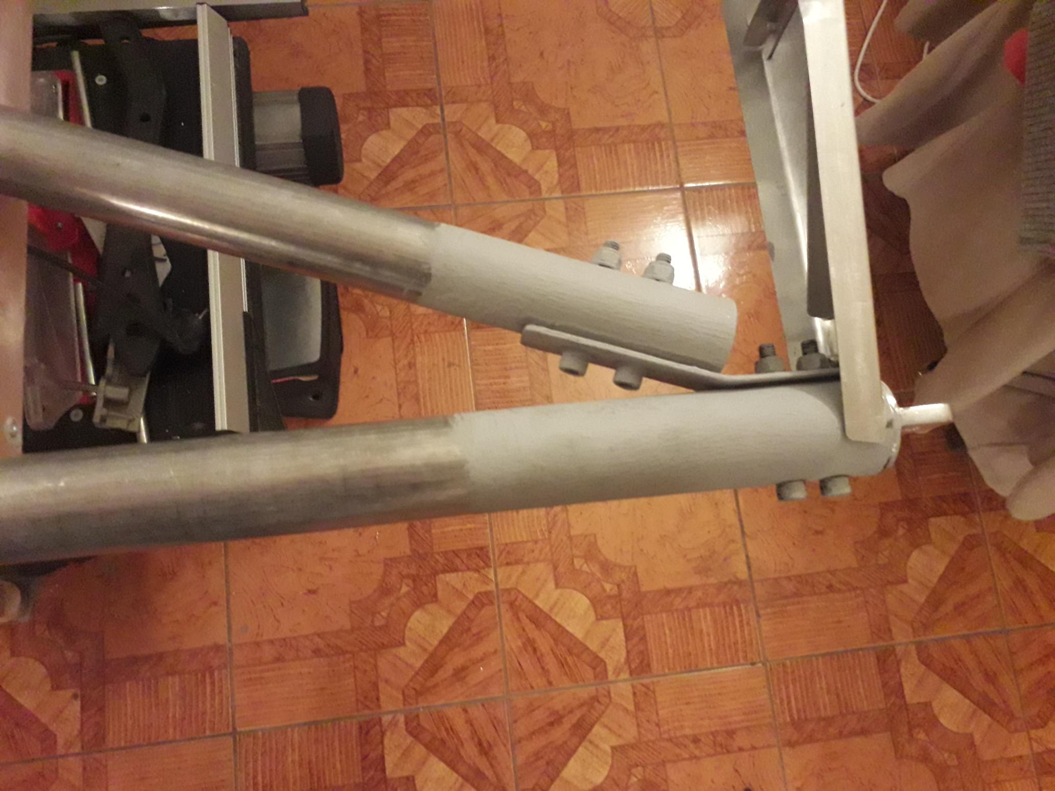

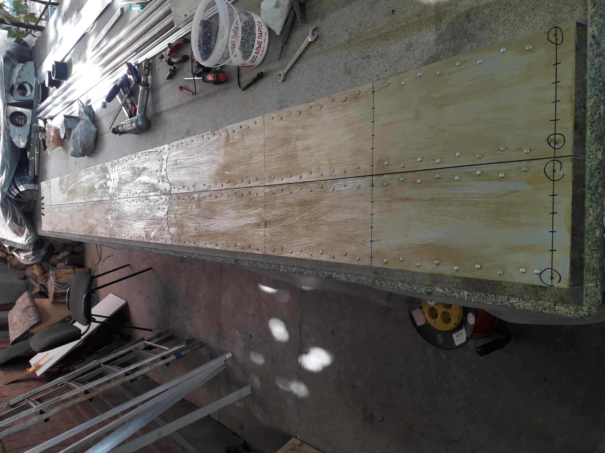

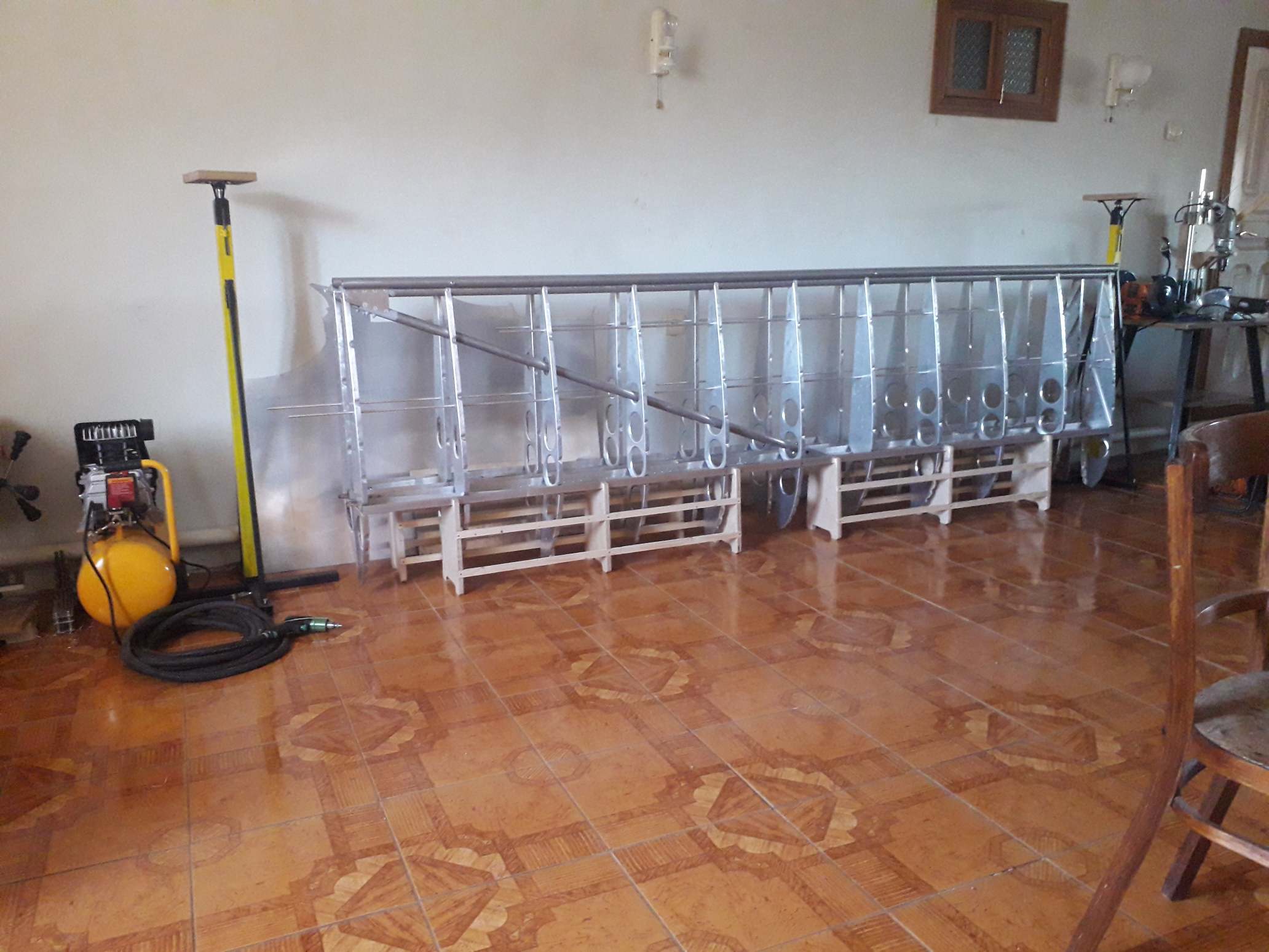

Добрый вечер уважаемые форумчане! Решил показать процесс постройки своего самолёта. Надеюсь на конструктивную критику и полезные советы, спасибо. Опыта постройки самолётов нет (только эксплуатации).
Размах 7.6 м.
САХ 1.05 м.
Площадь 8 м.кв.
Длина 4.5 м.
Размах ГО 2 м.
Перегрузка +4, - 2 (коэф. 1.5)
Фюзеляж ферменный, сварен из боксов Ад31т1 20х20х1.5, 15х15х1, 10х10х1
Лонжерон крыла стенка д16т 0.5 мм. Полки уголок Ад31т1 25х25х2

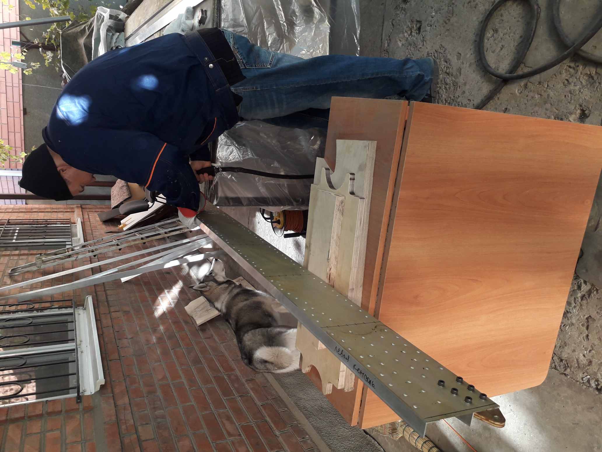

Лонжерон крыла

Передний узел навески
    206,7 КБ · Просмотры: 1.152
    218,1 КБ · Просмотры: 1.195

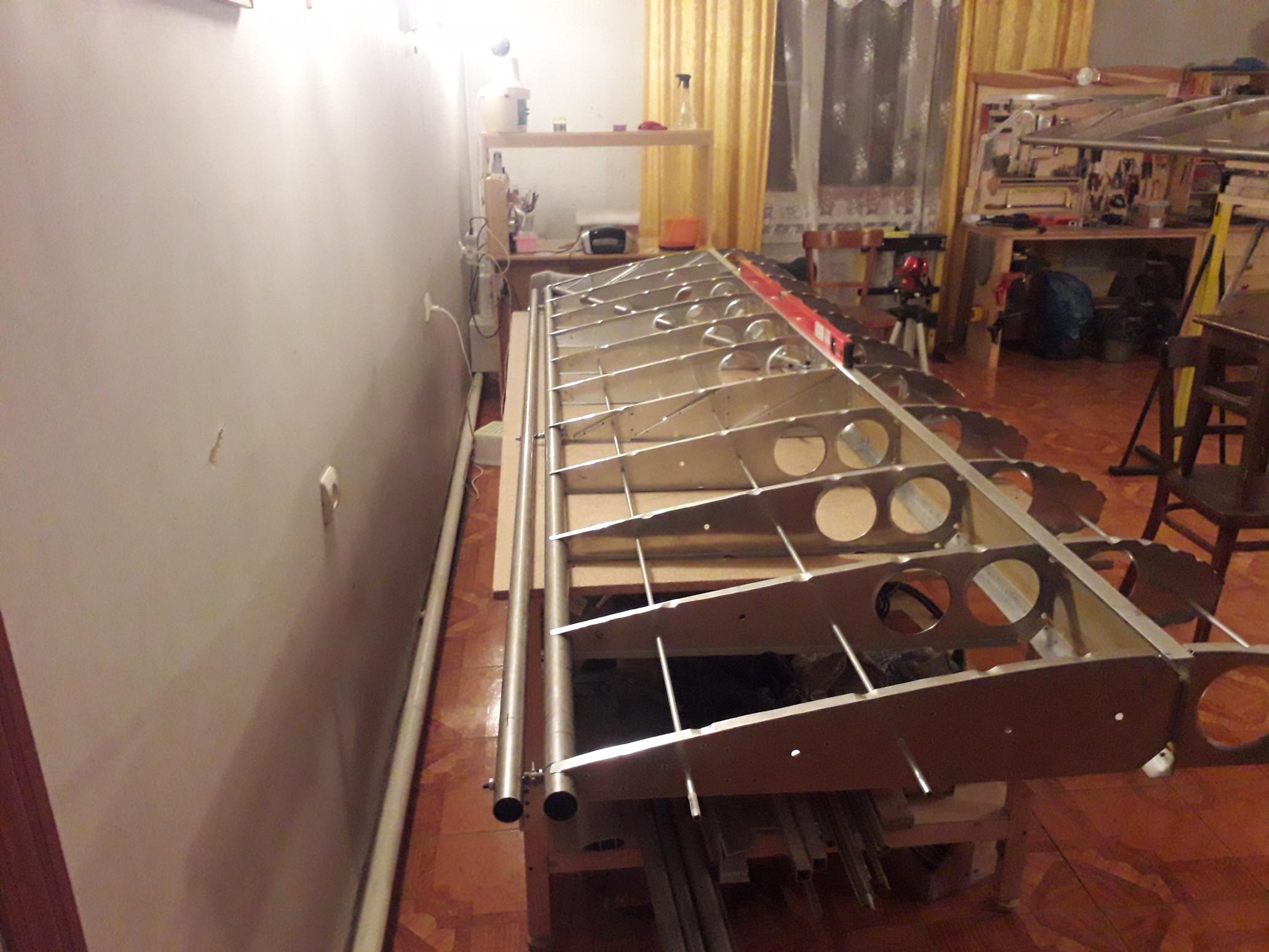

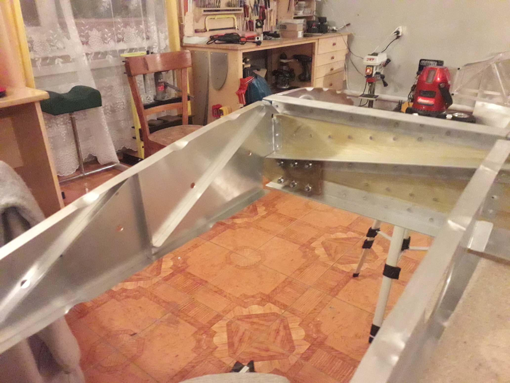

Консоли крыла, вес в таком виде 6300. Не хватает законцовки узла крепления подкоса, элерона и обшивки.
Узел крепления крыла задний.
Крепление внутреннего раскоса (предварительное, окончательно будет проклепыватся после выставления консолей).

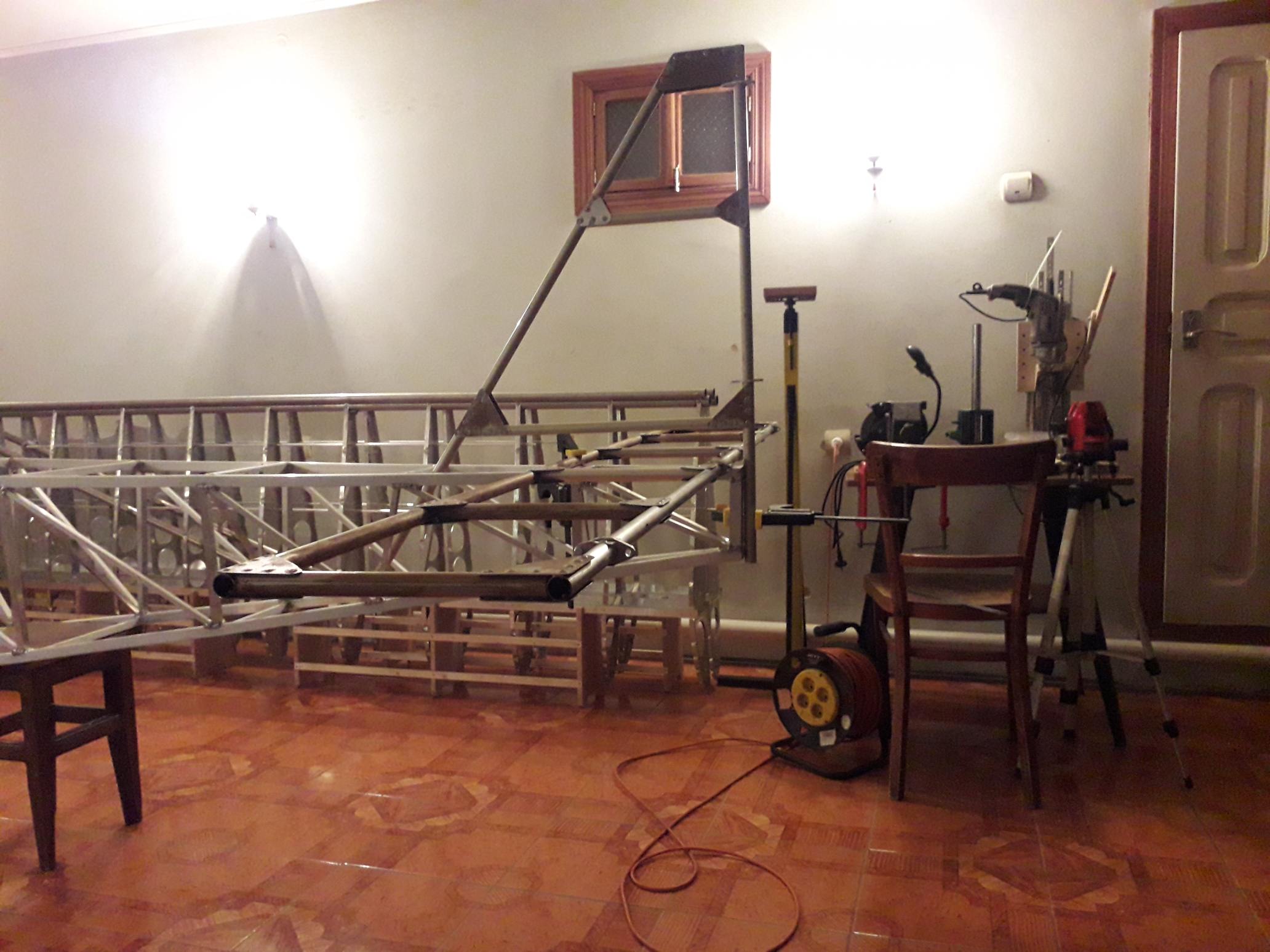

Фюзеляж, вес 11400 гр.

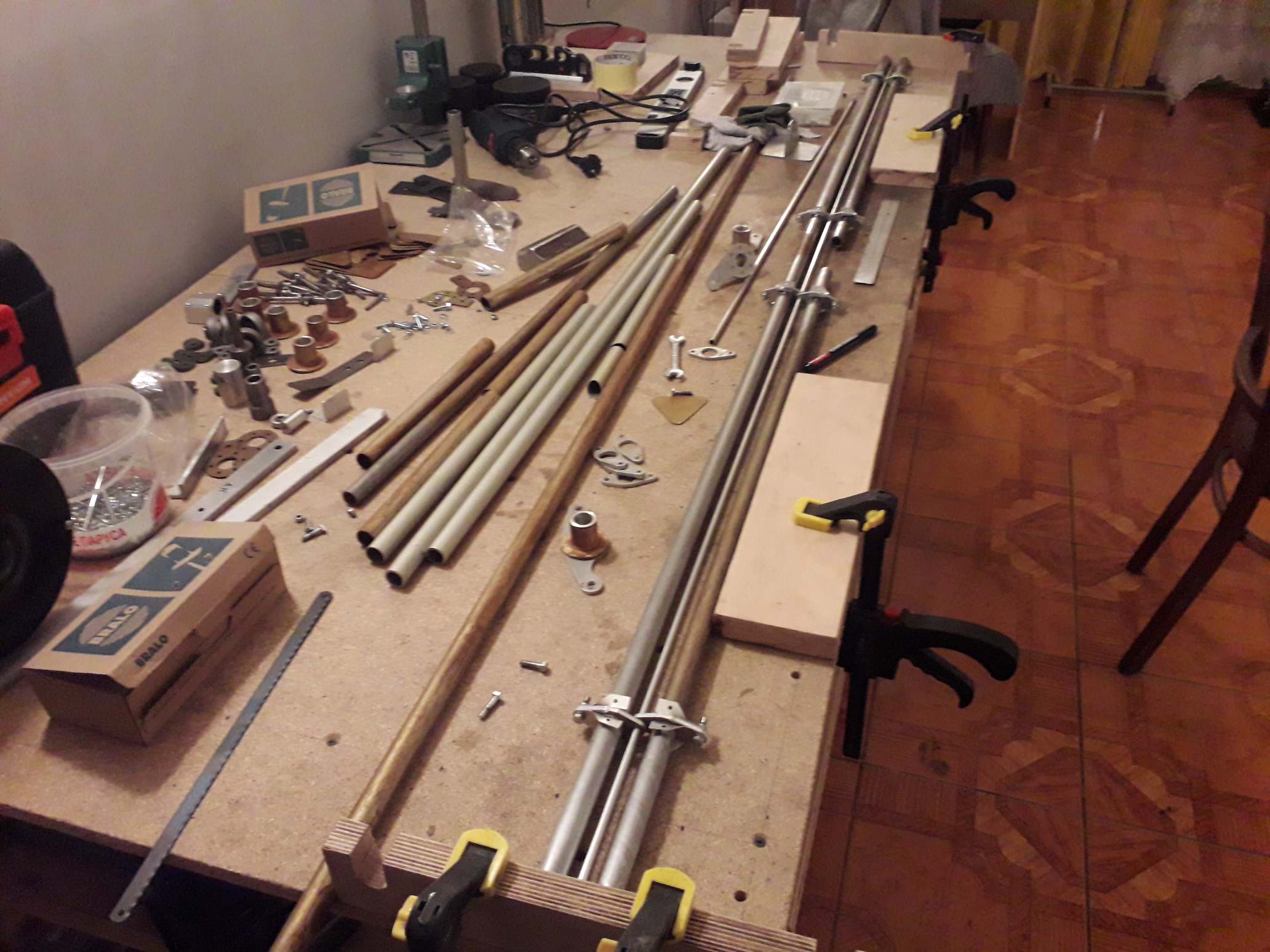

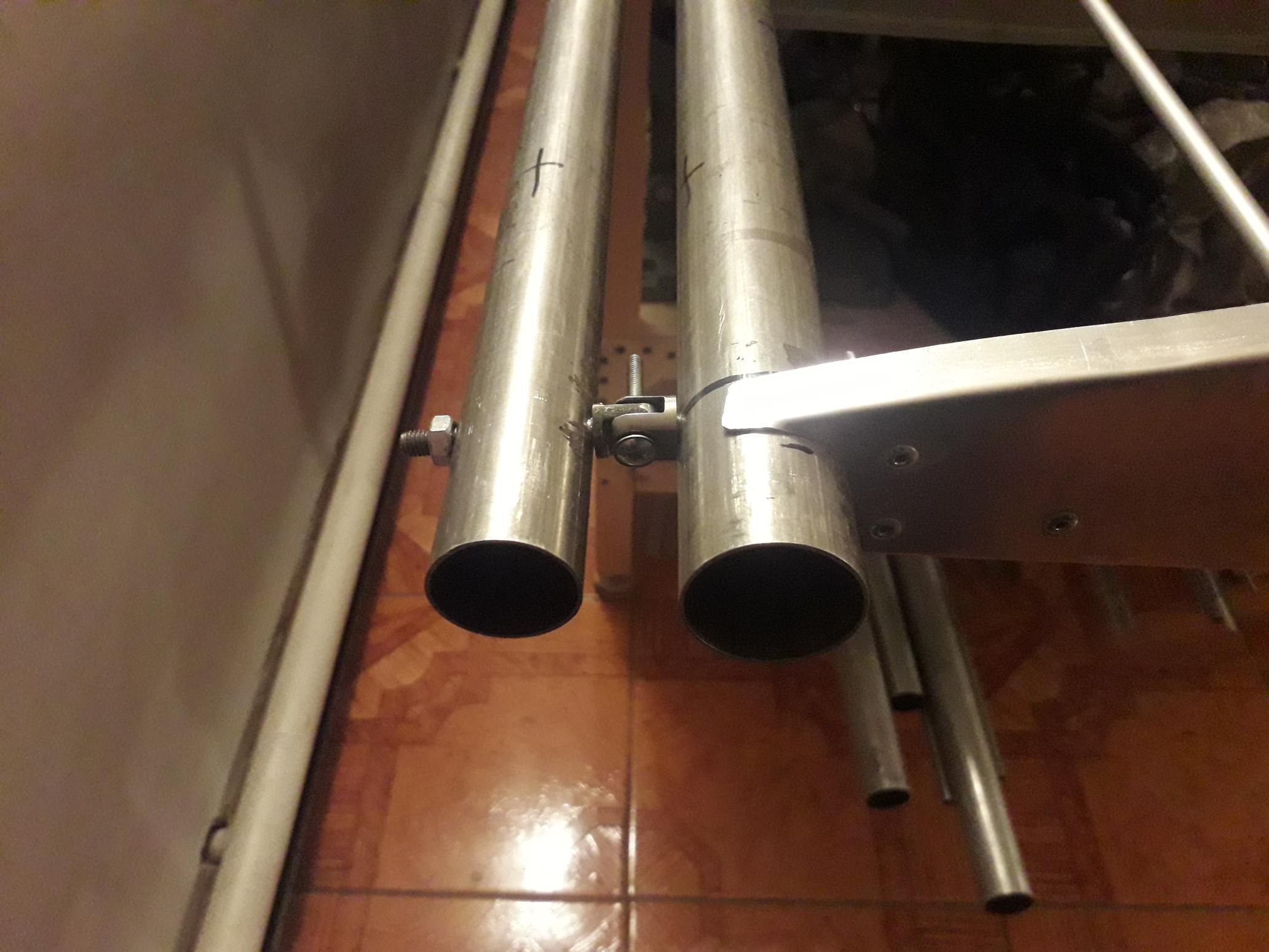

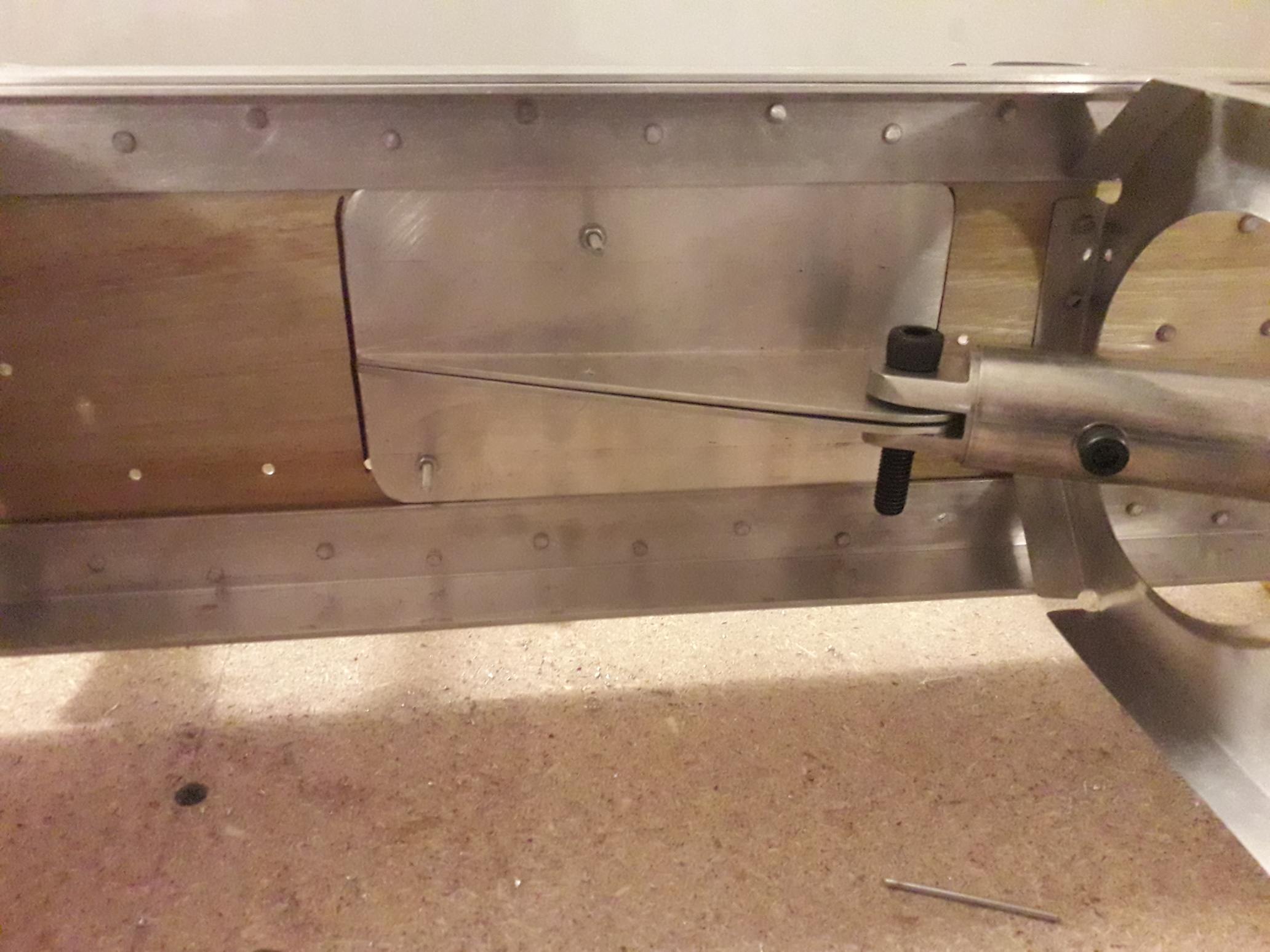

Узел навески элерона
Сборка стабилизатора, труба д16т 20 мм. Вес готового 1620 гр.

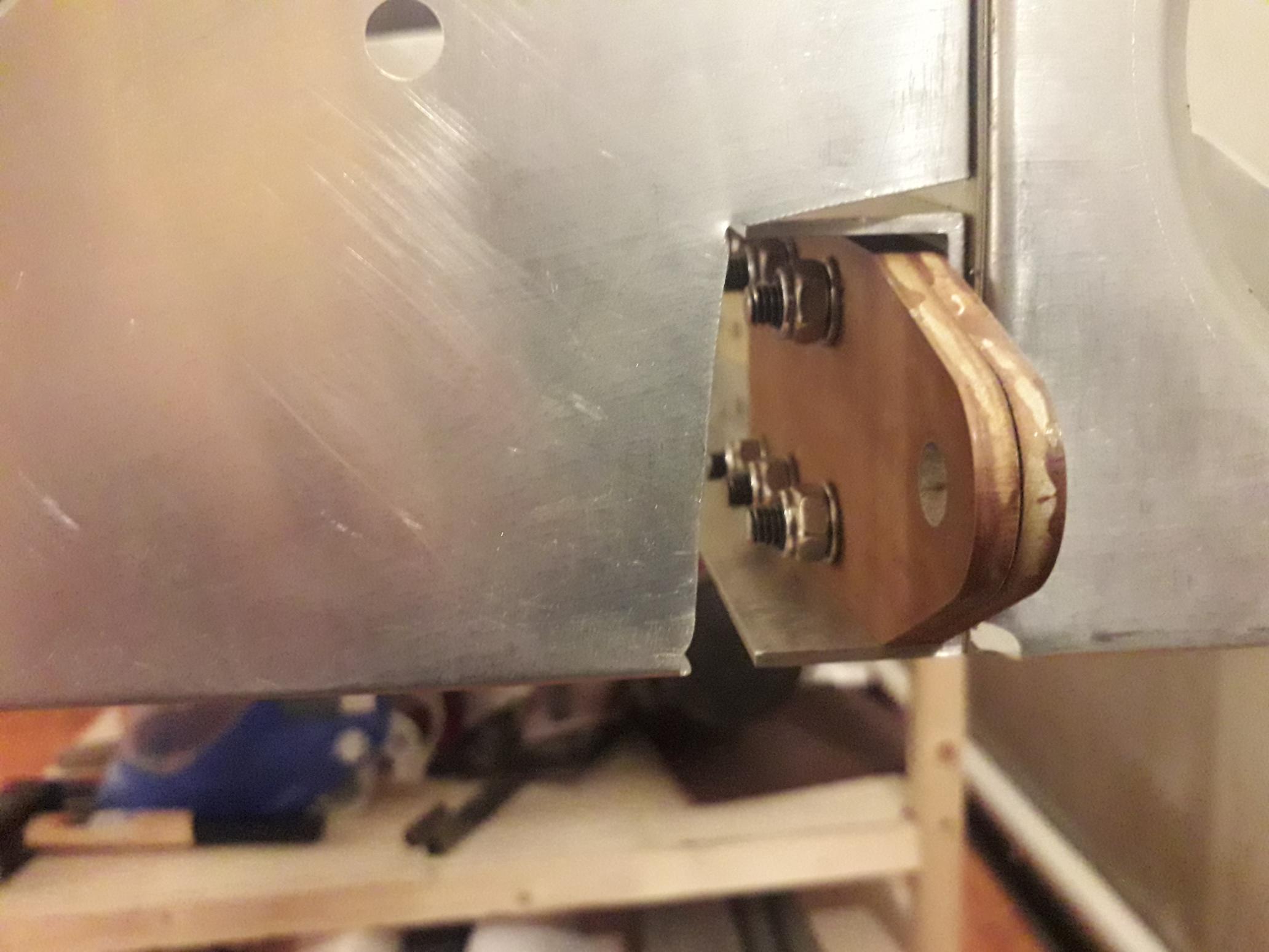

А радиусных шайб не будет?
Переклёпка с полками предполагается?
Не слабо? Какой взлётный вес?
Млм, как бы и не много даже.
Karam, а общие эскизные виды аппарата есть?
Нет, радиусных не будет. Узлы точно такие же как на Ультре 115. (чертежи на ветке Ультры)
Переклепка только со стенкой, она там 1 мм толщиной. (Накладка из листа 0.5 д16т). Полки лонжерона в районе узла подкоса усилены таким же уголком, т.е. 4 мм.

По креплению элеронов и РВ:
Зачем Вам нужна такая широкая щель между задней кромкой и рулем? И элерон и РВ отклоняются вверх намного больше, нежели вниз: если ось вращения руля приподнять вверх так, чтобы при отклонении вниз на макс. угол, щель полностью перекрывалась, и агрегаты упирались бы друг в друга - в нейтрали, щель будет куда уже, эффективность возрастет, а сопротивление снизится.

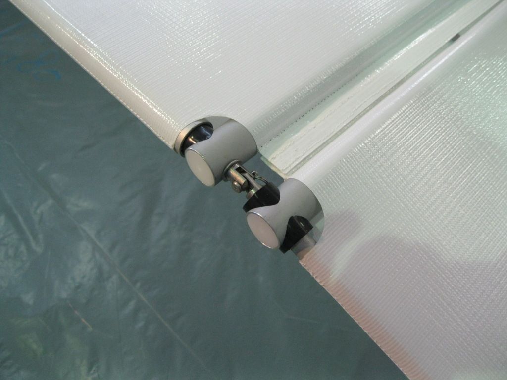

А если как на Икарусе С-42 на липучке обшивки соединить?

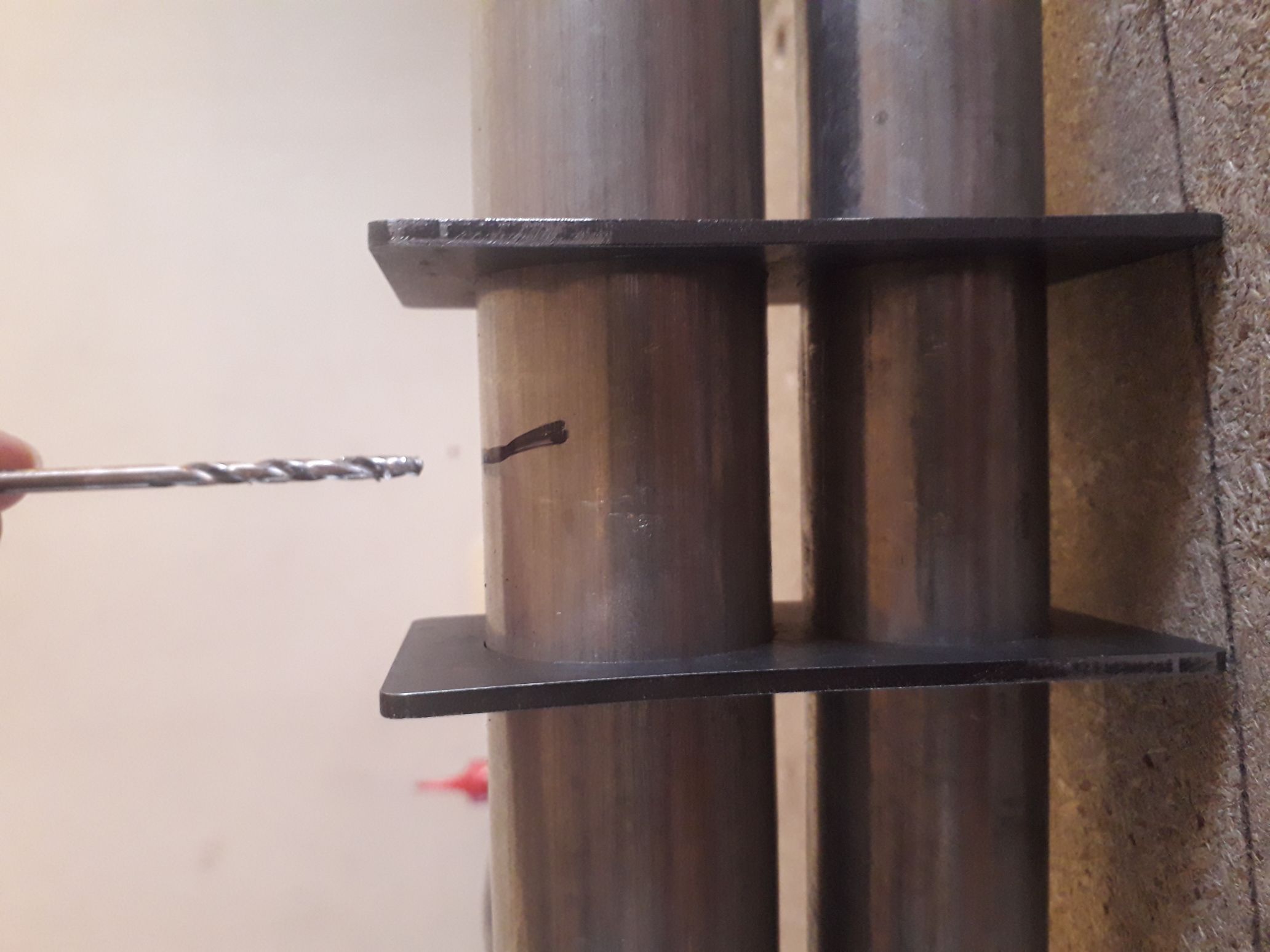

Спасибо Владимир Павлович. Узлы  крепление элеронов содрал с Ультры 115 Петра Анатольевича (Petr 663). Прошу его простить меня за это.  Он на своей ветке тоже задавался вопросом как правильно их установить, но к общему знаменателю там так и не пришли, поэтому поступил как проще, поставил под прямым углом, хотя может и неправильно.
На лазере вырезал шаблоны для труб, чтобы они были точно сориентированы друг относительно друга, и затем сверлил. Сверло 5.5, потом развертка на 6.
Лучшая вещь - так, которая отсутствует. В предложенном варианте, нет ни единого лишнего элемента, а щель в нейтральном положении руля, практически, отсутствует: отклонять РВ, или элерон вниз более 15 градусов, не требуется.
Подобным образом, я решал вопрос на Вороне - только, там в качестве узлов навески использовались фрагменты рояльной петли.

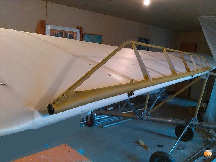

На Ультре так и сделано,(лишь бы гайки за контур не вылезли) ...и качалка короче, и элерон можно откинуть в транспортном положении на больший угол. Но это дело поправимое, при желании отверстия можно и пересверлить, тем более что они сейчас вроде не на оптимальных позициях.
