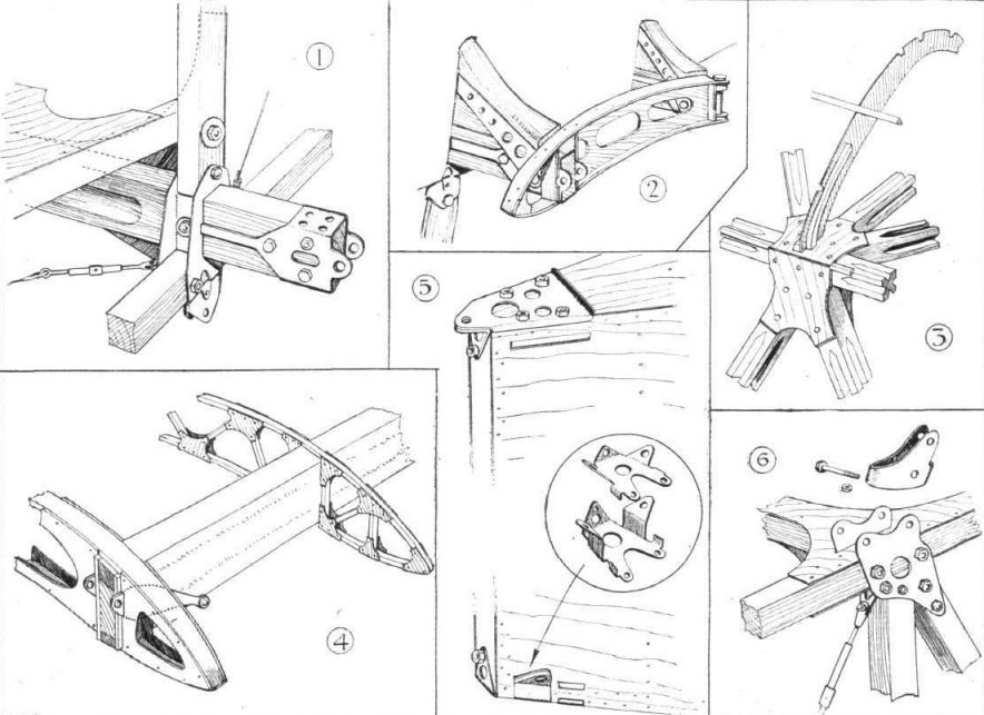

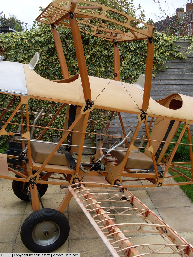

Пожалуйста помогите расчитать полки лонжеронов биплана Hawker Cygnet. Фюзеляж построен из брусков 20х20мм. Визуально видно что толщина лонжерона равна толщине брусков фюзеляжа. Из рисунка видно что лонжерон клееный. Какой минимальный размер полок должен быть. Хватит ли брусков 20х20 мм? Максимальный взлётный вес 400 кг. Площадь крыла 15 м2. Для упрощения конструкции верхнее и нижнее крылья одинаковые. Длина крыла около 4 м. Хорда приблизительно  1 м. Профиль крыла как у биплана ПО 2 или clark y 12%. Хватит ли при таких данных брусков 20х20 для полок лонжеронов. Пусть даже конструкция и получиться перетежелённой.

Уникальный полутораплан.Весовая отдача более 60% (вес пустого 169,2,макс 430,9,нагрузки 261,7 кг),причём сам планер 122,5,а силовая установка 46,7 кг(более 38% от веса пустого).
Складная коробка крыльев,не увеличивающая габарит.Стабилизатор на барашках.Металлические узлы простой формы.
Интересно расположены стойки верхнего крыла,между пилотами.Учитывая съёмные фонари кабин и откидывающуюся заднюю часть центроплана верхнего крыла,посадка-высадка экипажа удобна обоим пилотам,а крылья удалось сделать без стреловидности.
