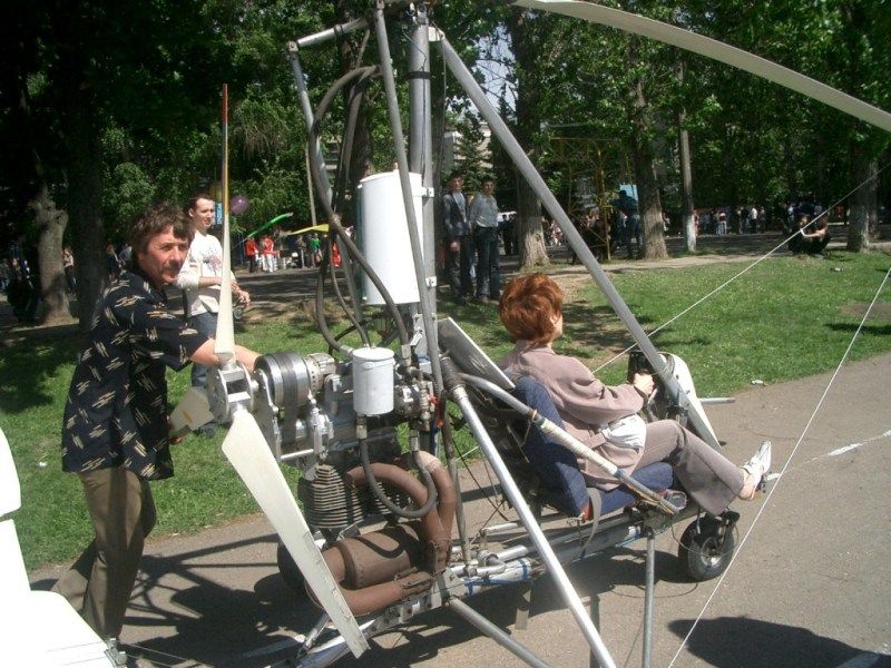

я ето мотор поставил на аэросани. сделал самодельный впрыск . винт дерево по чертежам мод .конс. от дельтаплана поиск оо4.  редуктор ремень.  к=1,3   мало.  сани пустые 250 кг. тяжело но едет. кто знает помогите хочу наддуть. на впрыске можно. не зкономлю. хочу воздух взять от винта поставил заборник от настольной лампы и чет не дует. кто владеет??подскажите буду благодарен или помогу тоже
