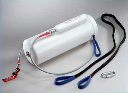

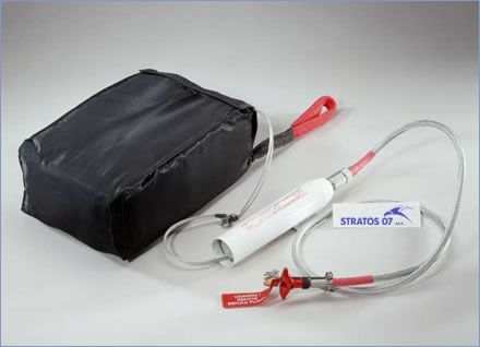

Спасательные системы MAGNUM разработаны чешской фирмой STRATOS 07 являются спассистемами нового поколения, которые активируются пиротехническим зарядом. Данная спасательная система предназначена для спасения экипажа вместе с воздушным судном. MAGNUM специально разработан для спасения 1-2 местных дельтапланов, мотопарапланов, ультралайтов, ультралегких самолетов и вертолетов, а также экспериментальных судов подходящих под класс сверхлегких летательных аппаратов взлетной массой от 200 до 2500 кг. Данный продукт сертифицирован LAA CZ, USA, DULV и DAEC Germany, Ssec of the French Association UL и выполняет все требования про обеспечению безопасности при использовании ракетных систем.
Система со специально разработанным куполом со втянутой вершиной, обеспечивающий быструю скорость раскрытия. Вытяжная ракета крепится за верхушку запасного купола и расположена в специально ударо и температурно защищенном контейнере сбоку от уложенной запаски. При нажатии на пусковое устройство срабатывает пиротехнический заряд и ракета вытягивает запасной парашют на всю длину фала, после чего обеспечивается практически моментальное раскрытие запаски за счет набегающего потока. То что запаска в считанные доли секунды выстреливается четко параллельно земле обеспечивает ей максимально быстрое раскрытие практически без просада над землей (только на длину фала) что делает ее незаменимой при полетах на малых высотах. Отсутствие необходимости "выбрасывать" запаску вручную теряя время на замах (а зачастую это просто неудобно делать) делает ее удобной особенно на парамоторном трайке где место ограничено и ты сидишь глубоко в сидении - для введения запаски в действие достаточно дернуть за тросик пускового устройства ракеты!
    15,6 КБ · Просмотры: 135
    14,6 КБ · Просмотры: 120
