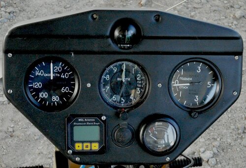

У меня как раз такой щиток приборов.
[highlight]Никаких проблем с читаемостью нет[/highlight], ну разве что на разбеге по неровной грунтовке.
А чтобы приборчик не врал обороты в инструкции написано куда надо подъсоединить резистор. Без резистора прибор показывал больше чем 7000об. уже где то на 5000.

@ Vladimir SPb
А где и когда ты сделал эту фотку?
Подозрительно похоже на мой щиток, верхний правый винтик тоже обломан.
