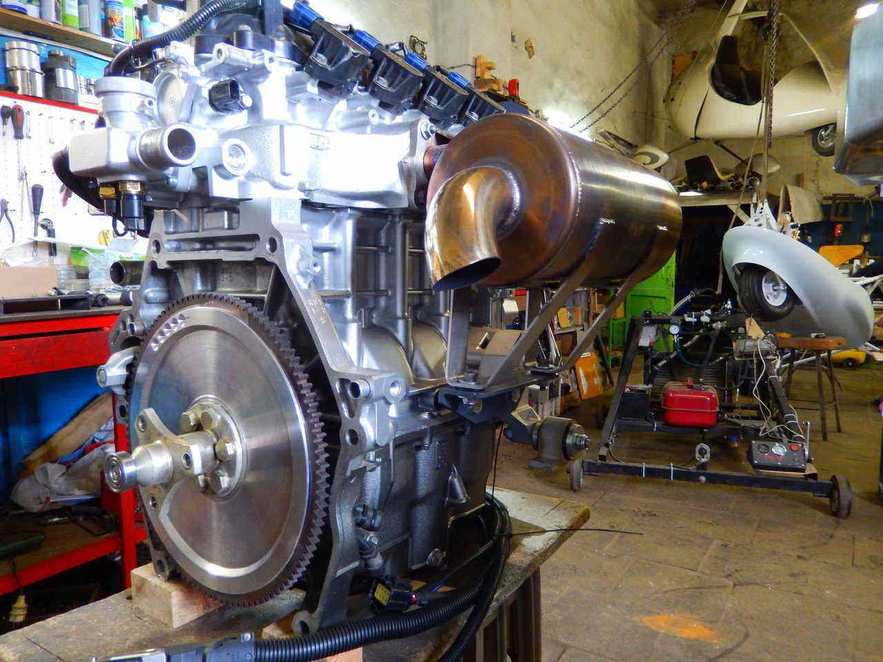

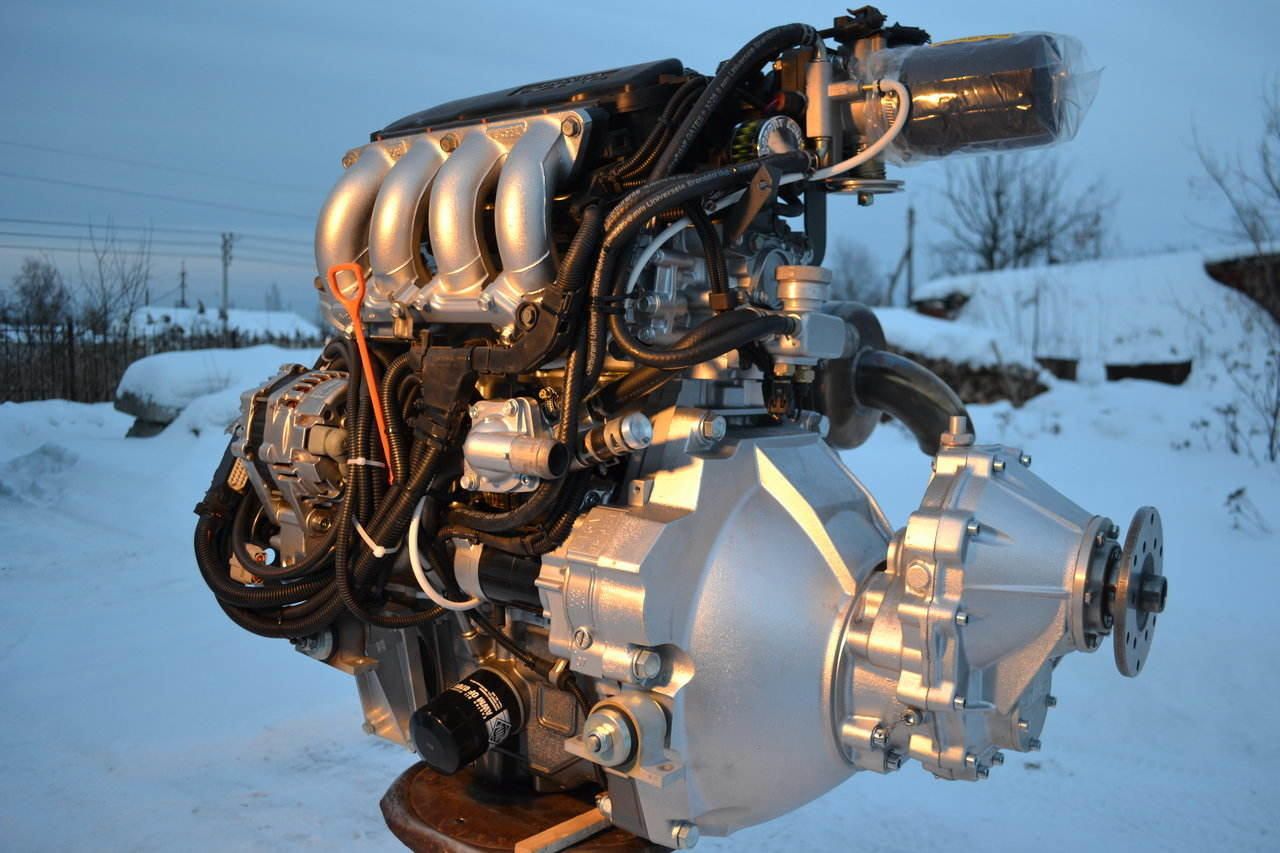

Принимаем заказы на силовые установки на базе двигателя L15A (от а/м HONDA-"Fit").
Мощность двигателя на а/м – 120 л.с.
Двигатель поставляется отрегулированным на стенде.
Контроллер - "Январь" (Bosh), жгут проводов – новый (1 м).
Контроллер, коробка с реле, диагностический разъем, разъемы электрического жгута – объединены в единый блок.
Модифицирована система охлаждения.
Развернут корпус термостата в более удобное положение
Заменены сальники коленвала.
Заменен ремень привода помпы и генератора.
В редуктор залито масло.

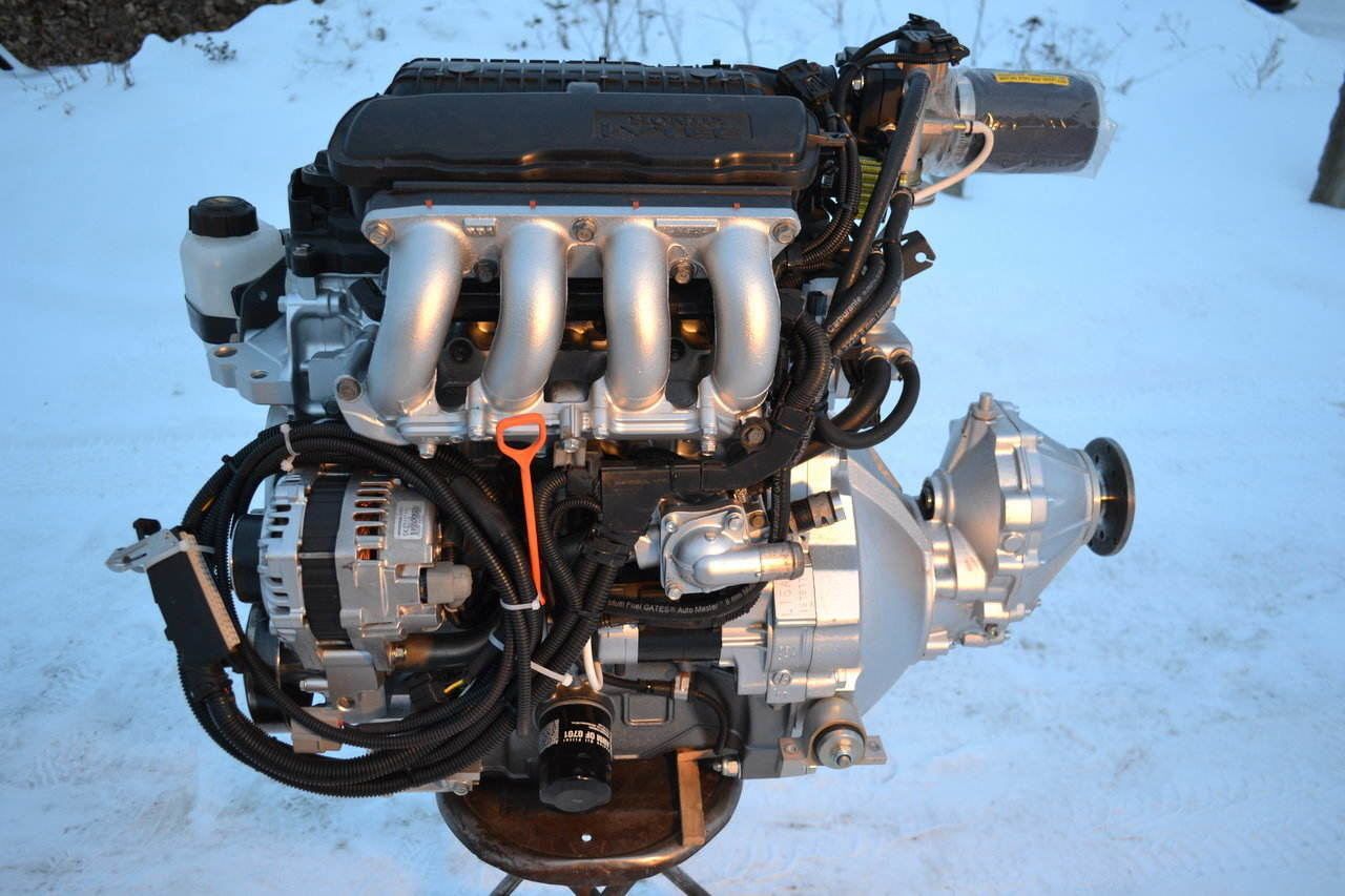

Редуктор нашего производства. Соединение редуктора с двигателем - шлицевое.
Соединение редуктора и двигателя через демпфирующую муфту.
Редукция - 1: 2,5.
Дроссельная заслонка новая, электронная педаль исключена.
На дроссельной заслонке заменен сектор привода заслонки.
На двигателе закреплен кронштейн – упор для троса газа.
На впуске фильтр нулевого сопротивления.
Установлен фильтр вентиляции картерных газов.
Внешний вид мы приводим в состояние «как на выставку».

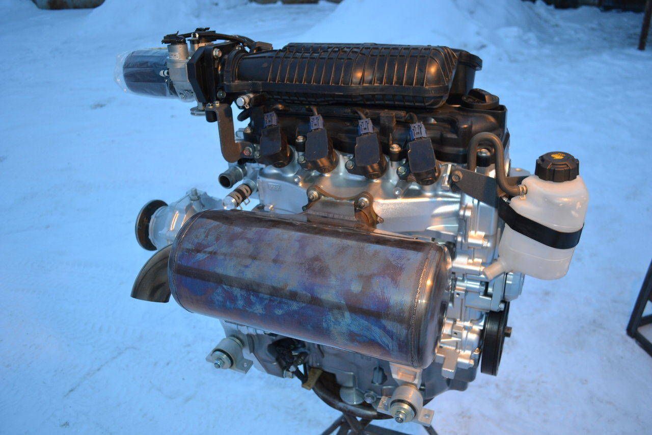

В комплект входят: расширительный бак (на двигателе), регулятор давления топлива.

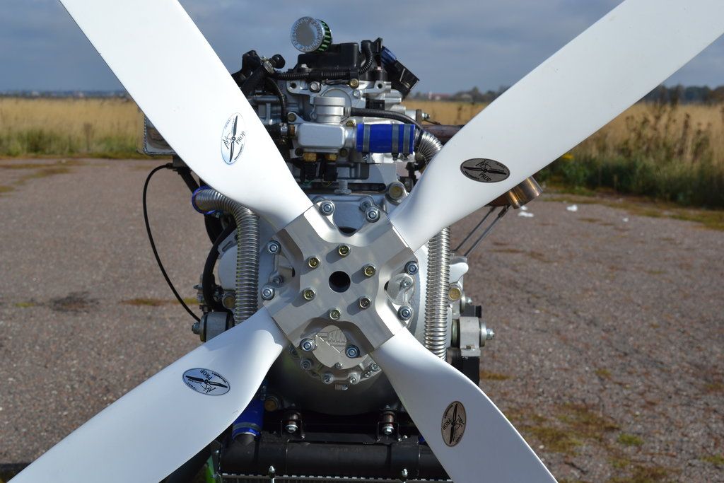

Статическая тяга (четырехлопастный винт D 1750 мм) – не менее 290 кгс.

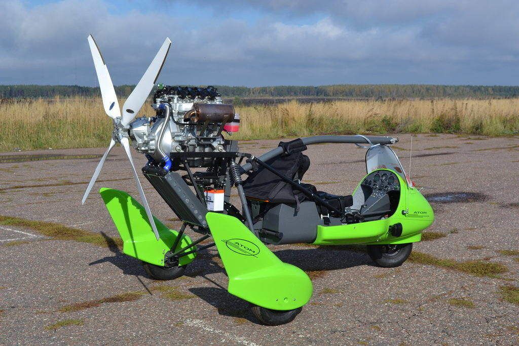

Двигатели давно эксплуатируются на дельталетах и аэросанях.

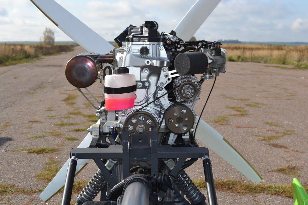

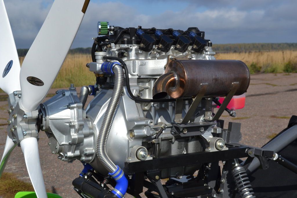

Есть два варианта исполнения СУ.
1. Вес СУ - 98 кг, высота мотора меньше на 110 мм.  Цена - 280 т.р.
     - генератор заменен, вес в 1,5 раза меньше "родного";
     - облегчена конструкция двигателя (дюралевые шкивы, упрощена система натяжения ремня
       генератора);
     - установлен легкий и компактный впускной ресивер.

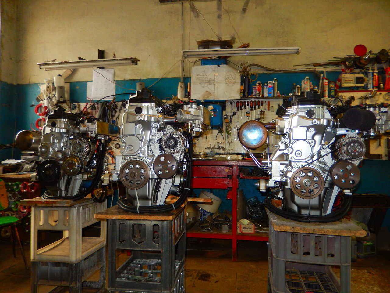

    99 КБ · Просмотры: 903
    108,2 КБ · Просмотры: 982
    121,8 КБ · Просмотры: 951
    118 КБ · Просмотры: 637
    118,3 КБ · Просмотры: 680
    139,9 КБ · Просмотры: 670
2. Вес СУ - 110 кг.     Цена - 215 т.р.
     "Родные":
     - впускной коллектор (добавлена проставка под дроссель);
     - шкивы;
     - генератор;
     - механизм натяжения ремня генератора.

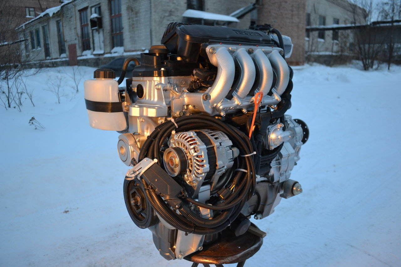

    124,9 КБ · Просмотры: 665
    126,7 КБ · Просмотры: 637
    136,3 КБ · Просмотры: 584

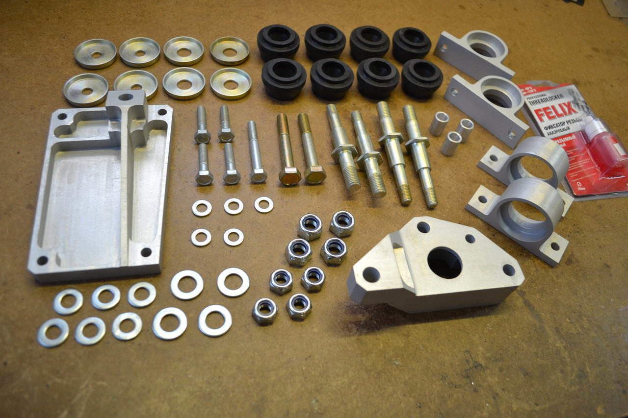

Комплект кронштейнов, сайлентблоков, опор и крепежа.
    138,2 КБ · Просмотры: 443
Как приобрести у Вас  Комплект кронштейнов, сайлентблоков, опор и крепежа.  Куда деньги слать????
Эта хонда крутиться по часовой на винте? я правильно увидел? просто летаю на ж15, но хочется помощнее двигло.
Все четыре опоры подойдут только при установке нашего редуктора, точнее, колокола. Если колокол другой, то ближнее к винту крепление не подойдет и вы сможете установить только две опоры. Те, которые с фрезерованными кронштейнами. По оплате - в личку, пожалуйста.

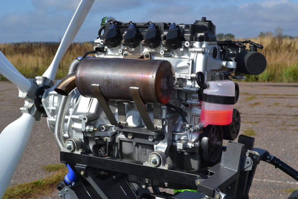

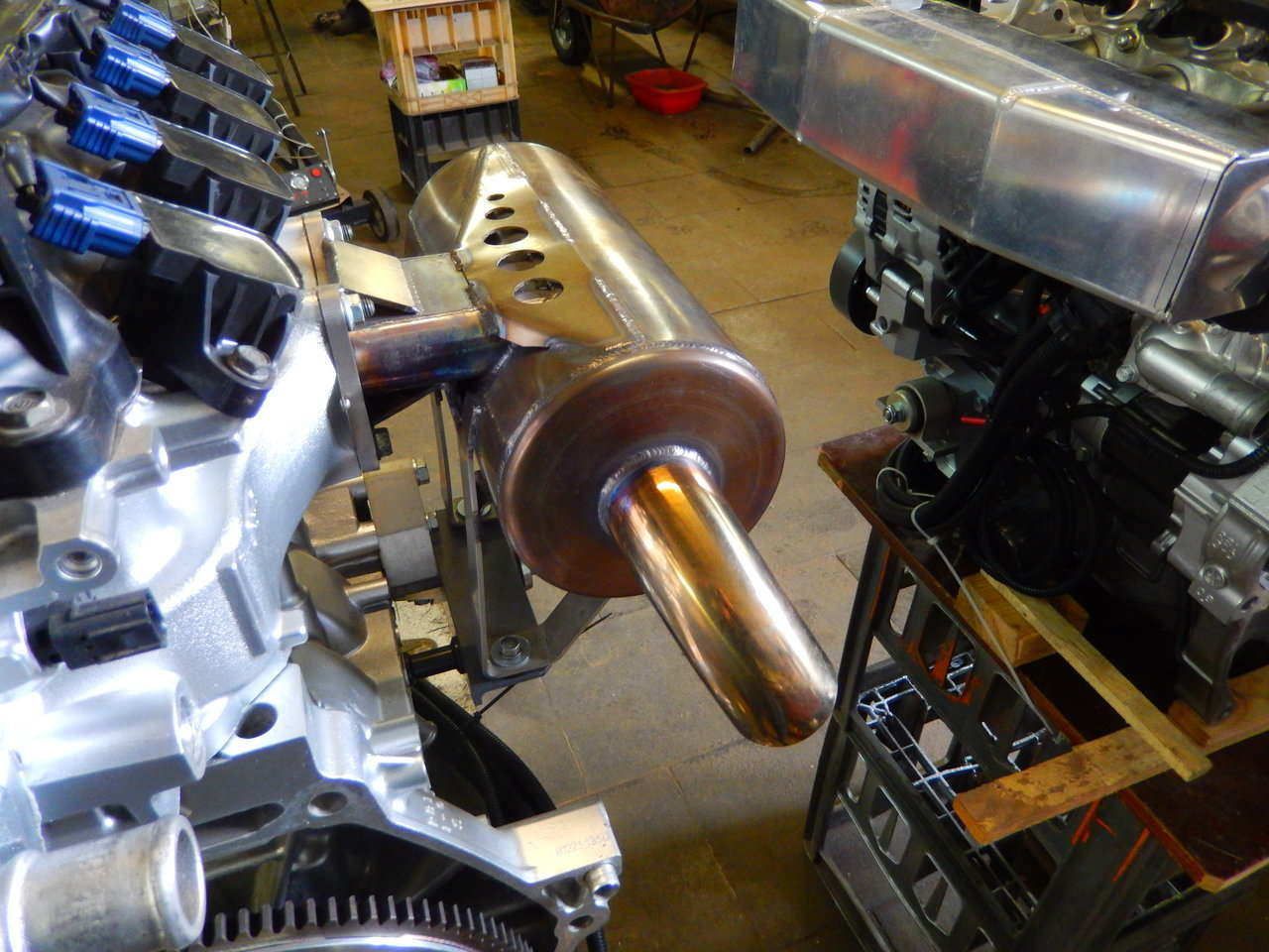

Изготовим глушитель для L15A7. Цена - 22.000 руб.
На фото работавший глушитель. Свежеиспеченный - полированный.
    147,4 КБ · Просмотры: 577
    162,7 КБ · Просмотры: 616
    160,3 КБ · Просмотры: 579

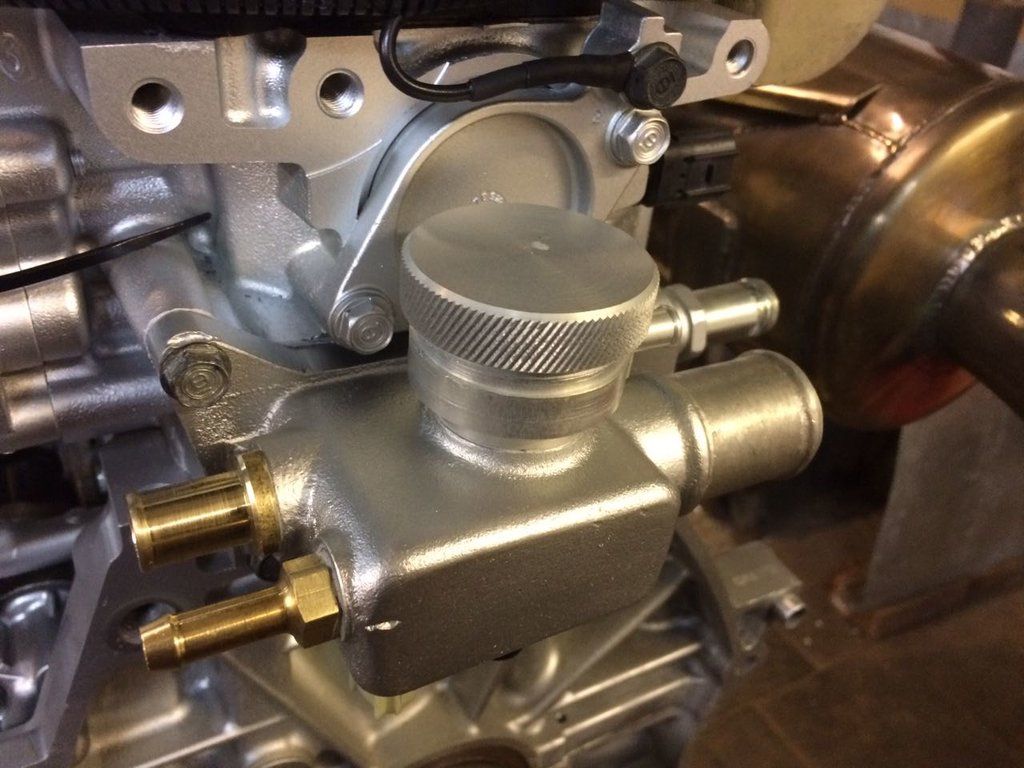

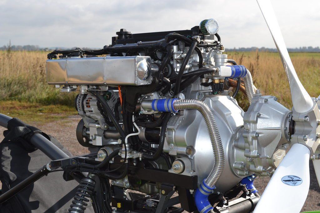

Переходник, позволяющий более удобно подводить шланги системы охлаждения к двигателю (видно на втором фото этой ветки).
    116,6 КБ · Просмотры: 369

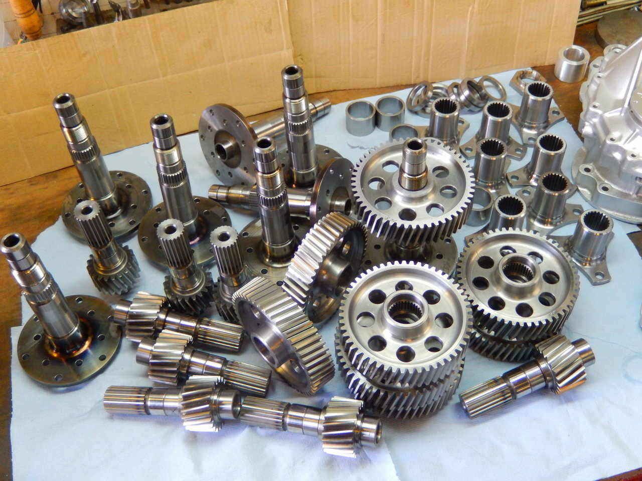

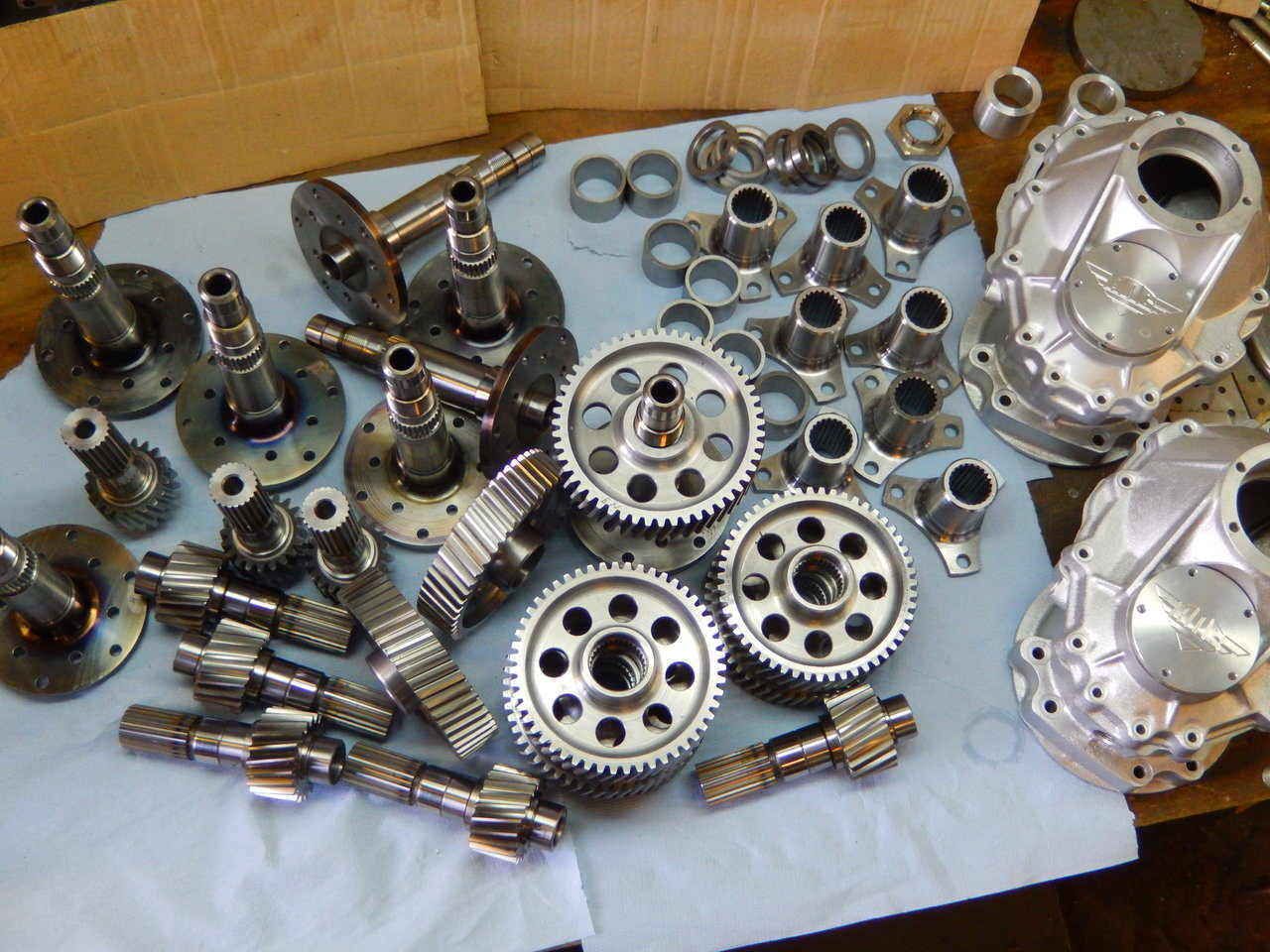

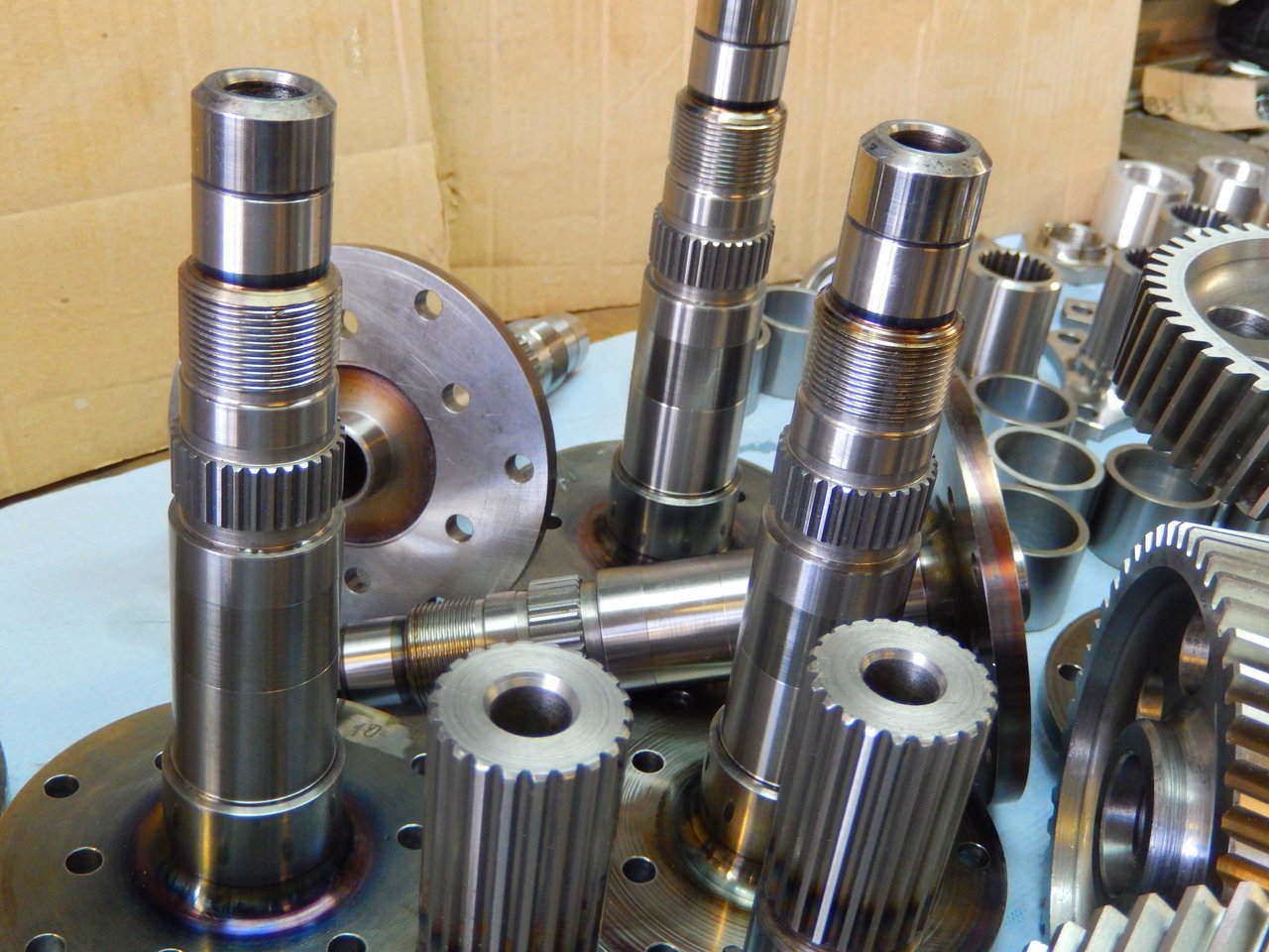

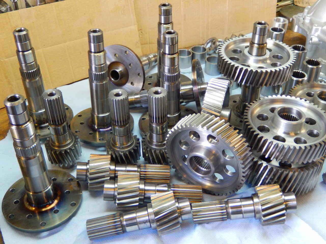

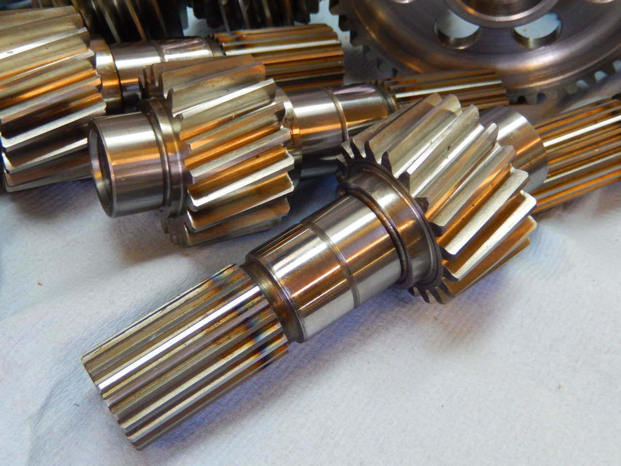

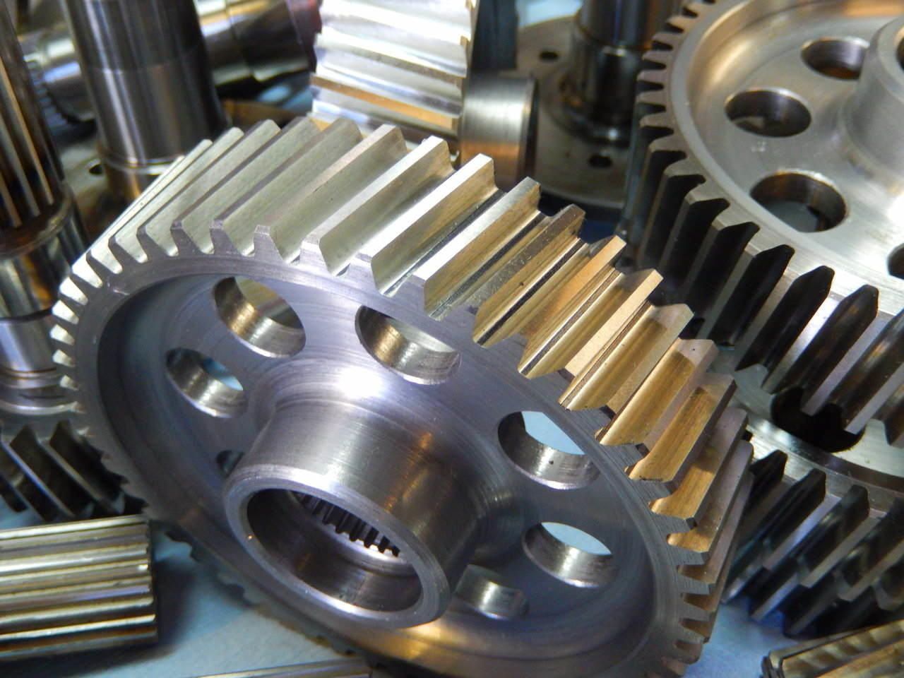

Мы заключили договор с редукторным заводом на поставку шестерен и валов. Совместно заводскими конструкторами и технологами отработали и утвердили документацию. Цементация, ТВЧ, шлифовка зуба по С-6, бочка на зубе и т.д. Полная взаимозаменяемость деталей. Работает бесшумно.
    159,8 КБ · Просмотры: 469
    162,6 КБ · Просмотры: 456
    159 КБ · Просмотры: 444
    129,4 КБ · Просмотры: 304
    143,3 КБ · Просмотры: 307
    145,2 КБ · Просмотры: 294
