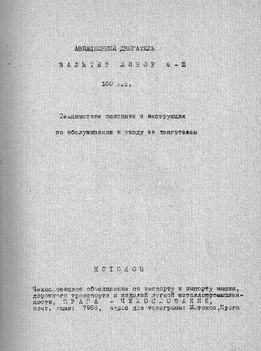

случайно удалось приобрести обсалютно новый двигатель
Вальтер Минор 6-III    160 л.с,   выпуска март 1961 года выпуска.
с формуляром и техническим описанием по обслуживанию двигателя.
двигатель укомплектован , магнето лев, прав, карбюратор 2 шт, масляный и топливный насос, стартер, генератор, регулятор, это то что вписанно в формуляре .
двигатель по сей день находится в заводской упаковки ,  что из себя представляет двойной деревянный ящик,
в нем двигатель обернутый в несколько слоев промасленной бумаги, которая местами надорвалась,
по формулярам двигателю производилась переконсервация каждый год, два, вплоть до 1973 года.
после 73 года записей нет,  но его консервировали до конца 90х годов   после его ни кто не переконсервировал.
хранение на дачи.
визуально коррозии особо нет, (фото выложу завтра)
мысли теперь такие
что у него внутри? есть ли коррозия? стоит ли вскрывать?
если опыт у кого длительных консерваций авиадвигателей поршневых

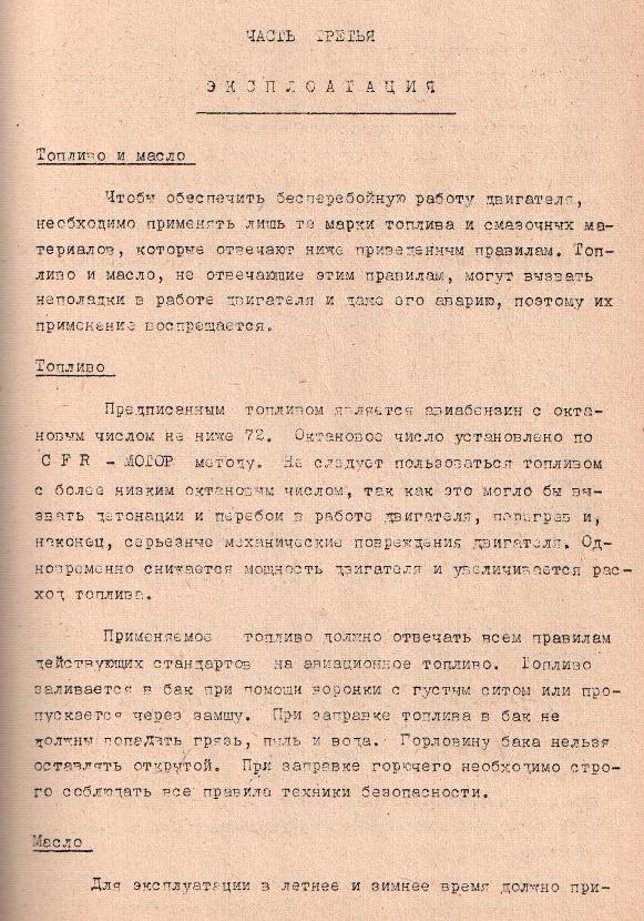

вопрос к реальным эксплутантам сего двигателя.
о применении бензина.
в техническом описании написано
--приписанным топливом является авиабензин с октановым числом не ниже 72 по моторному методу.---
пытатся экономить нет смысла и опускатся до 80 авто бенза.
а  из за конструктивной особенности двигателя с
степенью  сжатия 6;1  все же можно использовать
автобензин 98   или для него это будет многовато ?

В общем, такое дело: хорошо прогретый "Вальтер" тяжело выключить из-за калильного зажигания-поэтому,  :IMHO лучше всего заправлять его 92-м-двигатель немонго проще будет выключить.
Как по мне, 98 не имеет смысла в него лить-это просто не нужно, плюс к тому, иди знай, какой ослиной мочей его сейчас бадяжат для повышения октанового числа.
Не ищите проблем.! Проспрейте цидиндры через вывернутые свечи VW40, подождите 15миню, проверните двигатель...Если вращается легко, то, если хотите, проверьте комроессию...хочу верить, что больше ничего не нужно...,кроме хорошего моторного масла.! Удачи вам.!
98 бенз в нашем регионе достойный
эксплуатирую Ан-2 (150 часов)  налетал на 98 авто , проблем пока не имею
как заявляет омских завод СИБНЕФТЬ, 98 евро премеум изготавливается перегонным методом уже более года.
АШ-62 М-14  с удовольствием его потребляют
может все же 98?
в европе они эти движки на 100L  экплуатируют.

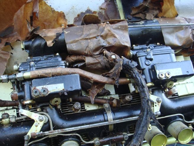

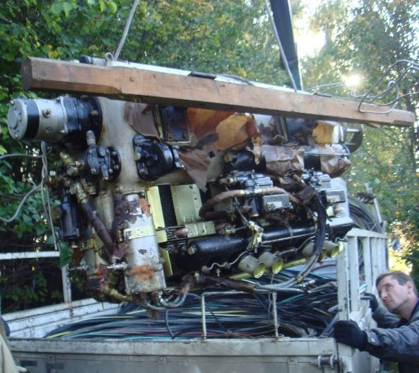

вынул двигатель из ,,родного,, ящика, ободрал бумагу.
вывез в мастерскую.
    77,5 КБ · Просмотры: 365
вал  от руки крутится.
не чего в цилиндры не заливал.
считаю что консервация хорошая
с него после контования отовсюду где возможно потекло масло.
провода высоковольтные думаю придется заменить.
на днях отмою в мастерской, загляну по возможности в цилиндры, открою окна, осмотрю клапана,
проверю на компрессию.
