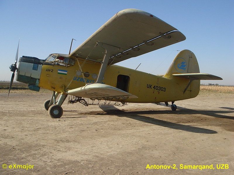

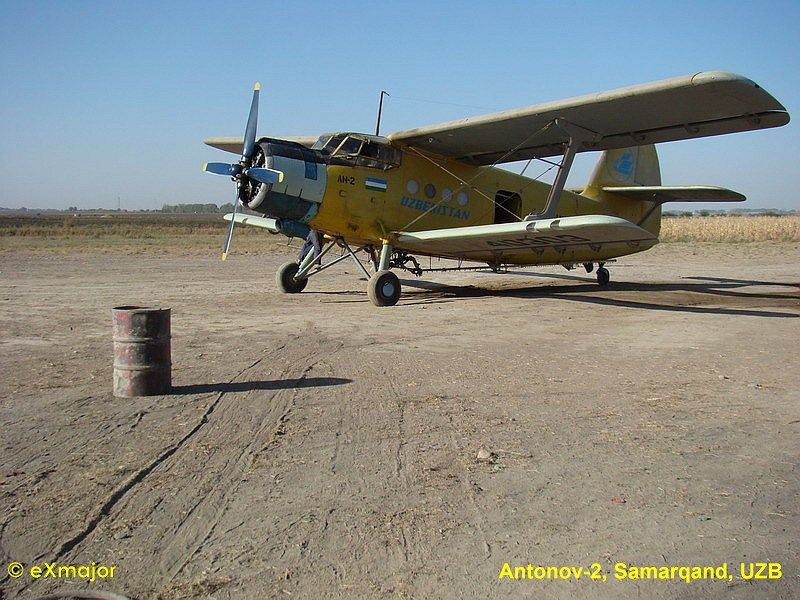

...это у друзей под Самаркандом!
...позвали над саранчёй издеваться, что бы хлопок не сожрала!
...Антонов-2! ...это реальная птичка!

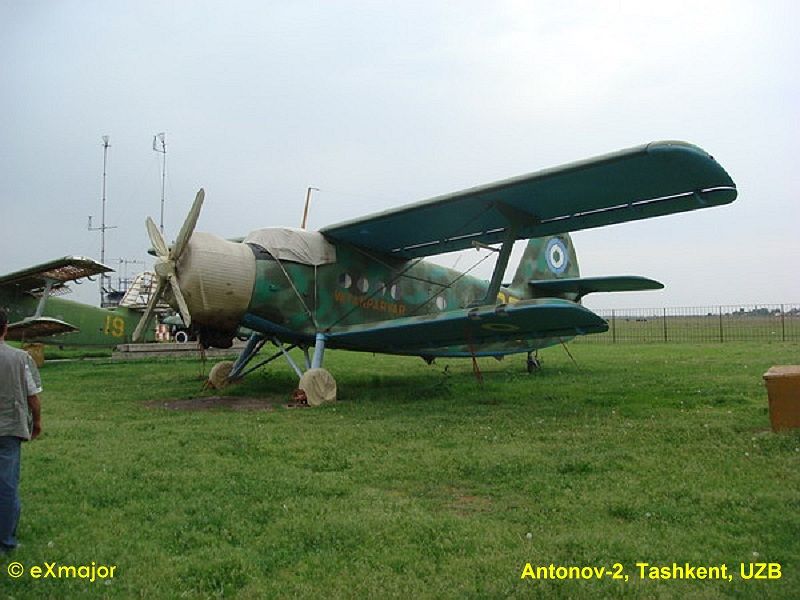

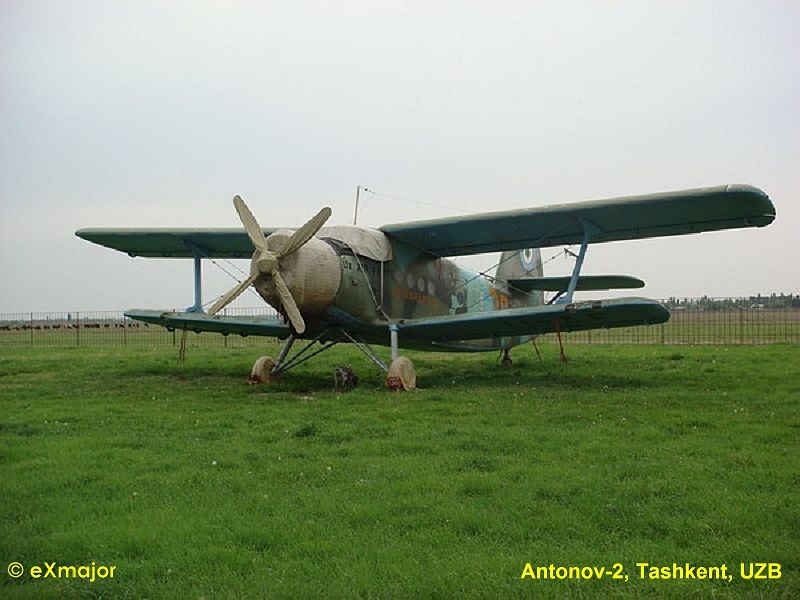

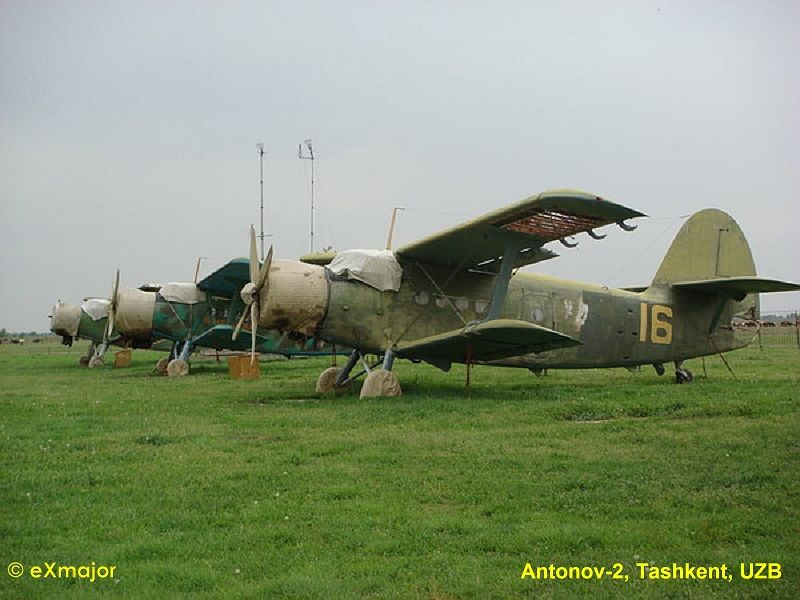

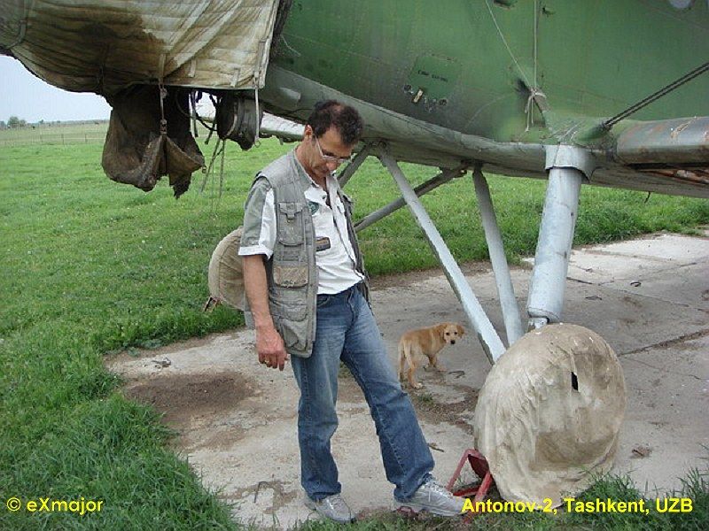

...мой товарищ "гонит от Ан-2"
...вот собрался реанимировать, поэтому и знаю, что гемор-неизлечимый!

...вот ещё...
...сначала до усёра бумажная волокита!
...ну а потом задача "врача - реониматора"!
...кто-то здесь уже озвучил, что самоё главное в Ан-2 движок, так вот пока его нет, зато есть четыре борта...

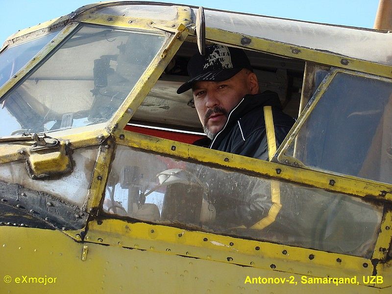

...а это наш тест-пилот!
...если есть винт на палке, значит полетит и на ней!
...на любой раздолбушке сможет!...опыт!!!
...Рафферти! ...опытнейший пилот!

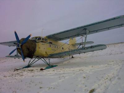

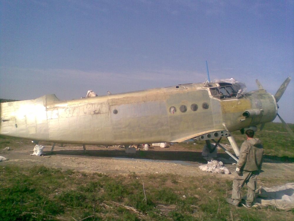

Все ободранные самолеты смотрятся конечно "страшно", но это все очень просто делается... 🙂
Сначала так:                       .... а потом 😉

...чем краску смывал?
Познакомиться -с удовольствием !!
Краску можно смыть двумя известными мне способами:
1- отечественная смывка для краски (на авиа рем заводах) - недорогая, но такая отрава, жуть, разьедает все- руки, легкие....
если людей жалко, не рекомендую.
2- импортные смывки , есть даже безвредные для дыхания, (не токсичные) стоят 4-5т.р./ канистра 25л. надо 4-5 канистр.
Все зависит от количества слоев смываемой краски ( у меня было 6!!!!) и типа краски.(защитная от химии практически не смывается а соскабливается , как резина).
