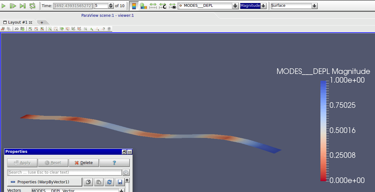

Может быть кому-то будет полезной информация. В Code_Aster несколько лет назад появилась возможность считать композиты. По случаю посчитал 18-ти слойный композит в CA, элемент - шелл 4 узла вроде. Первая собственная частота определилась с погрешность 25 % по сравнению с экспериментом с реальным образцом (нет в таблице) и твердотелкой в ANSYS. По правде, реальный образец и образец в ANSYS имели дополнительные накладки из текстолита, так что результат неплохой.

А кейсом эксперимента можете поделится?
Code_Aster.
"modal_DKT.zip", точнее DST.
В Хэлпе ANSYS'а есть примеры по композитам, посмотрите задачи раздела Verification Manuals.

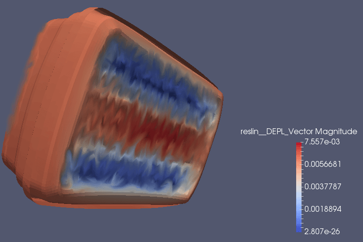

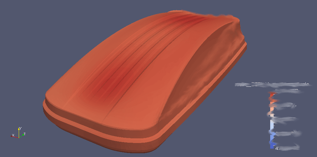

Продолжим. Чуть не поседел, но заюзал оболочки.
Кофр для авто из Казахстана из пластика ABS. Возможно заказчик перейдёт на композит и/или изменит форму.
