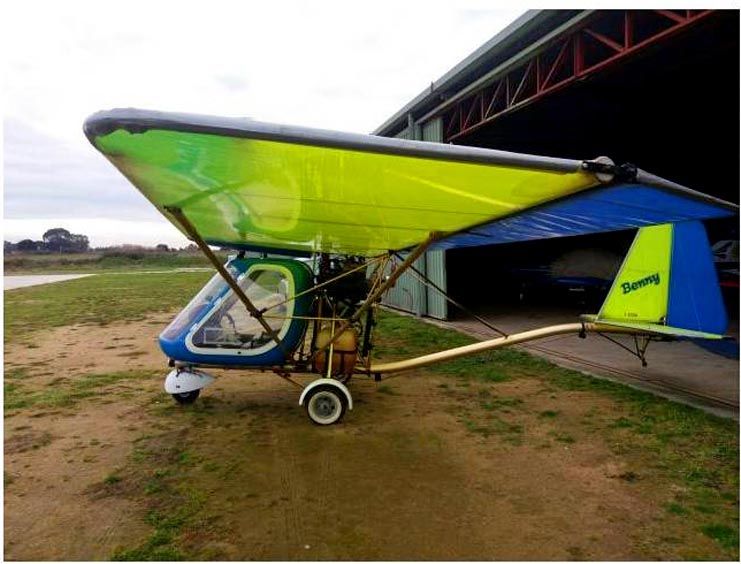

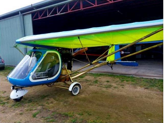

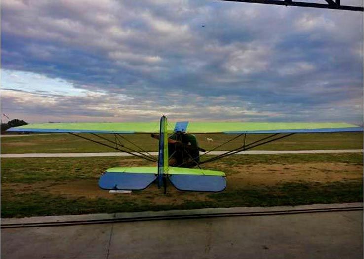

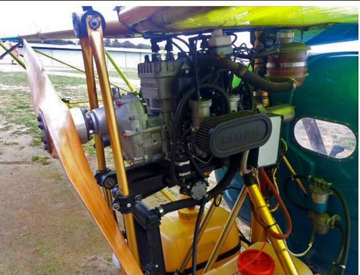

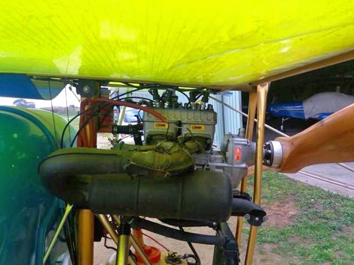

Продам 2-х местный самолет Tucano Ferrari Rotax 582.
Продам 2-х местный самолет Tucano Ferrari. Двигатель Ротакс 582,  електростартер, електрический топливный насос. Наработка двигателя 110 часов. Налет планера 430 часов. Ангарное хранение, отличное состояние.
              ЛТХ
Длина: 6,30 м
Размах: 10,17 м
Высота: 2,25 м
Площадь крыла: 16,99 м 2
Пустой вес: 225 кг
Вес брутто: 450 кг
Емкость топливного бака: 76 литров
Двигатель: 1 [ch215] Rotax 582
Максимальная скорость: 165 км / ч
Крейсерская скорость: 125 км / ч
Скорость сваливания: 52 км / ч
Скорость набора высоты: 5.5 м / с
Нагрузка на крыло: 26,49 кг / м 2
Цена 7800 евро или 494000 руб. с учетом доставки в Россию, Казахстан, Белоруссию.
Мой тел.+38098 312 8483, Михаил.
    55,1 КБ · Просмотры: 242

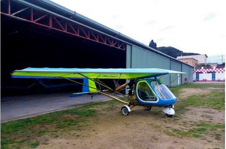

    46,9 КБ · Просмотры: 172

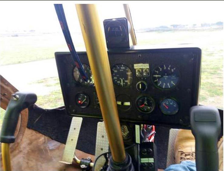

    49,3 КБ · Просмотры: 175
Кто  купит  получит  отличную  машину, рекомендую. [smiley=thumbsup.gif]

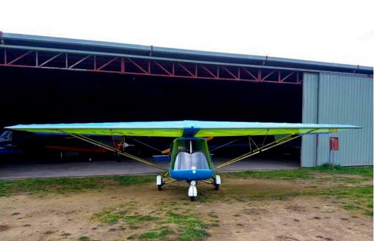

              ЛТХ
Длина: 6,30 м
Размах: 10,17 м
Высота: 2,25 м
Пустой вес: 225 кг
Вес брутто: 450 кг
Снижаем цену, новая цена 7500 евро или 460000 руб. с учетом доставки в Россию, Казахстан, Белоруссию.

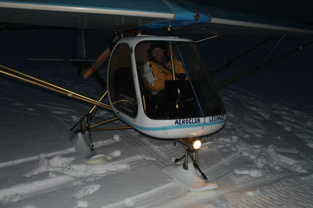

Самые теплые воспоминания об этом удивительном чемодане с крыльями! С виду он конечно неказистый, за то обзор из кабины! Робинсон реально отдыхает! По крену вялый, можно конечно элеронами вытащить но педальки он любит куда больше. Очень предсказуемое поведение. Из за большой площади крыла очень ощущается болтанка, на взлете и посадке он не то что бы прост, а прост как табуретка! Из плюсов, в пикировании под 45 градусов набирает 165 км. час, и на этом разгон заканчивается, хоть с километра спускайся,  после выравнивания, через 50 -70 метров эта скорость теряется до посадочной, ну если мотором не помогать 😉
