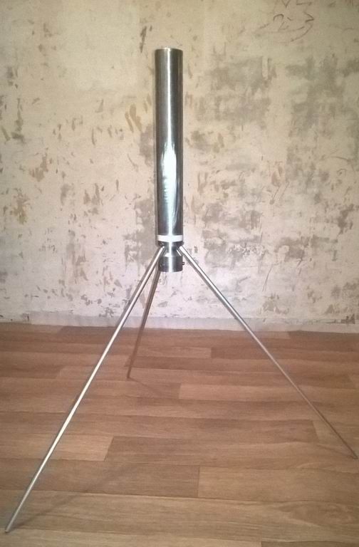

Хочу предложить вниманию общественности базовую антенну на авиадиапазон. Конструкция довольно известная и немного доработанная с учетом опыта эксплуатации.
Антенна короткозамкнута по постоянному току, что снижает риск повреждения радиостанции при близких грозовых разрядах.
- КСВ в диапазоне 118-137 МГц в пределах 1,2-1,5;
- Поляризация вертикальная;
- Диаграмма направленности в горизонтальной плоскости - круговая;
- Максимально подводимая мощность - 50 Вт;
- Разъем UHF-мама (U-245);
- Крепление на трубостойку внешним диаметром 35-40 мм с толщиной стенки 1-3 мм.
Оцениваю изделие в 4500 р. Доставка - почта или на выбор покупателя, оплачивается покупателем.

В настоящий момент имеется один экземпляр из первой партии, после праздников возможно изготовление необходимого количества ещё.
Антенна, по внешнему виду, самодельная. КСВ вы чем-то замеряли или 1.2...1.5 ваши  предположения? Меня смущает длинна противовесов, длинные они для этого диапазона.
Антенна самодельная, да...
КСВ измерялся, есть протоколы, после праздников могу показать. Антенна устанавливалась вместо фабричного аналога на действующей позиции и проводились замеры.
Противовесы длиной 68 см, это несколько длиннее теоретически расчетных для данного диапазона, но у оригинала они ещё длиннее, так как оригинал рассчитан на работу от 108 МГц. По желанию заказчика можно сделать противовесы "впритык" к 118 МГц.
было бы интересно посмотреть графики с анализатора антенн на предмет резонанса и КСВ.
судя по внешнему виду, это обычная 1/4?  как выполнено замыкание по току?
однозначно надо сделать короче сантиметров на 8-10 и желательно потолще.
я на будущий КДП планирую делать 3/4 или 5/8 волны, у них и вертикальная диаграмма в нашем случае более правильная.

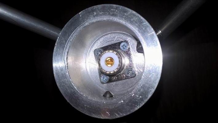

Это четвертьволновый коаксиальный короткозамкнутый "стакан", внутри которого центральный проводник. За счёт довольно большого диаметра получается неплохая широкополосность.
Антенным анализатором не богат, измерения производились только КСВ-метром.
На этот вопрос уже ответил товарищ RA4ADF
Не хотелось бы вмешиваться в пропорции, заложенные в оригинальной конструкции именитого производителя. Качество работы вполне устраивает.
У 3/4 и 5/8 будет улучшение усиления на горизонте за счет ухудшения в зените - это если грубо в двух словах. Оно Вам зачем?
По моему опыту, в реальных условиях десятки метров кабеля снижения, кривая пайка и скрутки фидера, криво поставленные антенны как на земле, так и на ВС - все это делает бесполезным вылизывание характеристик самой антенны. Приведите в порядок кабельное хозяйство и будете довольны самой элементарной 1/4 антенной, сделанной по учебнику.
