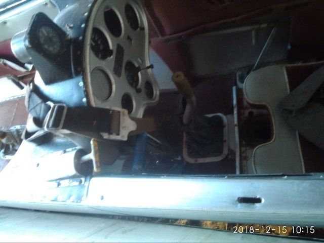

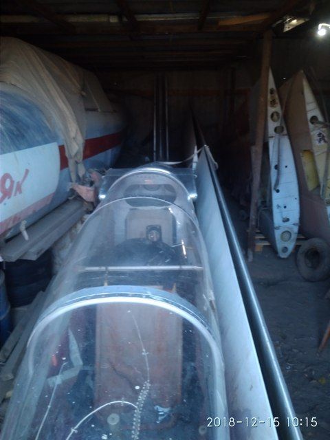

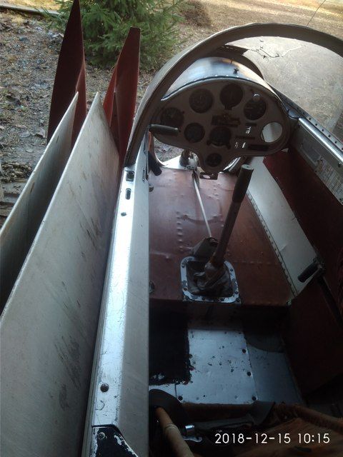

Продадим "Бланик" L-13,заводской номер L 13027116. Планер требует небольшого ремонта,т.е.замена полотняной обшивки.Ремонт остекленения фонаря(есть фонарь на замену).Хранение- ангарное.Простоял без полётов лет 15.Цена -500 т.р. торг. Тел.:8918-969-21-09
    56,4 КБ · Просмотры: 1.148
    41,4 КБ · Просмотры: 1.139
    43,5 КБ · Просмотры: 1.095

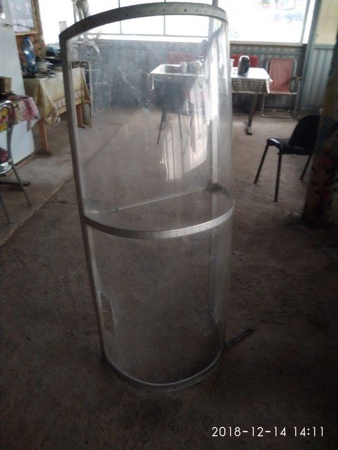

запасной фонарь)

Бланик - это та скотинка, которая всегда ликвидна и востребована, ежели живая. Насколько жива ваша - вие надо бы увидеть. Причем это просто. Сделайте фото центроплана изнутри (очень удобно телефоном с 2 камерами в режиме селфи - видишь что фотографируешь), фото лонжерона основного и переднего (тоже удобно телефоном, но тут нужны размеры с 5 айфон или меньше). Плюс неплохо было бы и управление на общее обозрение выставить. Для этого прийдется снимать заглушки в кабине. Есть у блаников болезнь "борьбы инструктора с курсантом" - когда на трубе соединяющей управление трещины образуются. Если все нормально - скотинка  стоит тех денег, которые за нее просят. Но опять таки, внешнее состояние дюраля на плоскостях и управлении неплохо было бы видеть. Все забоины и вмятины на крыльях никак аэродинамического качества не прибавляют. А он на нем летает.
