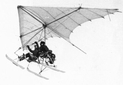

Есть фото, для тех кто не верит.
    14,3 КБ · Просмотры: 127
