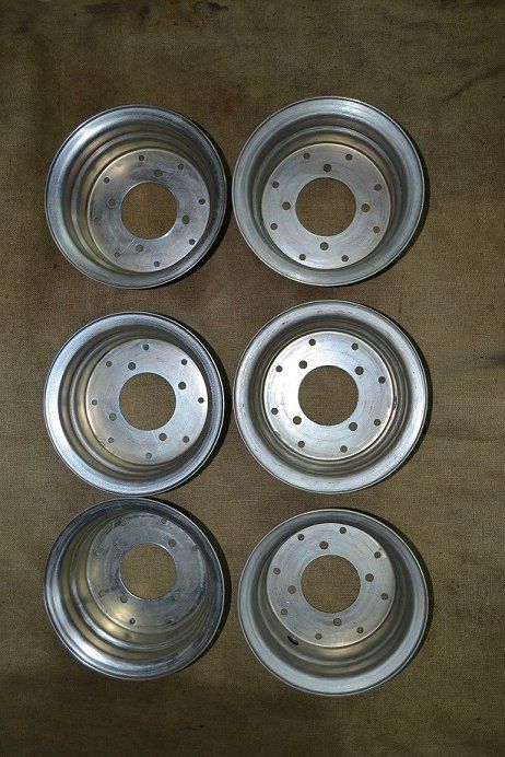

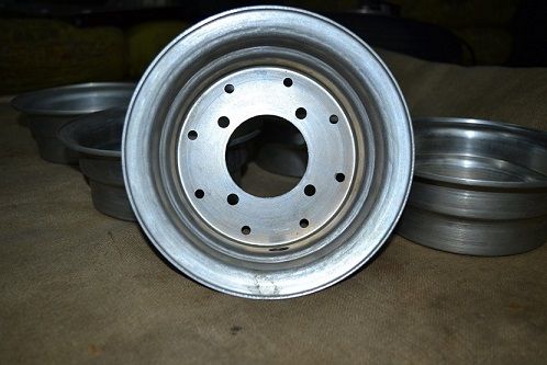

Диски стальные, разборные, вылет "нулевой", материал Ст.08Ю 2мм., метод изготовления - ротационная вытяжка, гальваническое цинковое покрытие, посадочный ф 6",ширина 120мм., ступичное отв. ф60мм., крепежные отв. 4шт.ф8мм. на ф80мм., дополнительные отв. для стяжных болтов 8 шт. ф6мм. на ф112мм., масса одной половинки 615гр.. Местонахождение -Владимирская обл., отправка по договоренности, стоимость комплекта из трех дисков 6000 руб. 8-905-619-38-46, Александр.
Вот такие "тапки" получаются. Рассмотрю варианты изготовления таких дисков под другие ступицы и крепежные отверстия, но потребуется некоторое время.

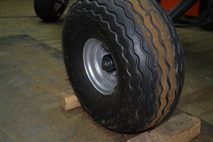

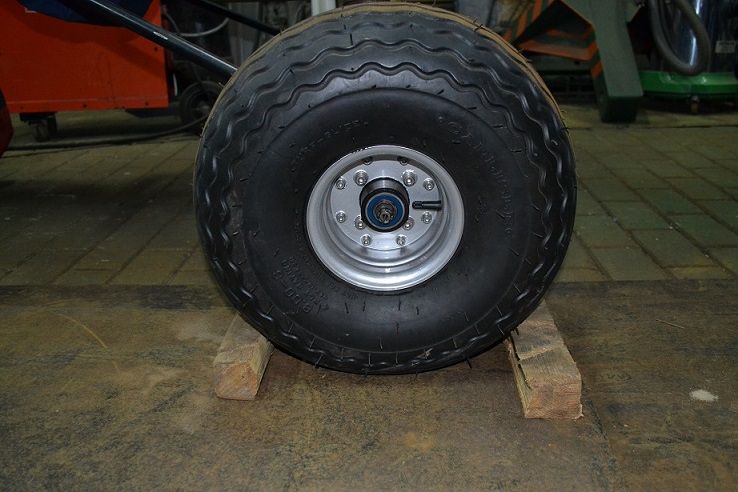

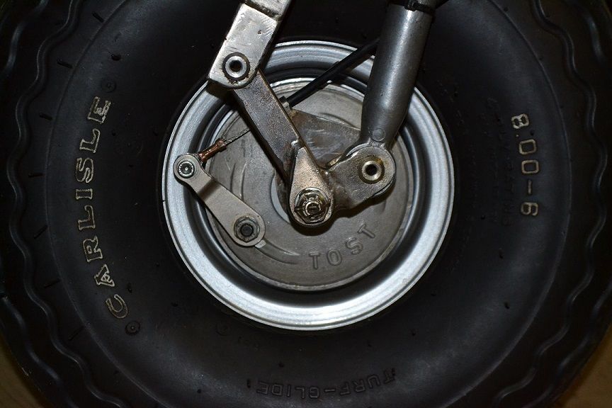

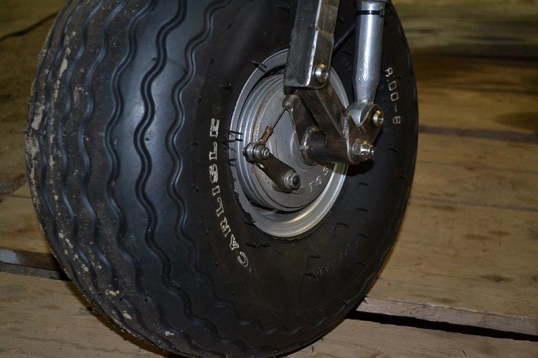

Раз такие тапки получились, тот подскажите пожалуйста - какие тормозные механизмы встают в эти диски?
Может есть чертежи ступиц и удлинителей?
Наверняка есть готовые решения.
Буду благодарен за ссылки и чертежи.
Тормоза установил барабанные, на одно колесо, для моего дельта хватает вполне, покупал здесь. Чертежей никаких нет, делалось все по месту. В принципе сначала были куплены шины, потом тормоза и потом уже точился пуансон для дисков. Если нужно, то начерчу и выложу эскиз поперечного сечения диска.
