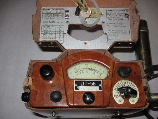

Продам дозиметр ДП-5Б
Продам дозиметр ДП-5Б,новый,б/п, в комплекте есть наушник.
Нет ремешка одевать на шею и батареек.
Прошу 1,5 т.р.+пересыл.
С уважением. [smiley=fly2.gif]

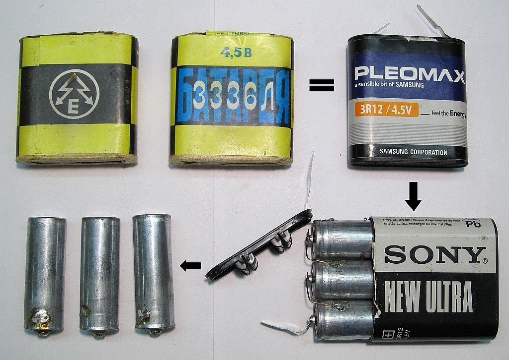

Батарейки марки "А336" (они-же "КБ-1") никогда не встречал, но всегда делал вот так:
    154,1 КБ · Просмотры: 391

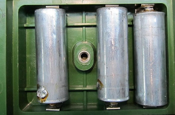

Батарейный отсек(если боитесь короткого замыкания, то обмотайте элементы скотчем):
    69,5 КБ · Просмотры: 256

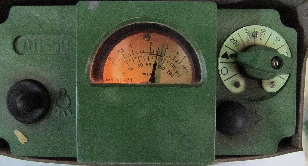

Прибор ДП-5В с "эрзац" - батареями в работе(ну не нашёл я ДП-5Б):
и теме "АП"!
    140,9 КБ · Просмотры: 152
Спасибо большое за информацию.
ДП-5Б-коричневый ,это военного образца.

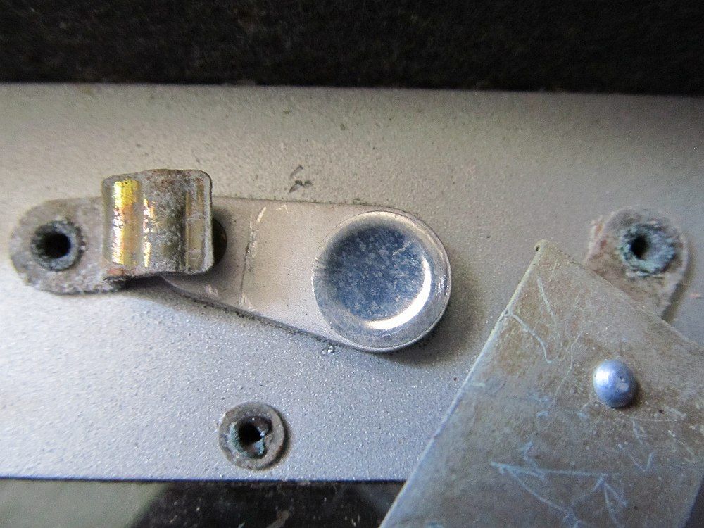

Активность источника действительно со временем меняется, но его не снимают с крышки в процессе эксплуатации.
На снимке DP-5B_001.jpg источник находится под наушником и его плохо видно.
Источник устроен очень просто - в углублении металлического лепестка залит припой и сверху кружочек фольги.
  ОСТОРОЖНО, НЕ ПОВРЕДИТЕ ФОЛЬГУ!!!
Источник стоит под шторкой и крепится заклёпкой к крышке прибора, защитная шторка тоже крепится отдельной заклёпкой.
Источники снимаем только при списании приборов и сдаём в могильник.
Кстати проверить наличие источника - просто! Включаете прибор, снимаете с датчика стальной экран; сдвигаете защитную шторку
с источника и подносите к нему датчик; должно светить АЛЬФОЙ/БЕТОЙ 20-50 мкр/час примерно(зависит от "старости" источника).
