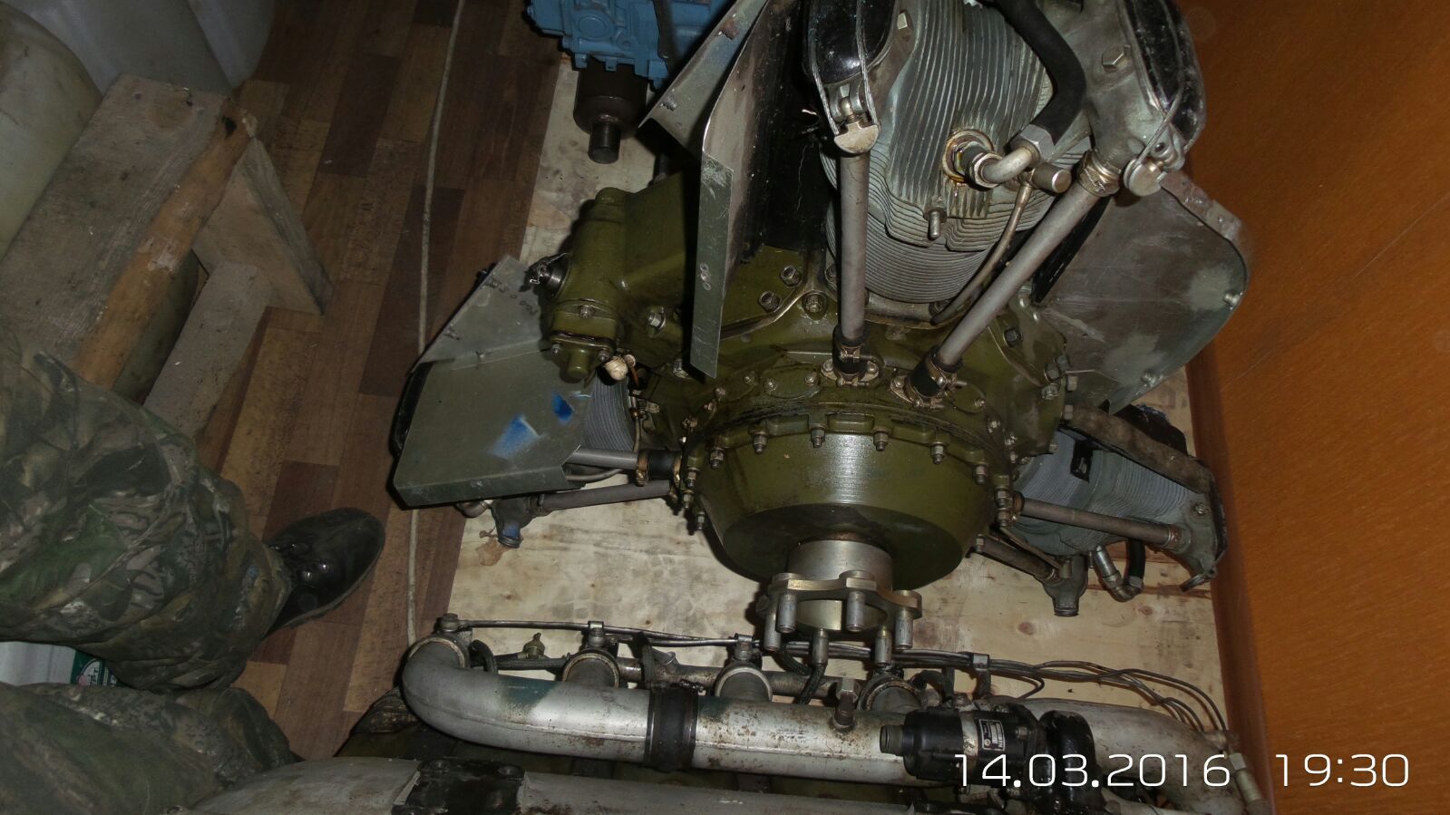

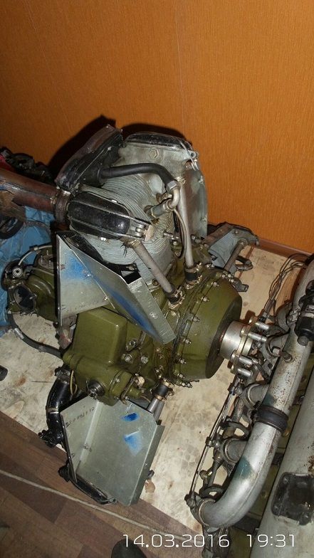

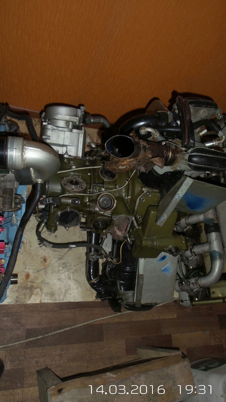

Продается новый двигатель М-3. Трёхцилиндровая звезда мощностью=100 л.с.
Стоимость = 60 т.р.
Стоимость = 60 т.р.

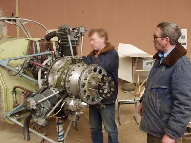

Здесь обсуждали. Это обрезок из М-14:Поподробней про него можно? Характеристики, фото и т.д.
А вот и зря, наверное. Писал по памяти, не помню из какого источника. Сейчас помониторил доступные анналы, 100 кг чистого веса. 120 это видимо со всей арматурой. Сорри. :-[Верю Варвару!
На СЛ-90 (рис. 1,2,3) установлен трехцилиндровый двигатель воздушного охлаждения М-3 мощностью 110 л.с. производства Воронежского моторостроительного объединения с двухлопастным деревянным воздушным винтом фиксированного шага типа ВМ-3. Основное топливо - авиационный бензин Б-91/115, хотя допустимо использование и автомобильного бензина А-76. Для смазки М-3 предназначено масло МС-20. Расход бензина составляет 28-30 л/час.Вес до/около 100 кг, масло 1 л/час, бензин примерно 15л/час.
