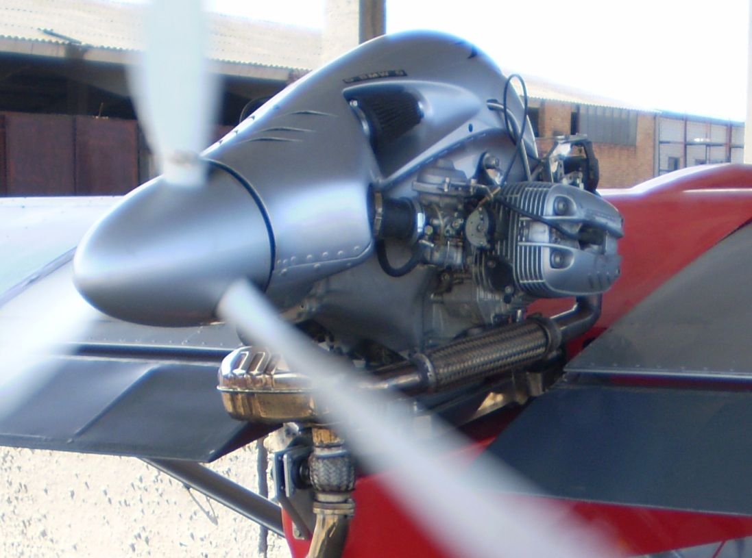

На фото такой мотор на самолете. Красавец - и мотор и тот кто его установил на самолет.
