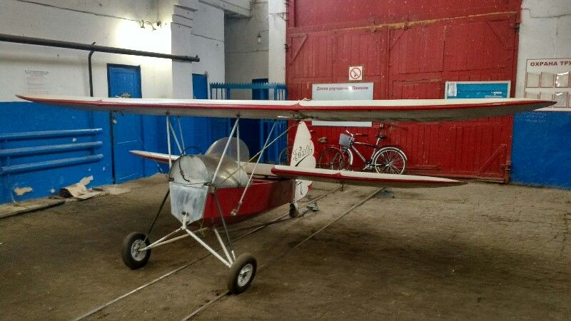

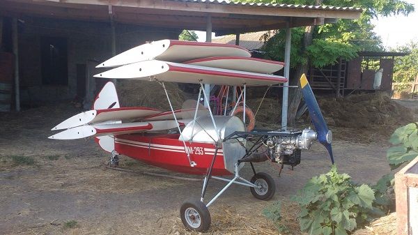

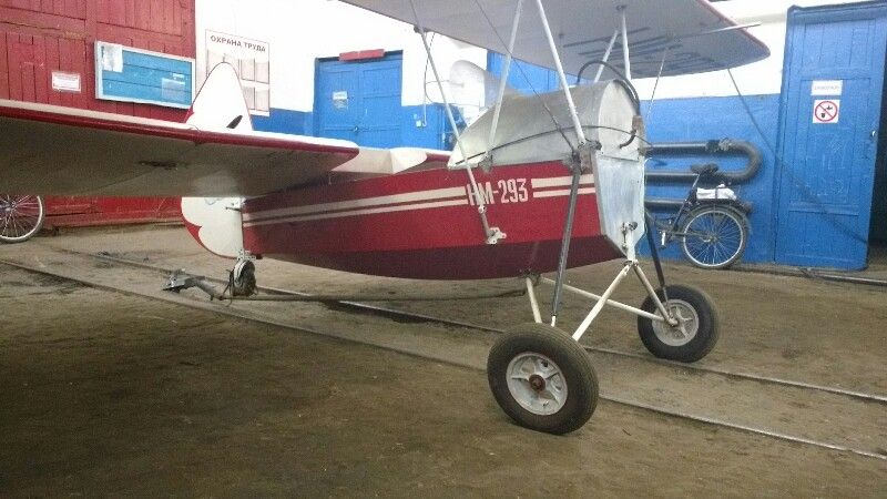

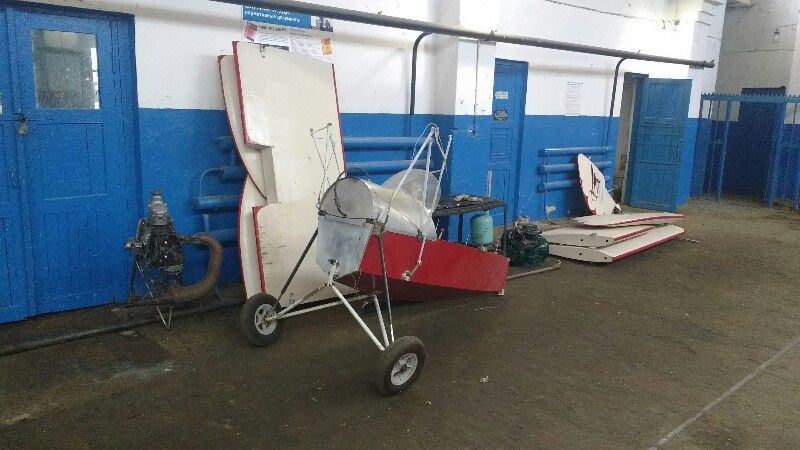

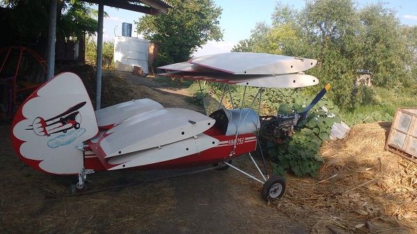

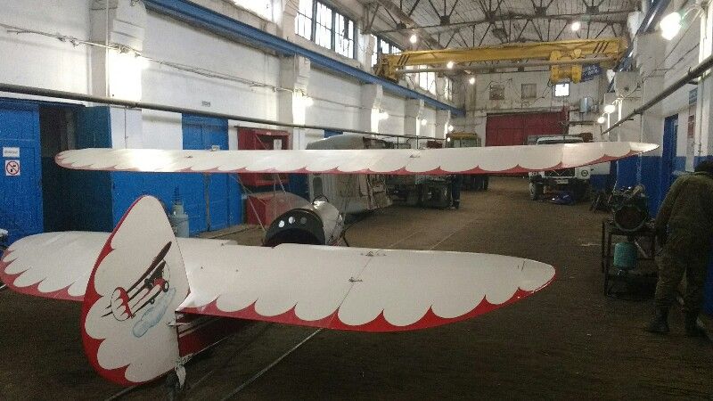

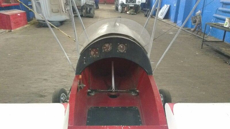

В связи со сменой интересов и жизненных обстоятельств продаю свое детище.
Самолёт деревянный, в летном состоянии, дефекты только косметические по краске. Отсутствует капот , спинка сиденья и щиточек под задним крылом.так и не дошли руки доделать.
Построен в 2015г
Двигатель УМПО 432 с редуктором ротакс В. Винт деревянный 150см. Тягу не мерял.
Скорость взлетная 55км/ч
Крейсер 90км/ч
Максимальная с этим винтом должна быть не менее 120км/ч (не проверял) с паралетным лёгким винтом летал 110.
Скороподьемность больше 2мс не пробовал,
Вес в районе 140кг.
Площадь 12м кв

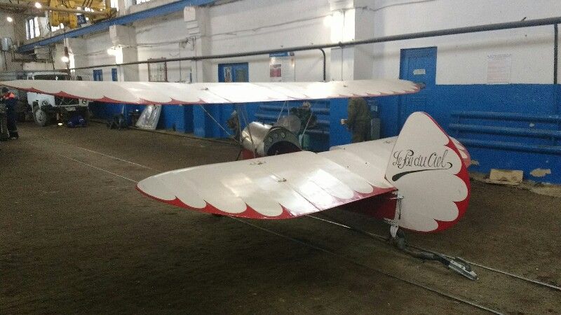

Размах переднего крыла  6,4м хорда 1,2м
Заднего 4,8м хорда 1,2м
Длина 4,2м

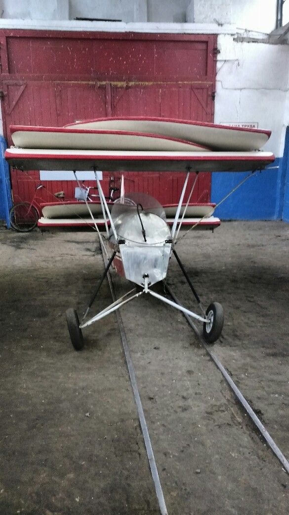

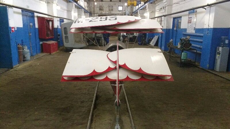

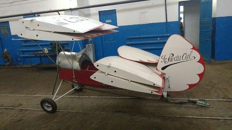

В сложенном виде размах 2,4 м , высота 2,1м.
Время на раскладывание/складывание  около минуты. На не большие расстояния буксируется за автомобилем
За пол часа можно съездить полетать и вернуться обратно. В одиночку. Хранится в гараже.

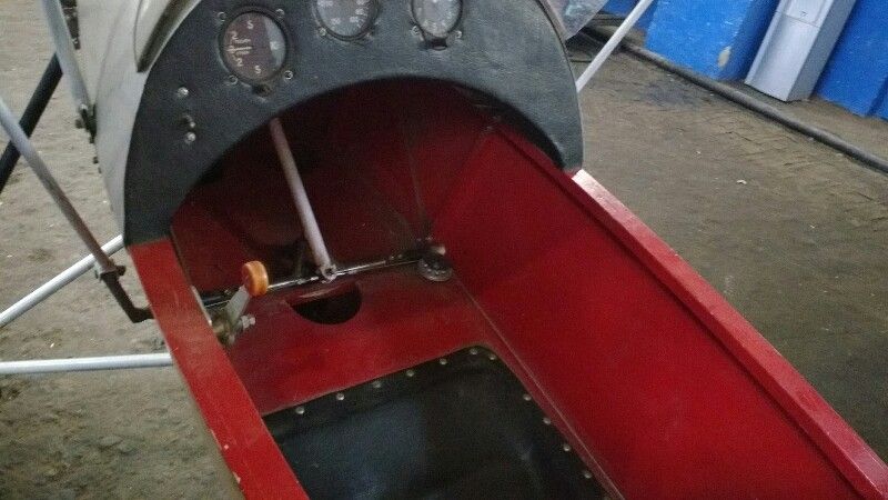

Управление 2х осевое. Без педалей, только рус и руд. Управляется легко , не возможно ничего перепутать при обучении. Не штопорит. При потере скорости просто опускает нос и выходит в нормальный полет.
Цена видится в 280тр , без вму 230тр. Реальному покупателю торг.
Сейчас занимаюсь доделкой недостающего
Самолёт находится в с Новобатайск , Ростовской области.

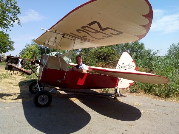

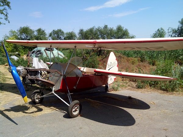

Как и все 2х осники , вместо элеронов руль направления. А функции стабилизатора выполняет второе крыло,оно же несёт часть нагрузки. Потому он и имеет такую взлётную скорость при маленьких размерах. Устойчивость у него отличная ,как и управляемость. В мягкую вечернюю погоду летать одно удовольствие.
Был в гостях у Владимира , добротный самолетик.
