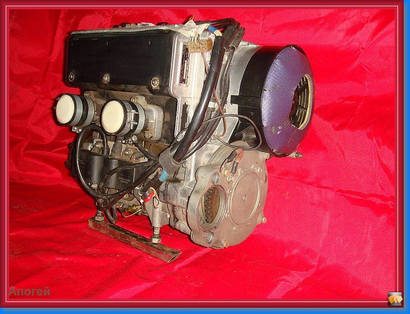

    124,5 КБ · Просмотры: 81

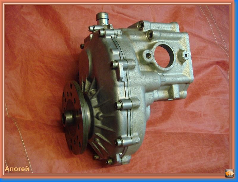

    74,7 КБ · Просмотры: 84

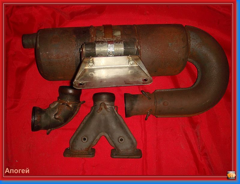

    70,8 КБ · Просмотры: 81
Редуктор разбирался и осматривался визуально - состояние нового!
Если есть необходимость в дополнительных фото, могу сделать.

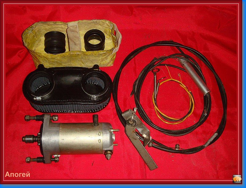

Ещё фото по списку!...
    119,1 КБ · Просмотры: 85

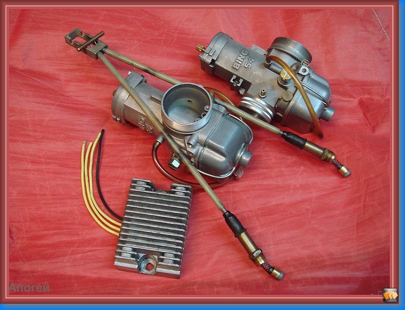

    99,1 КБ · Просмотры: 76

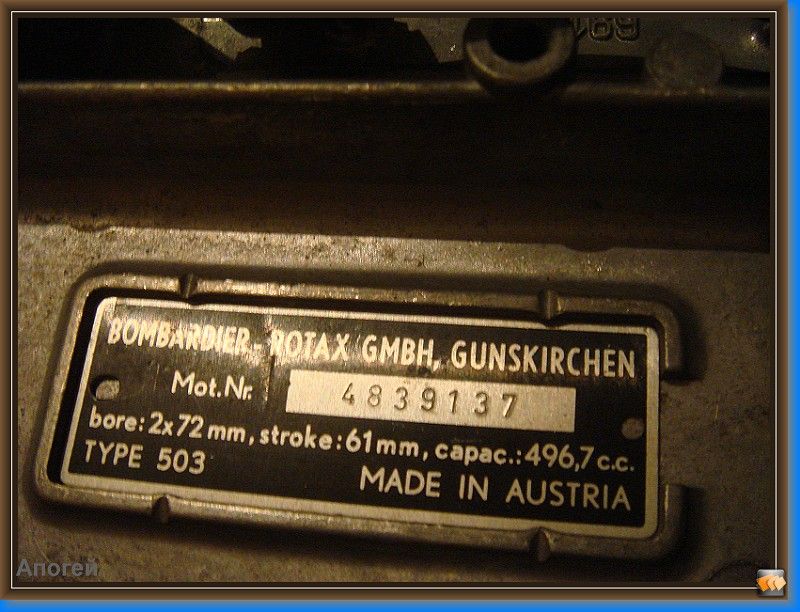

    95,7 КБ · Просмотры: 75
