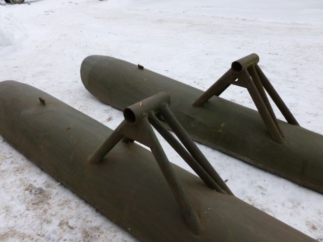

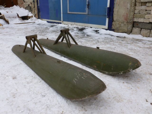

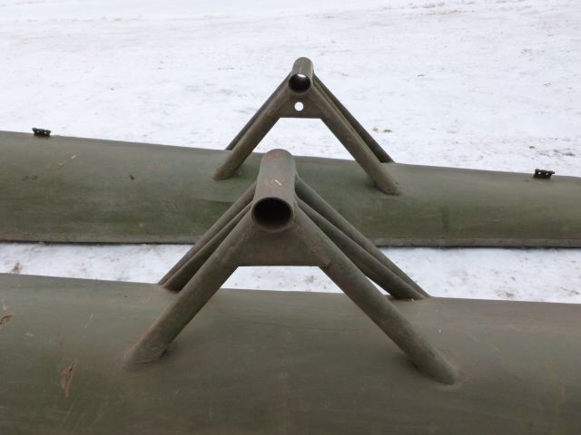

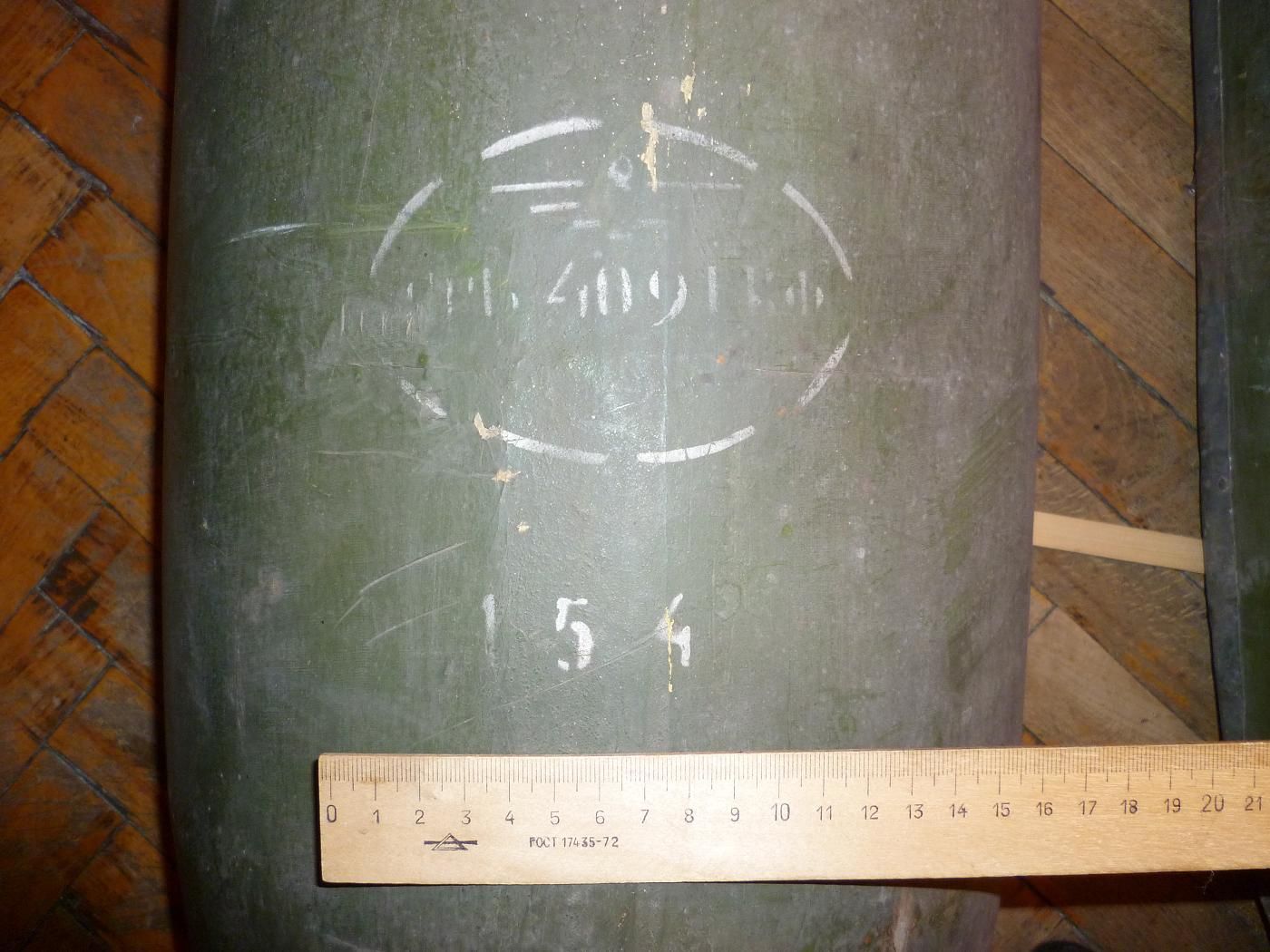

Продаются лыжи к самолету ПО-2 ( У-2). Лыжи *родные* в хорошем состоянии.Длина лыж-2м20см.Находятся в Тамбове.Цена-10т.р. Имеются так же *родные* колеса.Размер-700х150 .Контактн.тел  8 906 597 39 61

Лыжи беру за 8000р. г.Самара. Тел. 8 927 008 7591. Гена.
Браво, пример для подражания- раритет в прекрасном состоянии и отличной цене.
Заранее благодарен old crow! И являюсь покупателем. Как придет посылка до места назначения, считаю своим долгом подробно снять с натуры размеры; краску по колеру сверить; розыскать архивные чертежи и также сравнить их и выложить на форуме.

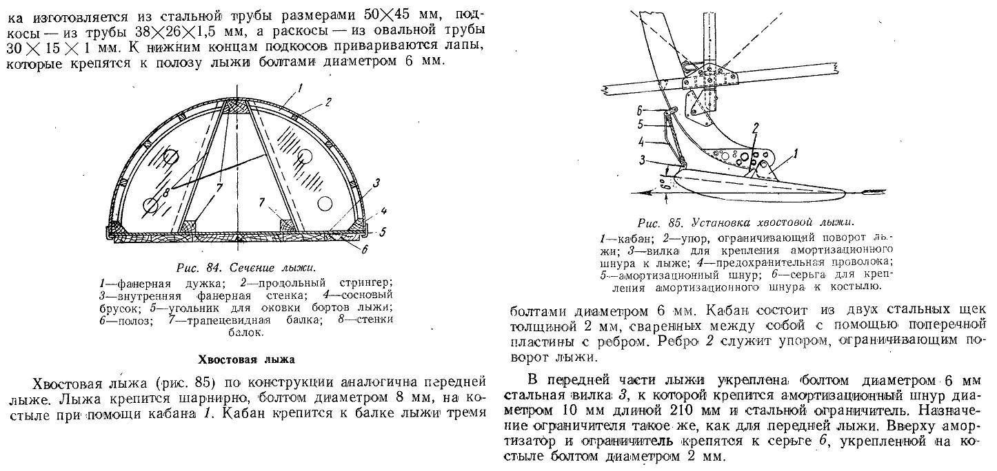

(Интересно, в книге М.С.Топалова "Самолетные лыжи".- Л., 1937 г.http://bookfi.org/g/%d0%a4.%d0%93.%20%d0%a2%d0%be%d0%bf%d0%b0%d0%bb%d0%be%d0%b2      для самолета весом 1250 кг длина лыжи дается 1800, ширина 350, вес одной лыжи 20,5 кг. )

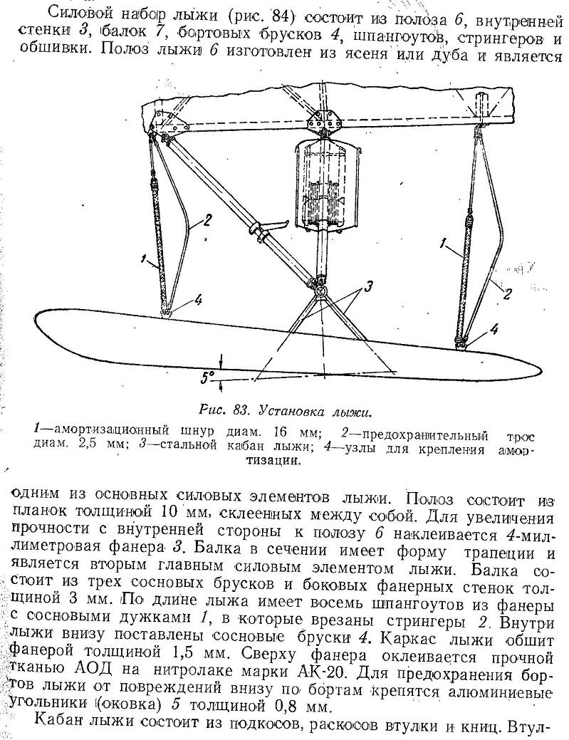

В книге: Липатов М.В. Самолет По-2 и его модификации. - М., редиздат аэрофлота, 1951 г.
приведены данные лыж:
Длина основной лыжи 2200 мм
Ширина полоза лыжи (переменная) 264-334 мм.
Длина хвостовой лыжи 500 мм
Ширина 204 мм
Вес комплекта лыж 41 кг

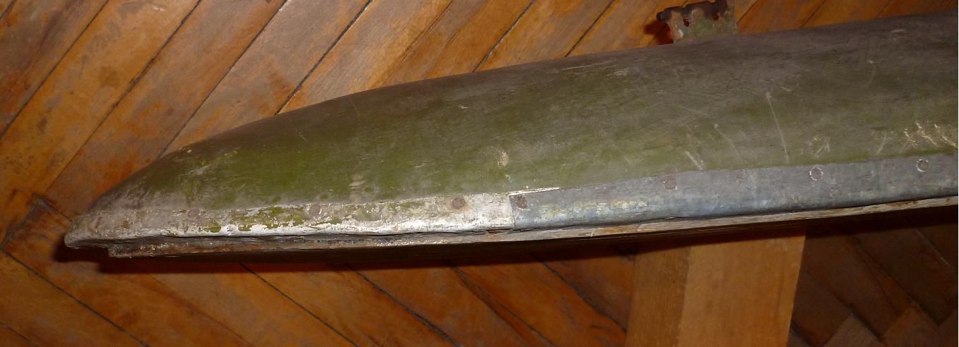

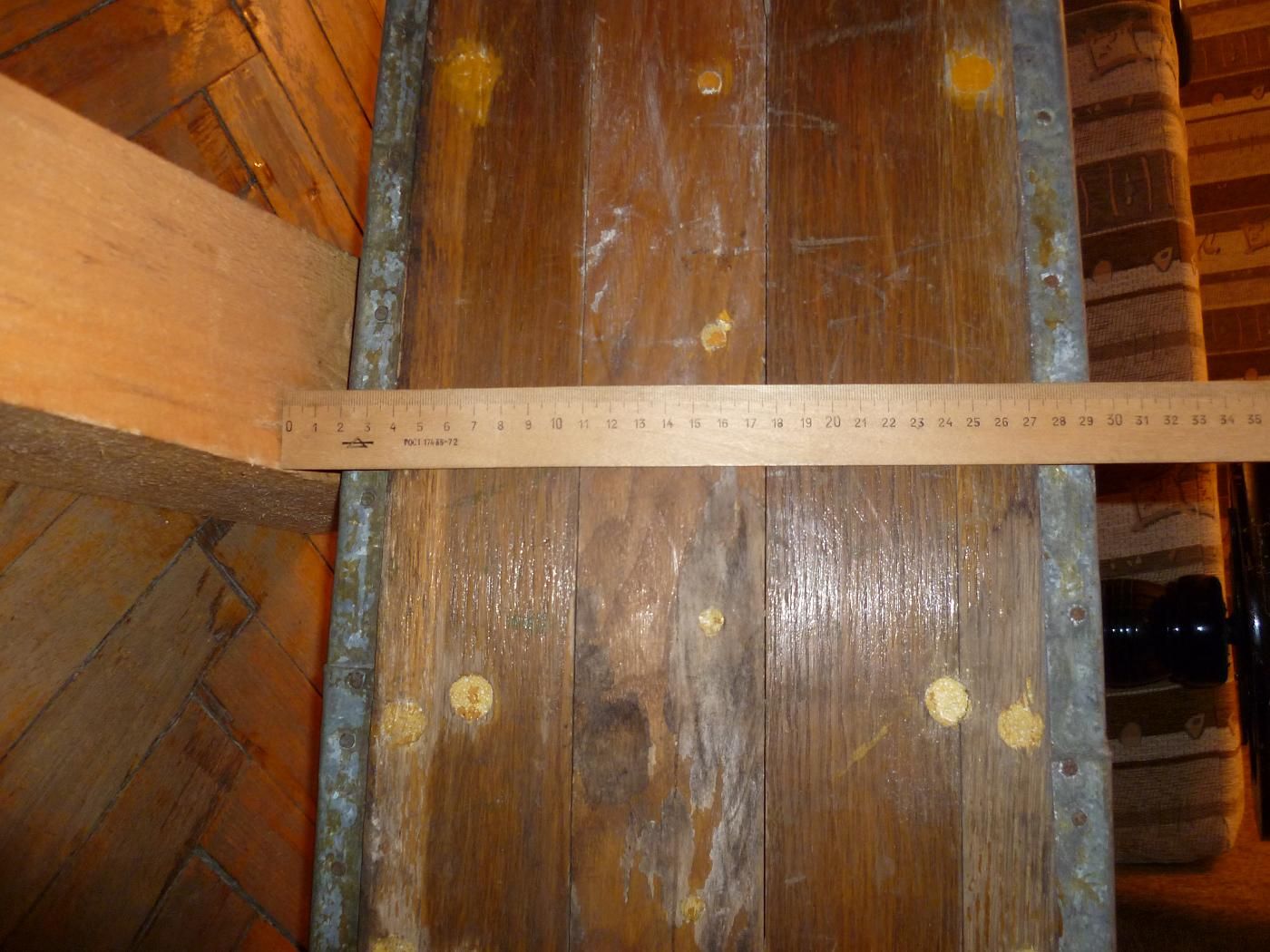

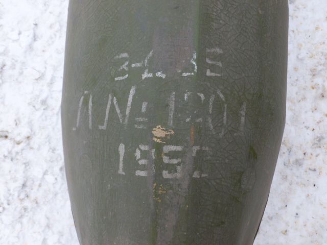

Огромная благодарность отправителю old crow! Лыжи добрались в целости и сохранности! В первую очередь теоретические размеры снаружи сниму. Вот бы их просветить, хоть рентгеном! Также поищу чертежи в Москве, спрошу у Маслова, Лейко. Некоторые фото сделал сегодня...
