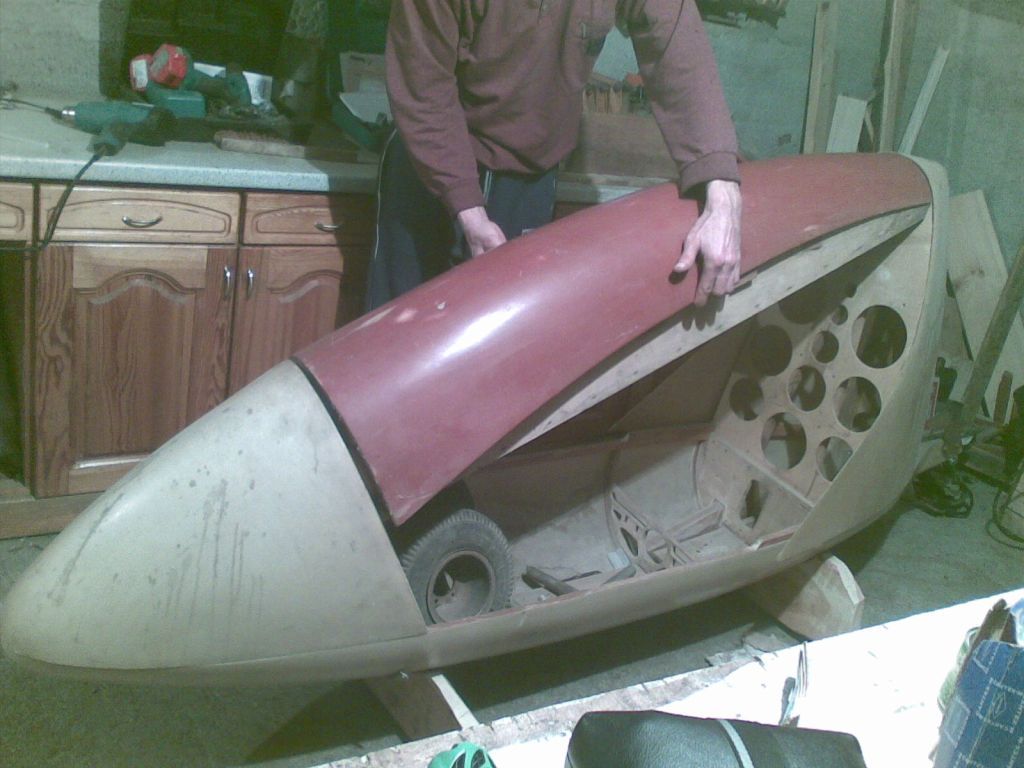

Продам незавершенный проект мотопланера
argentavis
Я люблю строить махолёты!

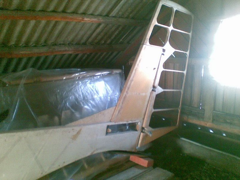

Продам за 90 тыр. без торга или сменяю на новый параплан незавершенный проект мотопланера  по мотивам БРО-23
Готова полностью хвостовая балка, требует обтяжки тканью хвостовое оперение.
Требуют ремонта и обтяжки какркасы крыльев, так как в результате длительного хранения и неоднократных перевозок и перетаскиваний некоторые нервюры требуют подклейки или замены.
Кабина почти готова, есть скорлупа переднего и заднего обтекателя, выклеено из стеклоткани сиденье
Имеются матрицы для выклейки скорлупы нижней части кабины, переднего и заднего обтекателя, сиденья, лобового стекла
Отсутствует и требует изготовления, шасси, система управления, подкосы крыльев.

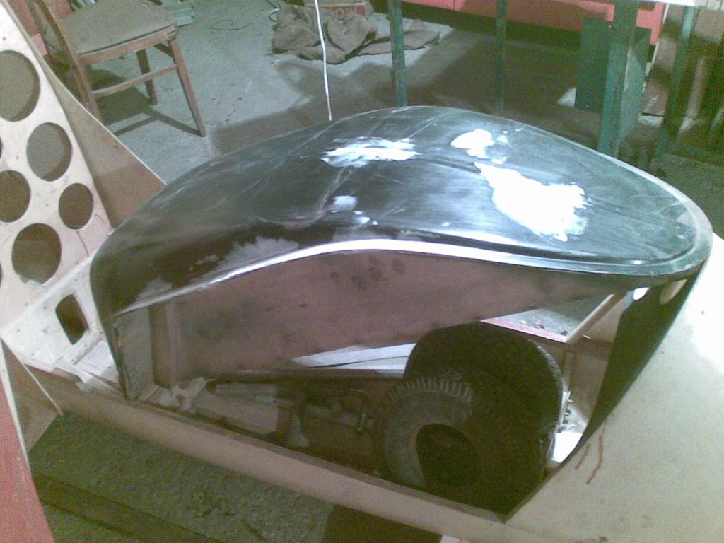

    70,3 КБ · Просмотры: 144

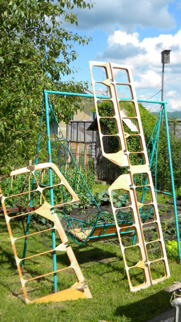

    23,2 КБ · Просмотры: 158

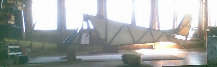

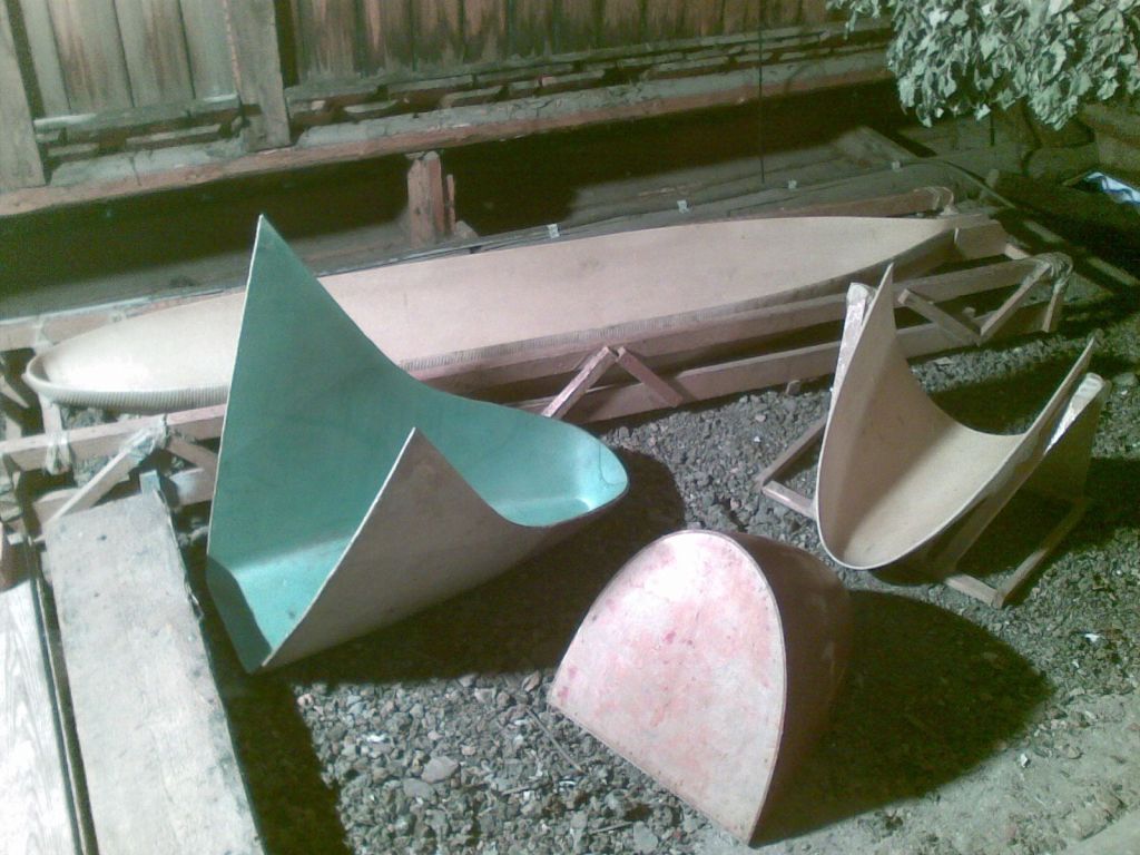

Ну вот что на сегодня взвесил.
Сиденье - 1,8 кг. Его нужно будет вклеивать вместе со скорлупой заднего обтекателя, который весит 2,8 кг.
Передняя скорлупа 1,2 кг.
Хвостовая балка 10,8 кг.
Кабину пришлось подвешивать на две точки, так как пружинный безмен у меня до 11 кг.
Отклонения может быть+-100 гр.
Передняя точка в районе первого шпангоута 8,6кг и 200мм за пилоном 9,4 кг

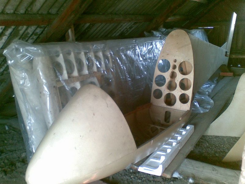

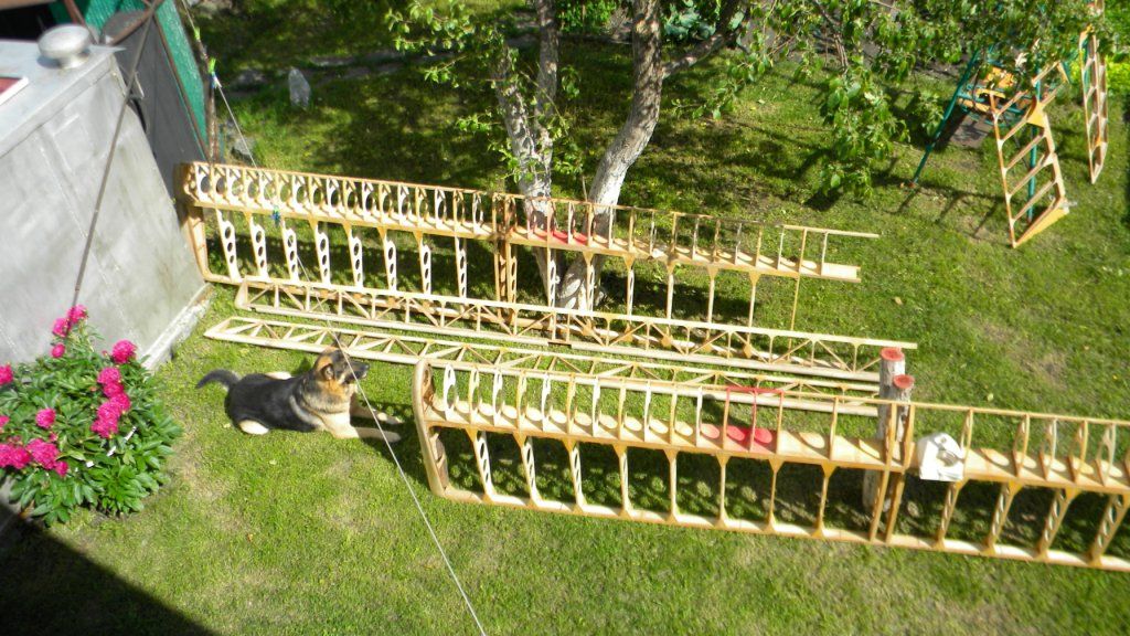

Ну добрался наконец до чердака. В мастерской появилось место для крыльев. Специально для них делал ещё в прошлом году большой стеллаж под потолком, но там были стройматериалы. Теперь место освободилось. Снял всё, взвесил и сфотографировал.
Как я и писал Каркасы крыльев весят 14, 6 кг. Будем считать 15 кг.
Длина оказалась чуточку больше 4,500 м.
Элерон весит -3,4 кг.
Руль направления -1,8 кг.
Половинка руля высоты -1,4 кг.
Стабилизатор -3,2 кг.

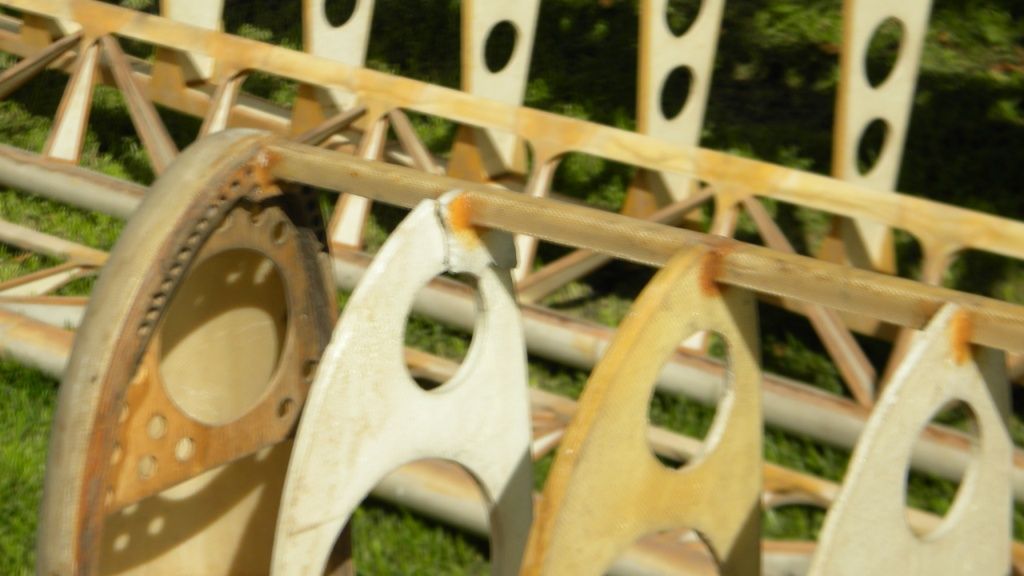

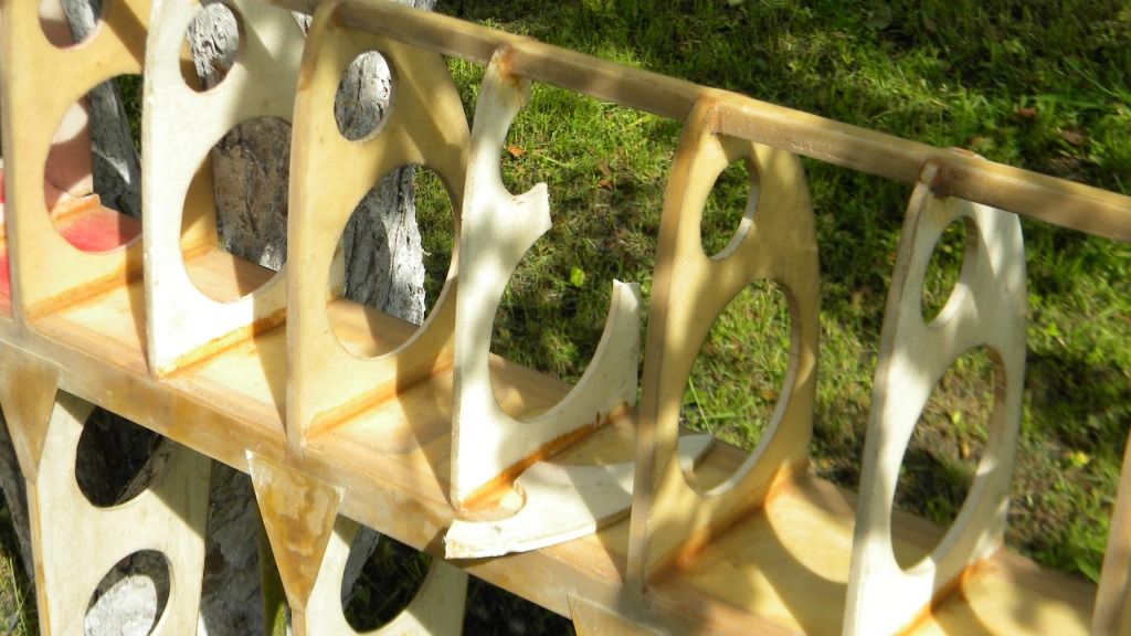

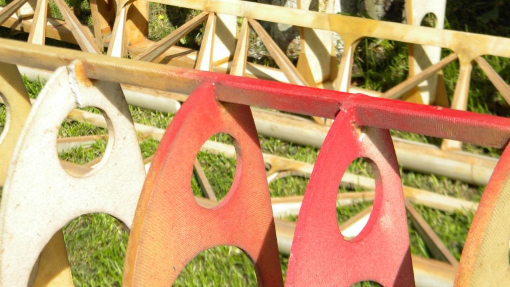

Ну и потихоньку добавлять цену. По прежнему хочу строить блоху, но и этот проект за бесценок отдавать не хочется. Да и просто интересно довести дело до конца. Его можно и просто как планер использовать, собственно в таком виде его я и буду реализовывать, а потом и силовую установку для него лёгкую подберу. Думаю что в 115кг вложиться можно будет. Ну и фотки для интересующихся.
    71,4 КБ · Просмотры: 132
Пенопластовые нервюрки некоторые подломлены. "Титаном" легко заклеиваются. Есть в наличии и запасные.
    98,2 КБ · Просмотры: 122

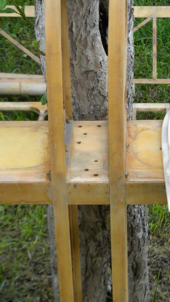

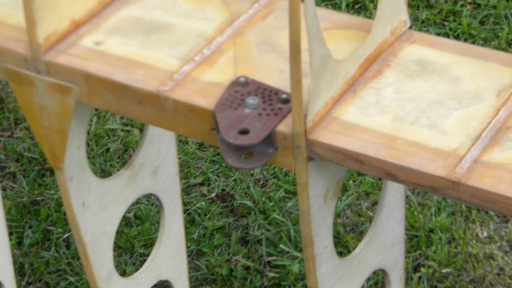

А здесь выломилась промежуточная.  От неё осталась стеклотканевая наклейка. Результат снятия с чердака бригадой из 2 человек. Меня и моей жены :STUPID

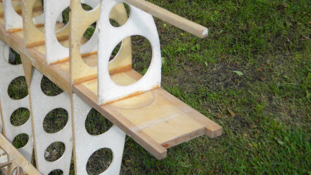

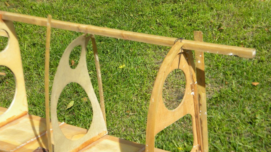

Ну и на корневой отклеились ленточки и носовая планка. Привязана ниточкой. Теперь конечно, крылышки в более доступном и защищенном месте, и так и просятся в руки хорошему самоделу.
