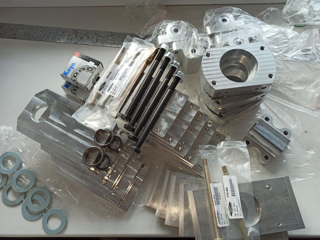

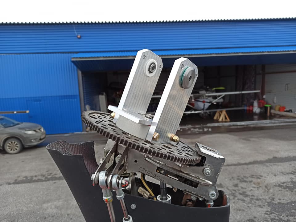

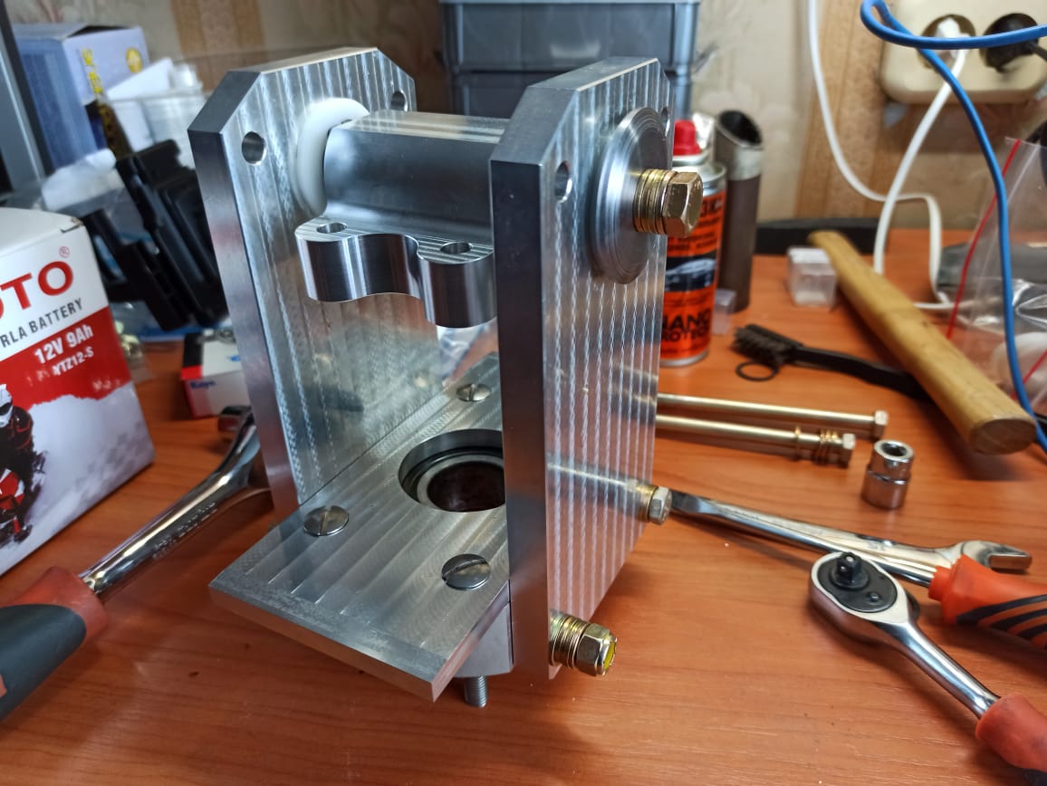

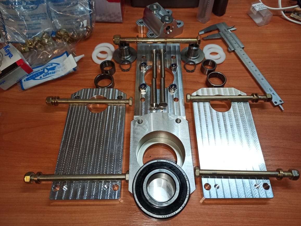

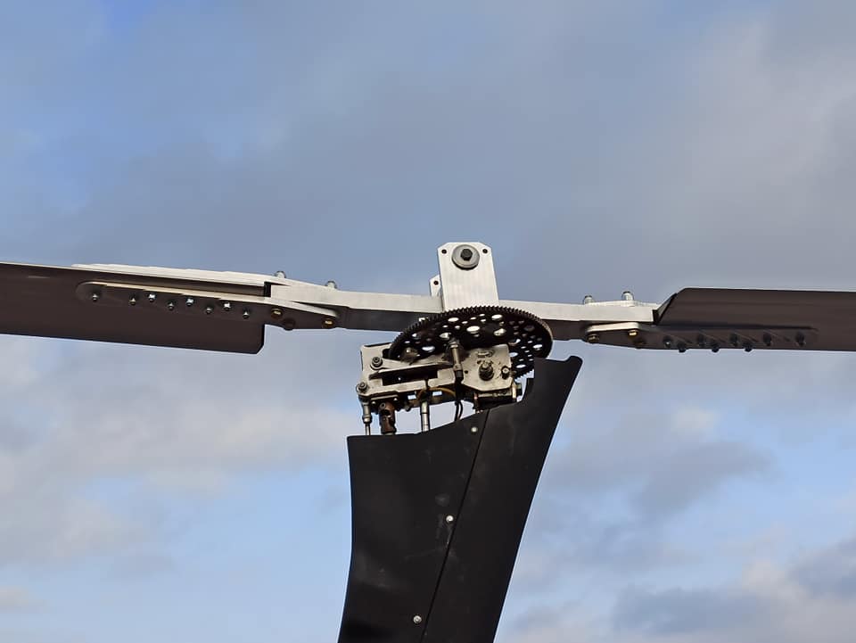

Из-за необходимости замены на автожире Калидус родного ротора (по состоянию) возникла потребность в изготовлении головки, сопряжённой с новым ижевским ротором от "Практика". Благодаря наличию такой возможности, был слегка "напряжён" ABM, чтобы спроектировать давно анонсированную им вечную головку на правильных подшипниках. В результате была разработана и изготовлена башня универсальной головы, которая с небольшими нюансами подходит практически на любой автожир. Башня была установлена на автожир "Калидус" и испытана, - работает так, как и должна работать. Благодаря используемым игольчатым американским подшипникам В-168 со втулками IR-128, ресурс которых в данном применении не меньше 5000 часов, всё обслуживание головки сводится к периодической капельной смазке через отверстия в стойках башни. При этом разгружается качельный болт, так как он работает только как стяжной, что позволило уменьшить его диаметр до 10 мм и существенно повысило надежность всего узла. На сегодняшний день процесс изготовления башни на ЧПУ полностью отлажен, поэтому мы предлагаем её всем заинтересованным потенциальным потребителям.
Базовая стоимость башни в полусобранном виде - 44 000 руб. плюс пересылка. "Полусобранная" потому, что в неё ещё нужно установить главный подшипник (игольчатые уже установлены штатно). Это для тех, кто не хочет тратиться на новый главный подшипник. Кто хочет новый - базовая стоимость 47 500 руб.
При замене немецкой башни мы готовы забрать вашу немецкую башню и вернуть вам за нее 6 000 руб. Т.е. вы получаете нашу новую башню, ставите её (подробная инструкция по замене прилагается к изделию), а свою старую башню отправляете нам (пересылка - за ваш счёт) и получаете за неё компенсацию 6 000 руб.
